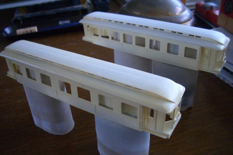

Toch nog iets kunnen doen de afgelopen tijd, dus hier 't bewijs van de (beperkte) voortgang:

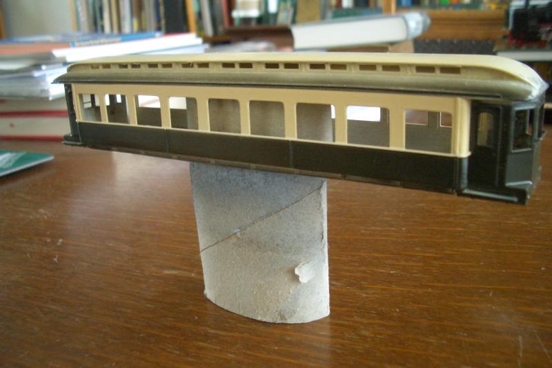

Het tussenrijtuig met een geler crème-wit:
De mB en de mBC:
Deze zijn dus net als de tussenwagen voorzien van nieuwe plaatwerkstrips uit styreen, een messing dakrand, en allerlei gaatjes zijn voorgeboord.

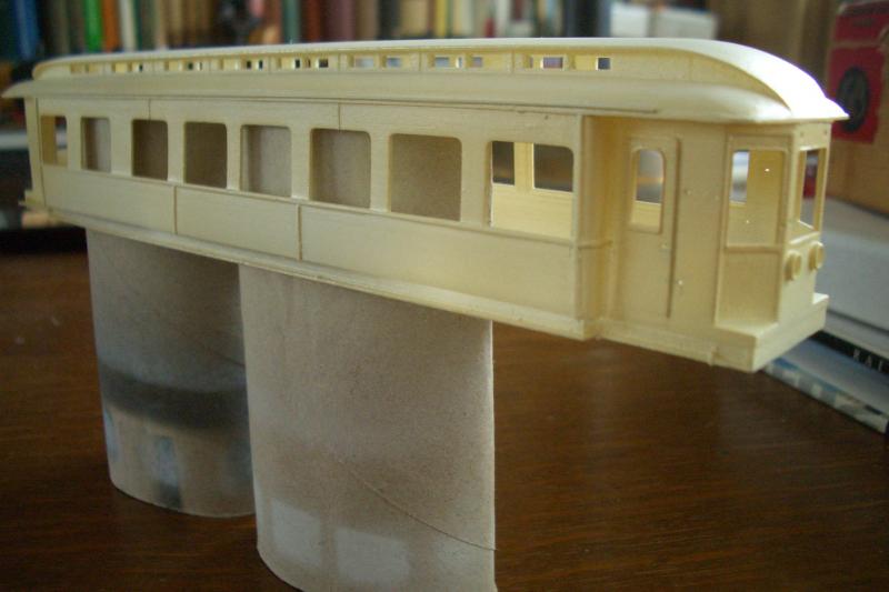

De mB met een laagje geel:
En de mBC; hier is het geel niet overal dekkend omdat dit rijtuig straks geheel groen wordt. Het geel dient alleen voor de waarschuwingsvlakken boven de kopruiten, en als ondergrond voor de rode balk onderaan.

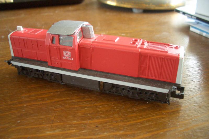

De donor voor de aandrijving:

Op gevaar "niets toe te voegen: MOOI KLEURTJE CRÈME Dit is voor mij een mooi beeld van "Groen-met-Crème", en daar gaat het tenslotte toch om?

Afgaande op de zeer schaarse bewijsstukken voor de kleur leek dit mij ook nogal in de buurt te komen. Welke kleur het is? Raad eens..

Mooie kleur. Dit is op mijn monitor nog steeds crème en geen geel. Lijkt me prima te kloppen.
Ik vind het er verder goed uit zien Jan
. Benieuwd naar alle zwarte biezen die er nog op komen, ook die rond de ramen.

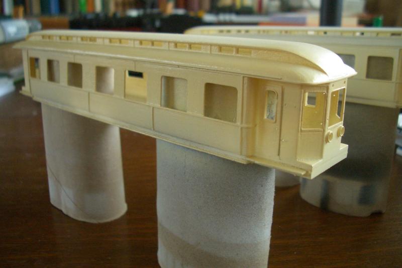

Lange stilte hier, komt door drukte maar eigenlijk meer nog door de problemen met het spuiten van deze kappen.
Het probleem is: olieverf en alkydverf drogen en/of hechten niet of slecht op sommige stukken van deze prints, ook niet met een laag primer eronder.
Wat er precies aan de hand is kan ik niet goed bepalen, maar het moet iets met het basismateriaal te maken hebben, want met name op ronde stukken is het drogen van de verf een probleem, bv. het dak, m.n. de einden maar ook de afrondingen van de bak bij de balkons, en daarnaast, bij alle prints, het voorste platte vlak van een van beide koppen (! de andere gedraagt zich wel normaal). Misschien heeft dit iets te maken met de verschillende toestanden waarmee ze uit de printer kwamen (een kop was erg onregelmatig, zie hierboven). Ik heb ze netjes glad gemaakt voor de primer er op ging, dus ik kan nu niet meer nagaan welke zijde het probleem geeft.
Hierdoor ben ik dus de afgelopen tijd nogal met spuiten, weer schoonmaken en opnieuw spuiten bezig geweest. Na een aantal pogingen lijkt het probleem weg te gaan. In elk geval is de bak die ik als eerste aanpakte, de bijwagen, nu netjes in creme/boonstoppel gehuld. De andere twee die erna kwamen, staan nu te drogen. Hopelijk komt dit goed.
De werkwijze kort samengevat, misschien ziet iemand wat er fout gaat. Van Mitchell krijg ik helaas geen antwoord op mijn vragen hierover.
1. kappen schoonmaken met afwasmiddel en ammonia om vettig laagje dat erop zit bij levering weg te krijgen. Net zo lang doorgaan tot kap helemaal droog en schoon blijft.
2. spuiten met Alabastine Spuitplamuur. Deze is op waterbasis, en droogt volgens voorschrift (=zeer snel);
3. ribbels gladschuren; hierna is bijna alle spuitplamuur ook weer weg. de plamuur zorgt dat je goed kan zien wat je doet, op het bijna doorzichtige basisproduct is dit niet zo.
3b. nieuwe banden aanbrengen in styreen gelijmd met gewone 2compontenlijm
4. weer spuitplamuur; droogt weer goed
5. Kleinspoor zandgeel erop voor de creme laag. Hier beginnen de problemen. Deze laag droogt en hecht niet. Meerdere malen weggehaald (met wasbenzine, gaat ook na 2 weken nog alsof het er net 3 min. op zit!). Uiteindelijk bij 3e poging na opnieuw spuitplamuur droogde deze laag wel normaal (=normaal voor Kleinspoorverf; zie ook draadje op dit forum ' een lans voor Kleinspoorverf').
6. (op motorwagens): rode banden op front. Rood van Humbrol uit potje geprobeerd: droogt veel langzamer dan gebruikelijk, wordt eindelijk met extra fohnen en ventileren droog. Rode spuitklare verf (Revell) lijkt beter te drogen, en neemt dan ookde onderliggende creme laag mee, behalve op het ene frontvlak dat hierboven ook al genoemd is.
7. groene laag (alkydverf uit de mengmachine van de verwinkel): droogt, maar heel erg langzaam. Wordt uiteindelijk wel een zeer sterke laag. Droogt met name langzaam op ronde gedeeltes, en een van beide fronten als hierboven genoemd.
Alle wagens zijn nu creme/boonstoppel resp. jaren '30-rijtuigengroen. De beide motorwagen zijn nog niet geheel droog.
Ik heb naar specificaties van het materiaal gezocht: dit ' frosted detail' is 'acrylic plastic' volgens Shapeways. Zitten er soms nog actieve weekmakers in de eindproducten? Of kan je acrylic plastic niet met verf op oliebasis verven (hoewel: het probleem is niet craqueleren, zoals met acryl/olieverfconflicten, maar: niet drogen en hechten).
Wordt vervolgd....
