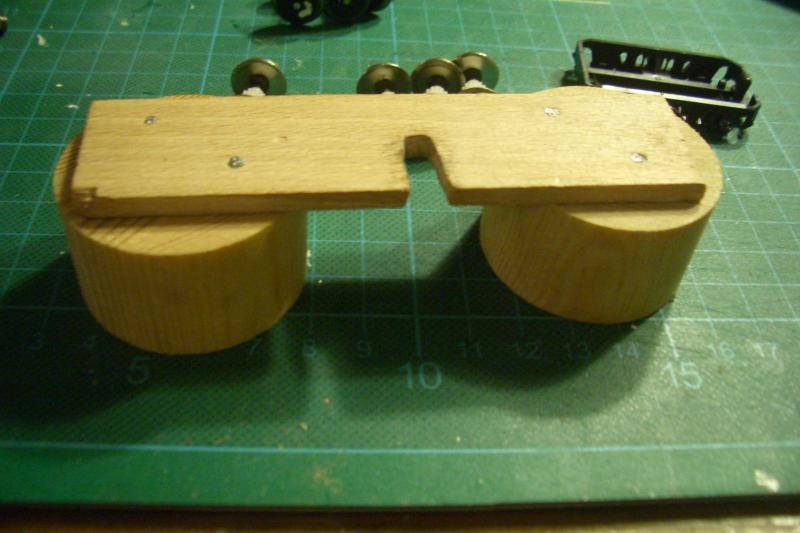

Kun je eens vertellen hoe je de flenzen hebt afgedraaid in de boorkolom?

Deel je je verhaal nog over het flenzen bewerken?  :)

Ik heb niet van alle stappen foto's maar dit zou ook genoeg moeten zijn. Flenzen afdraaien op de makkelijke (niet-exacte) manier:
1. maak uit drie stukjes hout een hulpstuk als op de foto's. Het horizontale plankje moet echt horizontaal liggen, dus de onderstukjes moeten even hoog zijn. het plankje moet niet doorbuigen. De breedte van de gleuf moet genoeg zijn om ook het plastic isolatiebusje dat veel assen hebben, te omvatten, maar niet veel breder.
2. leg de as erin, zet een metalen staafje van ca. 2 (geen boor, en maximaal even dik als de as) in de boorkolom  en druk hiermee de as uit het wiel.
3. Zet  de as met het andere wiel eraan als een boortje goed stevig in de boorkolom (wiel helemaal tegen de kop aan), zet de motor aan en houd een vijl tegen de flens totdat de gewenste flenshoogte is bereikt. Rond met de vijl ook de randjes weer netjes af. Haal wiel en as weer uit de boorkolom.
4. Zoek een bout van ca. 2 of cm. lang met exact dezelfde diameter als de as. Meestal zijn asjes 2mm dik; een M2 bout is dan perfect. Zet de bout in het losgehaalde wiel, draai aan de andere kant van het wiel de moer erop en draai de moer goed vast op het wiel. Zet nu de bout als een boor in de boorkolom en draai ook deze flens af als boven. Verwijder moer en bout weer.
5. gebruik het hulpstuk en boorkolom om het wiel weer recht op de as te zetten. De afstand tussen de binnenkanten van de flenzen moet rond de 13,5 mm. liggen (13,6 is vaak de perfecte maat, soms is iets smaller beter).
Opmerking: deze losse-pols methode levert natuurlijk niet aan beide kanten gelijke flenshoogtes op. Voor het rijden op  rails is dat niet zo'n probleem, maar als een model los op een oppervlak staat, kan het dus iets scheef gaan staan. Als dit een probleem is, niet deze methode gebruiken maar exact afdraaien in een draaibank.
« Laatst bewerkt op: 14 March 2013, 17:10:34 door janw »

Bedankt, Jan, ik ga dat eens proberen.
