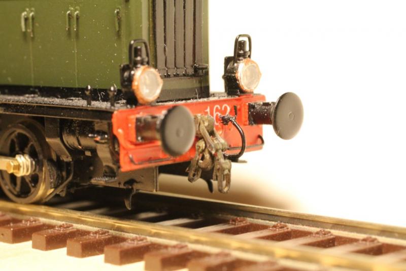

Draadje heeft na de discussie over de reservekoppeling stil gelegen. Inmiddels is de NS 162 gewoon afgerond. Daarom hier nog wat foto's van dit mooie model van Dutzrail.
Hier de reservekoppeling:
Dit is de schroefkoppeling zoals Dutzrail die levert, uitgebreid met een reserve haak en schalm, die is gemaakt uit rest etswerk van kits van MK modelbouwstudio's. Koppeling functioneert volledig, op het niet in- en uitdraaien van de wartel na dan.

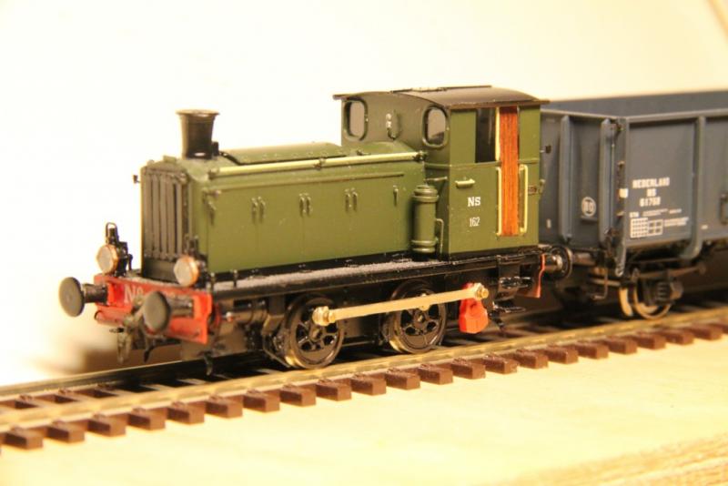

Dan zijn de ruiten nog geplaatst in het machinistenhuis en heb ik nog ruitjes voor de loklantaarns gemaakt met een simpele gaatjestang. Ik moet daar eens een goede scherpe pons voor aanschaffen.

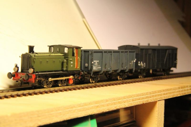

Met GTU en Groentewagen, hoewel ik twijfel of deze groentewagen niet te jong is voor een NS 160 serie. Maar in dit soort samenstellingen met allerlei oude grijze dichte goederenwagens en kolenbakken heeft deze lok op de NTM lijnen gereden.

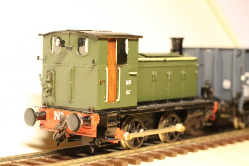

Van achteren

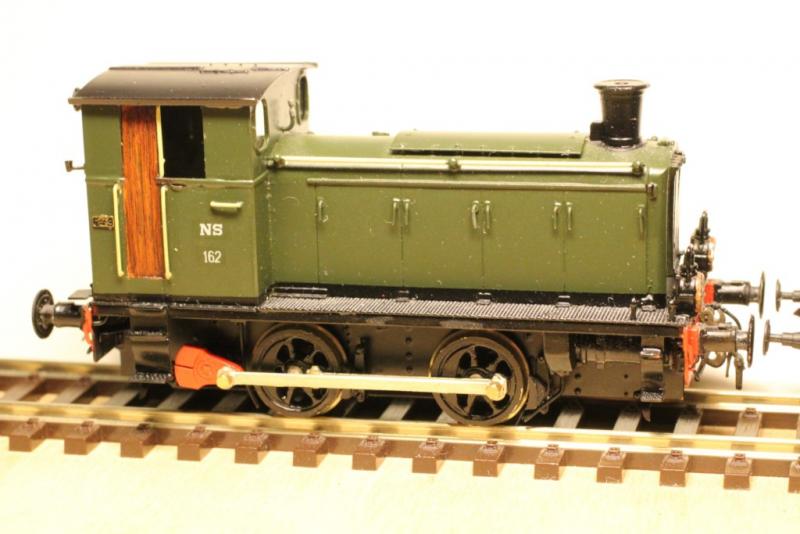

En van opzij. Op de voetplaat tegen het machinistenhuis hoort nog een vrij typische krik. Erwin Werps heeft me er nog een beloofd, dan is de lok echt compleet.
Het lokje loopt ook prima, alleen wordt de motor veel te heet. Ik denk dat dat komt door de snaaraandrijving. Het werkt prima en zonder haperen, je kunt heel langzaam en normaal rijden, maar de snaaraandrijving veroorzaakt volgens mij teveel wrijving op de lagers van de motor zelf. Tenslotte zit op de motoras een kleine pulley waar de snaar in loopt en zonder spanning werkt dat niet. Misschien is de betere oplossing om dit te vervangen door een tandriem of ketting zo dit al zou bestaan. Nog beter is een tandwielkastje, maar daar is denk ik geen plek voor.
Ik zal eens overleggen met Richard wat zijn ervaringen zijn.
