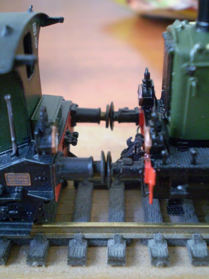

Deze buffers komen zo bij de kit. De grote bufferschijven zijn opvallend en die herken je zo ook op elke foto. Ik denk dat de bufferhulzen inderdaad kort zijn. In elk geval zijn ze op de NS versie verlengd door een vierkante tussenplaat tussen bufferbalk en bufferhuls. Deze tussenplaat zit er bij mij ook op:
Dit was dus een aanpassing van de NS op de WD loks, waarbij gewoon de originele buffers zijn gebruikt.

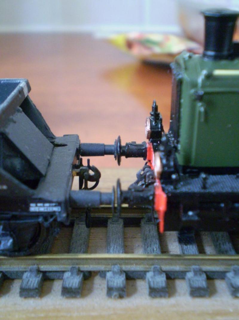

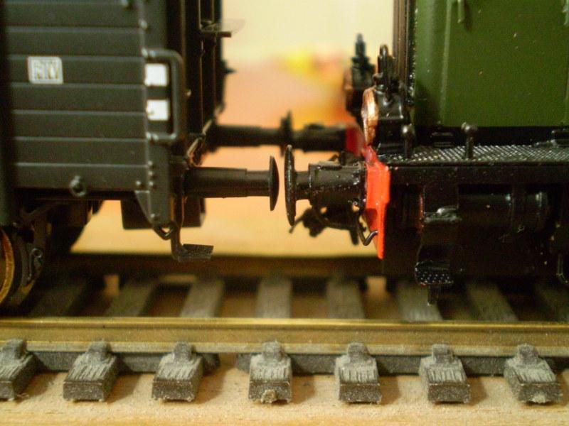

Een vergelijking van de buffers in model:
Met de buffers van een Roco kolenbak
Met Weinert verende buffers
Met Werps buffers op de Oersik
Volgens mij is de conclusie dat er dus inderdaad korte bufferhulzen op het 162 model zitten. Zeker als je weet, dat er nog een verdikkingsplaat (door NS aangebracht) tussen de bufferbalk en bufferhuls zit.
Ik heb tot nu toe op geen enkele foto vervangende buffers gezien, maar ik zal eens extra kijken.
