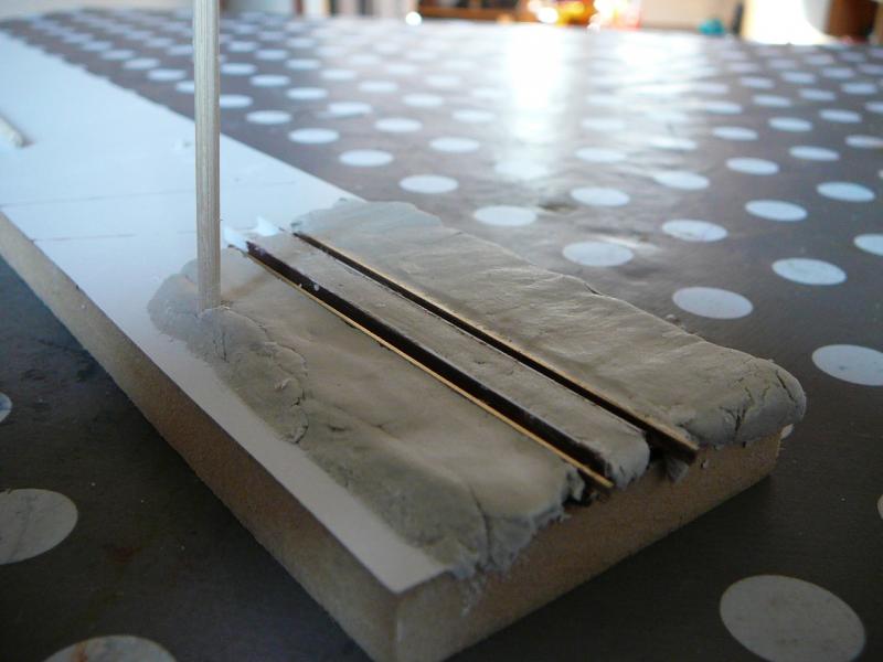

Eindelijk weer eens wat aan het bouwen kunnen doen. Weer eens wat anders dan uitzoeken. Begonnen met experimenteren met straat spoor. Hiervoor diverse draadjes en linkjes op het forum gevolgd. En volgens mij wordt deze wel aardig. Nu nog drogen en de klinkers erin krassen en kleur geven. Kijken hoe dat gaat. Als het bevalt nog 2 meter te gaan.

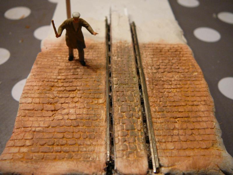

Ondertussen een kleurtje gegeven. Toch moeten de keien iets kleiner en de krassen minder diep lijkt mij. Is voor mijn doen wel goed geworden zo.

Eén van de meest vreselijke klussen die er zijn, dat gekras en gemeet. En je hebt gelijk, t is wat grof. Zelf doe ik het niet meer. Het resultaat valt me elke keer weer tegen en t moet wel leuk blijven.

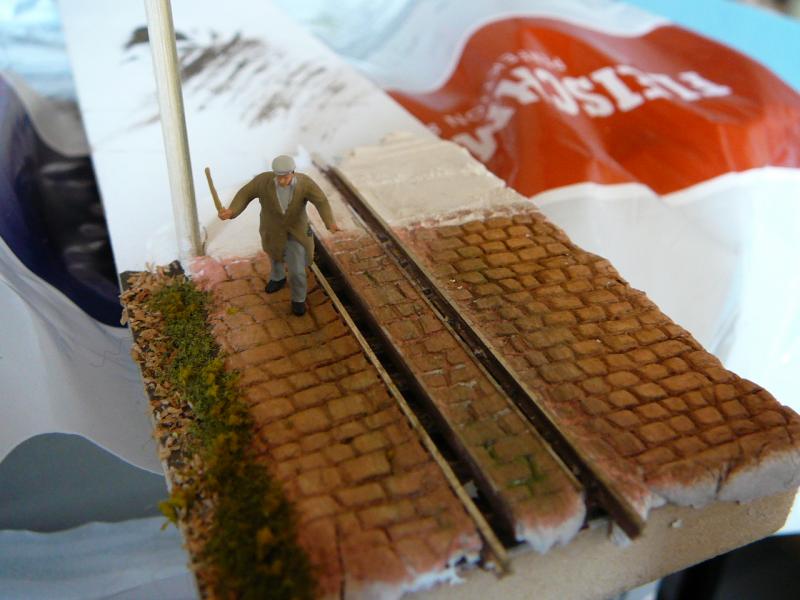

2e proefstukje, nu de keien wat smaller en dunner gemaakt. Ook het stuk binnen de rails anders gemaakt. Deze is in mijn optiek mooier. Morgen eens op rail kijken.

De stenen zouden nog wat kleiner kunnen, maar dit is al geloofwaardig.
je zou eventueel je kraspendinges nog wat dunner kunnen maken.
Persoonlijk zou ik wel een hele andere kleur nemen, Het is juist de kleur die raar doet lijken, niet de grootte van de stenen

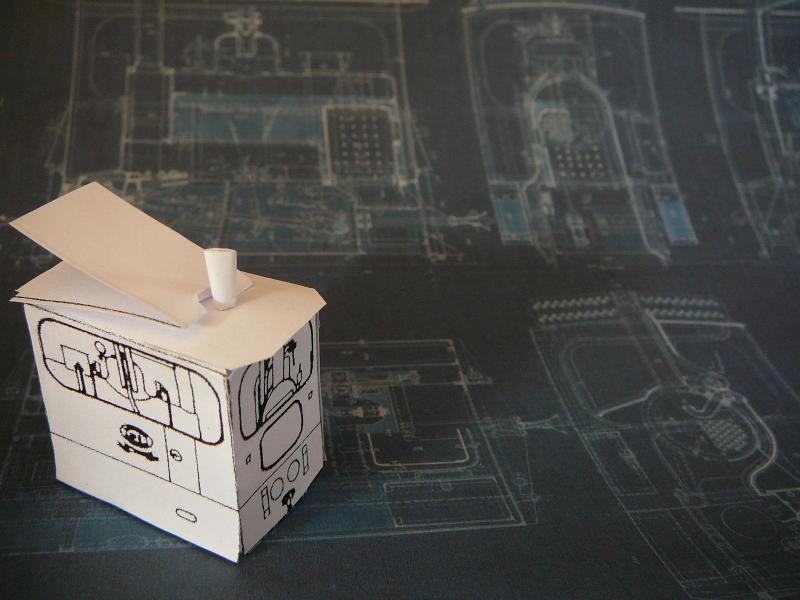

De zoektocht naar de stoomtram is een stuk sneller gegaan dan die van de plek van het wissel. Zowaar de tekeningen gevonden en maar vast een papieren opzetje gemaakt ( dmv wat knip en "leenwerk"uit een anders draadje.

Eens met Marty; kinderkopjes hebben meestal een blauwachtig grijze kleur. Voegen in middenbgrijs en wat groenig op plekken waar geen autowiel of veegdinges kom en 't lijkt al heel wat.

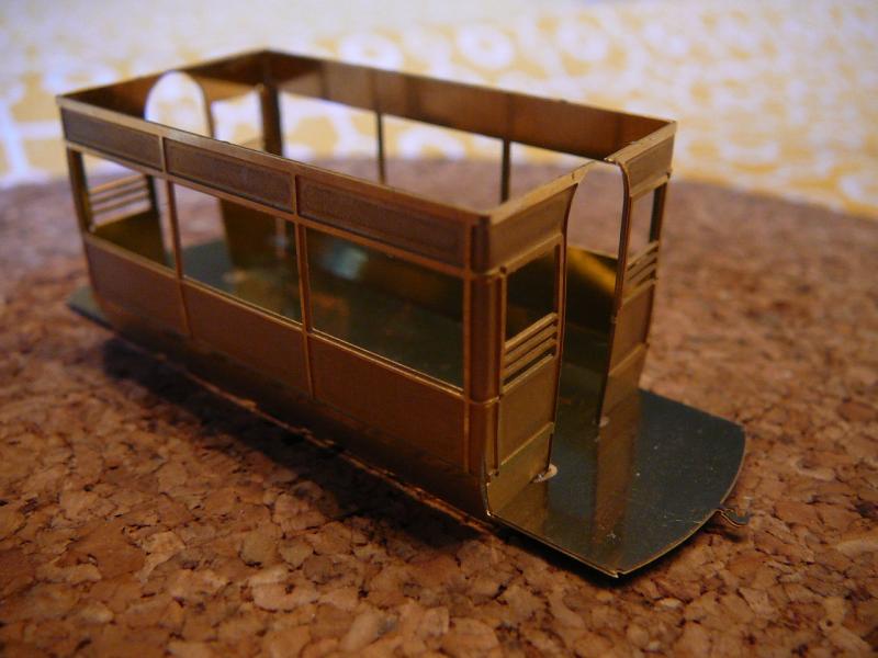

Zaterdag op de beurs in Houten weer de nodige spullen gehaald. Het belangrijkste was de kit van de paardentram van Didorailways. Deze is echt mooi geworden zoals die op de beurs stond. MAAR !!!!!. Het is een kit van messing(?) en die hebben we nog nooit in elkaar gezet. Gelukkig mogen we met soldeervragen bij hem terecht ( goede service) en zullen we er binnen kort aan beginnen. Weet iemand overigens een simpele oplossing om de onderdelen te goed vouwen?

Een begin gemaakt met het bouwen van de paardentram kit van Didirailway's en tot op heden valt het mee. Wel even wennen aan het vele vijl werk om het allemaal pas te maken.
Om het model te laten rijden op 12 mm een draaistel van bemo genomen met de bedoeling deze helemaal "kaal" te maken zodat deze zonder details onder het model past. Hiervoor moet weer wel aan beide kanten een gleuf worden gemaakt ( weer een uitdaging).
Zoals het nu is.

Goed begin .
Vraagje , had jij wel vouwlijnen om de kop/zijwanden haaks om te zetten ?

Nee, maar wel boven aan een markering die recht boven de inkeping aan de onderkant zit.
Jij hebt het over een makkelijk model voor tussendoor. Als beginner vindt ik het wel lastig om alles pas te krijgen. Over het vast solderen van de deurklinken zal ik het maar niet hebben, maar ook dat is ondertussen gelukt.
