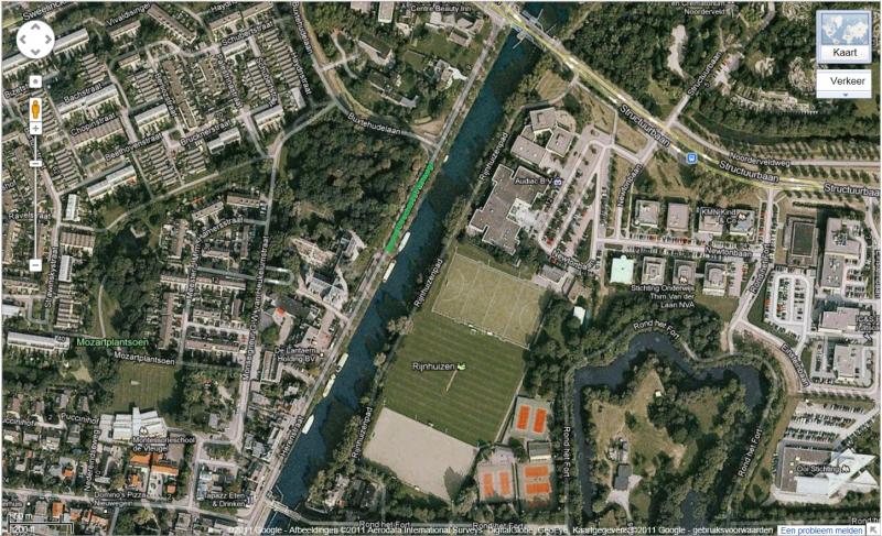

René,
Volgens de tekening die je vanavond gemaild had is de wisselplaats dus met recht op loopafstand voor me (anders ook wel) of te wel exact voor het pastorebos. Dit lijkt mij nog steeds gebaseerd op de huidige weg indeling vreemd. Maar volgens mijn calculatie heeft het wissel dus ongeveer 145 meter ten noordoosten van de punt van de kerk gelegen en heeft het ook zo'n beetje deze lengte. Dit betekend dat het wissel langs het bos heeft gelegen. Zie de groene streep op de afbeelding

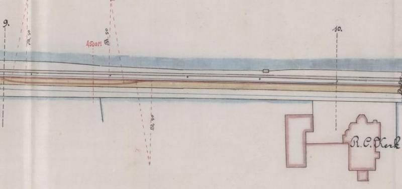

Zoals Jeroen al liet zien hebben we een stuk van de bouwaanvraag gevonden. Hij heeft in het huidige weergegeven waar het wissel nu zou hebben gelegen.
Het wissel staat getekend bij het al eerder genoemde bos. echter staan er op de grote tekening, getoonde is een stukje van de tekening, enkele dingen die er niet zo hebben gelegen. Bij de brug over de merwedekanaal ( toen nog vaatscherijn geheten) gaat het spoor op tekening naar de andere kant van de straat. Foto's die we hebben geven aan dat de sporen gewoon aan de waterkantzijde van de weg bleven. We houden dus onze twijfel. 17/10 gaan we het historisch archief van Nieuwegein "plunderen". Kijken wat we dan nog kunnen vinden.
zaterdag eerst naar Houten, kijken hoe het met de ontwikkeling van de trams is.
groet rené

Zoals hierboven al aangegeven, zijn we bijna 100% zeker waar het wissel heeft gelegen, toch bij het bos. Een kleine proefopstelling , gewoon op karton, gemaakt om de maten te bepalen en het moet passen in een ikea box. Hiervan er dus 2 aangeschaft en ook de kleurende ledverlichting meegenomen.
We kunnen gaan bouwen
. Eerst nog bepalen waar we de geschiedenis een kleine eigen wending gaan geven mbt het inkorten van het bos en de bomen, en of we de pastoriewoning erbij gaan zetten, althans de gevel.

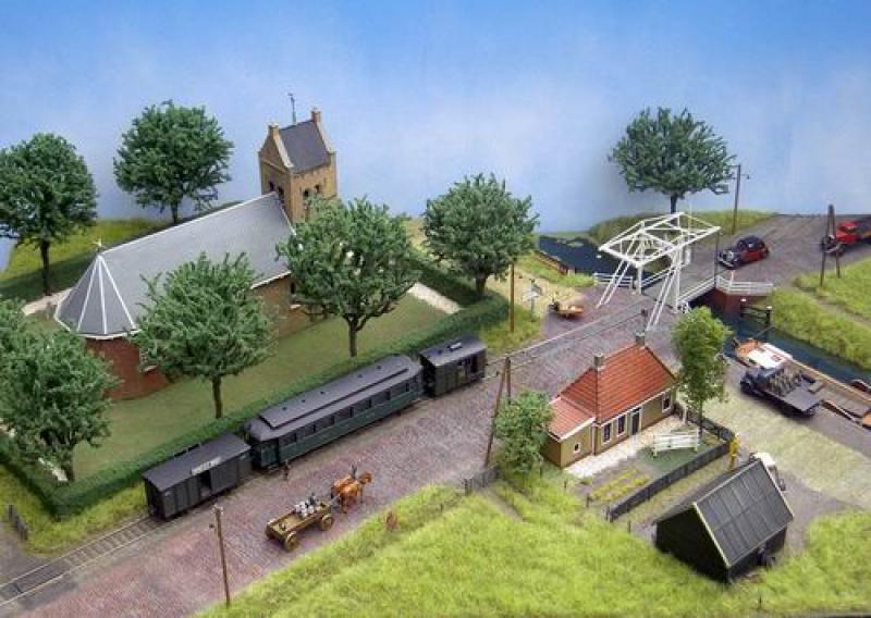

hallo rene
Ben zelf ooit van plan geweest om een historische dio te maken maar nooit van gekomen , maar heb daardoor een mooie dio gevonden van Fokko Feenstra die een dio heeft gemaakt van de NTM.
Deze beste man heeft zelf een trammetje plus "aanhang" zelf gemaakt.
Misschien heb je hier wat aan om evt bouwtekening of zo te vragen.
de link naar de website;
http://members.home.nl/fsfeenstra/ntm.htm
Succes

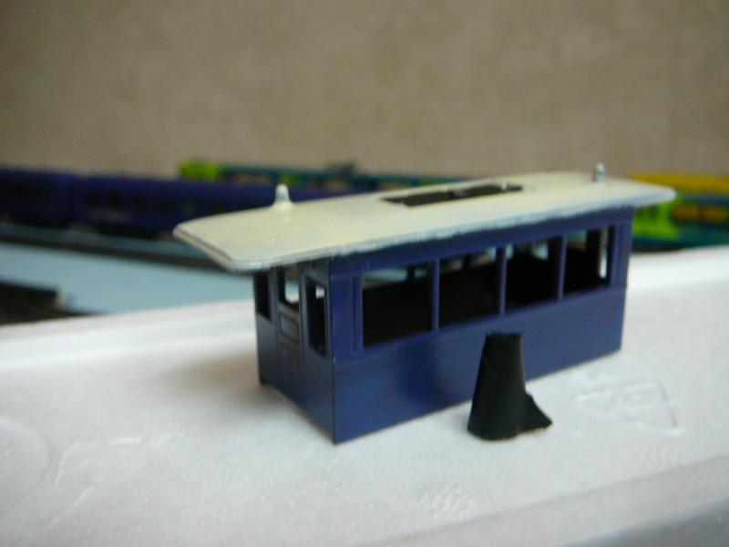

Na het uitzoeken van waar het wisselstuk lag, is de kunst uit te vinden wat er naast dat stuk lag. Eerste gedeelte is een bos, 2e gedeelte was?
?? . Dus dat wordt weer leuk.
Ook aan het experimenteren met de kleur van de wagens. We weten dat het blauw was en de zwartwit foto's die we hebben geven aan dat tegenover de zwarte pakken het een licht blauwere tint moest wezen. Het goedkope reclame wagentje diverse keren blauw gemaakt en een zwart wit foto van gemaakt en met het originele zwartwit plaatje vergeleken. Ondanks dat het een andere wagen is hadden ze blijkbaar dezelfde kleuren.
volgens mij klopt het aardig. De verhalen hebben het ook over een lichtere soort blauw.
Nu nog enkele details aanbrengen zodat het iets op het echte lijkt. Ik heb een pmt motortje met een as afstand van 23 mm aangeschaft zodat het ook nog kan rijden. Hoe het met het paard op te lossen weet ik nog niet. Zo hier en daar op internet al e.e.a. gezien.

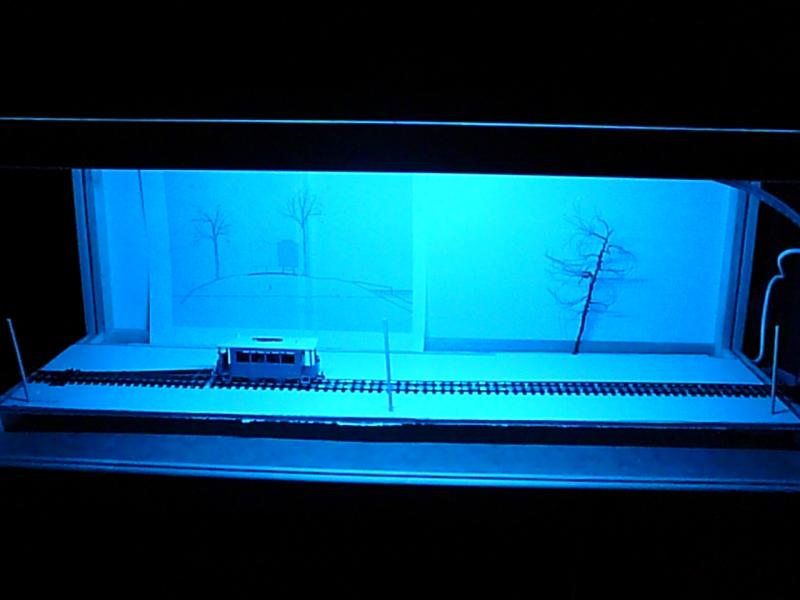

Langzaam aan begint het proeftrammetje ergens op te lijken. Ook begonnen met de ikeaboxen van licht te voorzien. Hiervoor worden de kleurende leds, ook van die blauwe doos, gebruikt. Eenmaal gemonteerd meteen het eerste probleem. 2 mooie regenbogen die ontstaan door de hoeken van het omhulsel waarin de leds zitten. Deze strips nu op 45 graden gemonteerd en de regenboog valt nu buiten de bak op het "deksel" zodat daar geen last meer van hebben.
De boxen worden voorzien van een dubbele bodem. Dit heeft als voordelen dat de bedrading eronder kan worden gelegd en dat de diepte meer wordt omdat ook de randen van de box bruikbaar worden, en dat is toch weer bijna 3 cm meer op de niet als te diepe bak.
Vanuit het draadje over het bouwen van een tramloc de tekeningen van de ysm "geleend" zodat we daar ook mee verder kunnen.

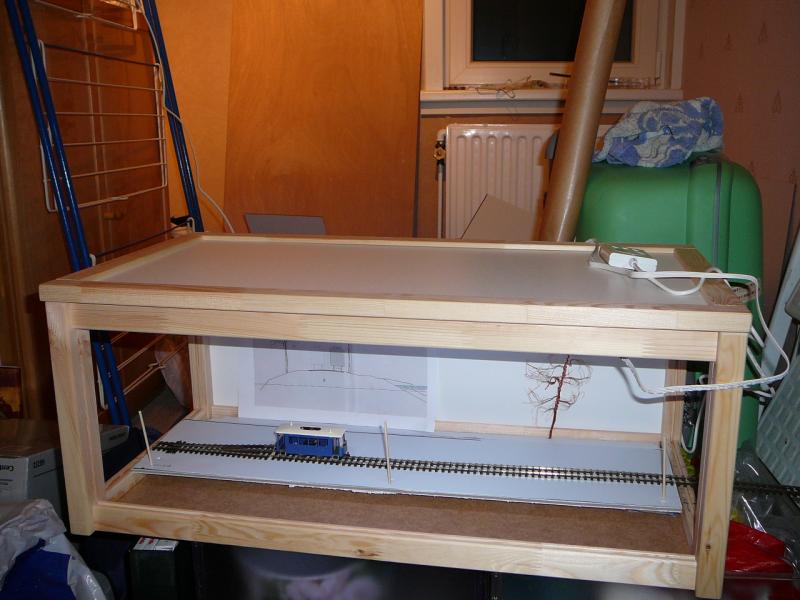

Ja, dat draadje ken ik.
Ik had al zo'n déjà-vu gevoel bij dit draadje. Leuk plan! Heb je een foto van die Ikea kast en opbouw? Daar ben ik wel benieuwd naar.

Hierbij de foto's van de ikea apa box.
1 keer in het donker, met de leds blauw en 1 keer met de gehele bak en de leds wit.
Zoals je ziet nog in de "even kijken of het zo ook past fase".
