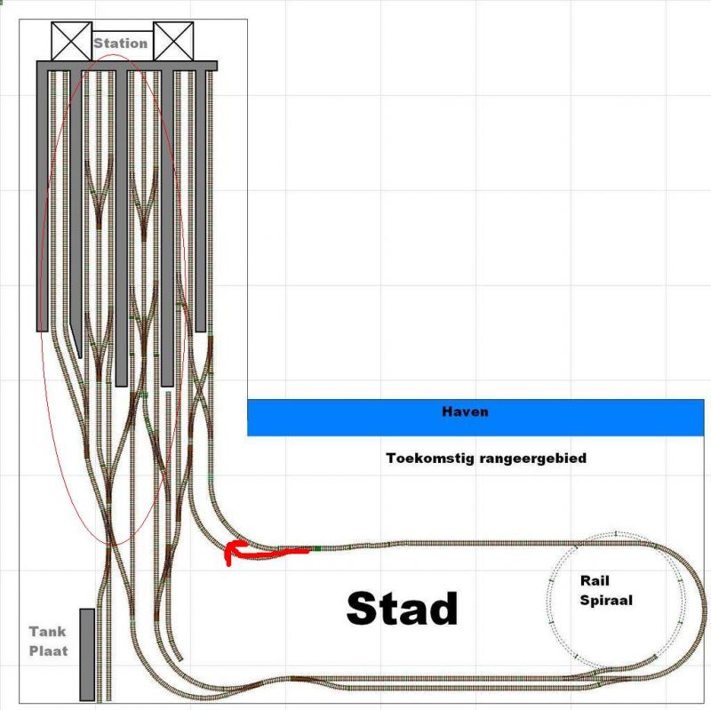

Teun dat terugplaatsen van die wissel, dan kom je op een andere plaats in de problemen met je lengte. Ik heb het plan even getekend met wintrack...
Ook ik vindt dat spoortje dat joeri noemt verrekte kort.
Verder vindt ik dat op spoor 6 en 8 weinig lengte zit voor rijtuigen tussen de wissels.
O, de ruimte aan de onderzijde is minder omdat ik de rails ben vergeten op te schuiven naar beneden. (Bovenzijde ruimte nodig voor station).
met vriendelijke groet Harry
Laatst bewerkt op: 09 March 2007, 18:43:32 door Harry

20 cm spoor. Reken er een stootjuk bij, beetje extra ruimte tussen lok en stootblok, de vrije ruimte die je nodig hebt achter het wissel (om buiten profiel te blijven van het naastliggende spoor)....

Dat korte spoortje is dus 105mm incl. stootjuk.
Daar kan nog geen Kö I staan!
Maar Teun en/of Mark komt vast wel met een oplossing.

Ten eerste bedankt voor het tekenen van een baanplan.
Ik zie dat de tafel 3.60 bij 1.00 is. Precies de goede maten zijn dit.
Over de bochten die weggaan. Ik de moet bocht die jij naar beneden hebt gehaald, omhoog halen. Dit omdat deze naar het rangeergebied gaat, maar dat zal ik binnekort wel tekenen. Dat spoortje, daar komt een tankplaat te staan. Maar hier moet ik nog over nadenken hoe ik het ga doen.
Maar wat bedoel je met, dat op spoor 6 en 8 weinig lengte zit voor rijtuigen tussen de wissels?
Slim trouwens ja, om de wissels schuin te leggen.

Heb een kleine wijziging aangebracht.
De rode rails geven aan wat Joeri bedoeld. Weinig ruimte. Misschien een mogenlijkheid om beide rode stukken te laten vervallen? scheelt 1 engelse wissel en 1 rechte wissel.
Wat ik bedoelde was met de blauwe rails. Dat is maar een stukje van 50cm. Ik zie geen mogenlijkheid om die lengte langer te maken, daar kunnen nog niet eens 2 rijtuigen schaal 1:87 staan.

Dat rode spoortje is inderdaad kort ja, dus die kan weg. Alleen moet de engelse wissel vervangen worden door een recht stukje. Want er moet een verbinding zijn tussen spoor 5 en 6. Dit omdat ze van spoor 6,7 en 8 anders niet naar de tankplaat kunnen. 1 engelse wissel weg, en een rechte weg.
Nu over de blauwe stukjes. Ik heb een nieuwe tekening gemaakt (in paint). Je ziet de twee rode strepen. Op beide strepen moet een stoptrein komen te staan. (Plan V, Sprinter) Als er op beide strepen een stoptrein staat, dan kan de trein op streep 2 niet weg. Dus deze maakt een omweg via de gele streep, om Stoptrein 1 heen. En kan zo weg. Ik heb de driewegwissel 'gemarkeerd' met de blauwe streep en pijl. Deze moet omhoog, dus naar de richting van het station. Dit omdat op de rode streep 1 te weinig ruimte is voor een stoptrein en op de rode streep 2 teveel. Dus ik pak wat ruimte van de rode streep 2, en plaats deze dus bij streep 1, door het wissel naar boven te plaatsen.
Ik hoop dat dit duidelijk is, anders probeer ik wel beter uit te leggen.
Groter Plaatje
Ook heb ik het engelse wissel verwijderd en een recht stuk geplaatst.
Het is inderdaad een groots plan, en ik ben hier nog druk over aan het denken wat ik nou met de kosten moet. Ben er nog niet uit maar het wordt in ieder geval een hoop geld. Zodra ik een oplossing heb zeg ik het.
Teun.

Dat is ook een oplossing. Wel rekeninging houden met de lengte van de treinstellen + een kleine overlengte.

Een sprinter is volgens mij tussen de 500 en 520 mm. Maak er 530 mm van keer 2. 1060 mm= 106 cm. Haalt die wel.

Groter Plaatje (Aanrader)
Graag jullie commentaar.

wow, gigantisch station, verder weinig parade spoor.
heb je goed nagedacht waar de wissels liggen en of ze een nuttige functie hebben? en heb je al over de treinloop nagedacht(de route van de treinen)?

Mooi baanplan, alleen Als je die richting gaat van de pijl kan je maar naar 3 sporen en niet in de rode cirkel komen. Is dat wel handig?
Mvg Peter

De omloopwissels bij spoor 4 t/m 6 en 7 t/m 9 zou ik spiegelen.

Peter en Hedzer, jullie hebben beide gelijk.
En RJ, wat bedoel je precies.
In ieder geval, ik ga eens kijken of een U-vorm niet iets is.

Ik vind persoonlijk het kopstation te groot voor de oppervlakte waar door je niet echt lange perrons hebt.
