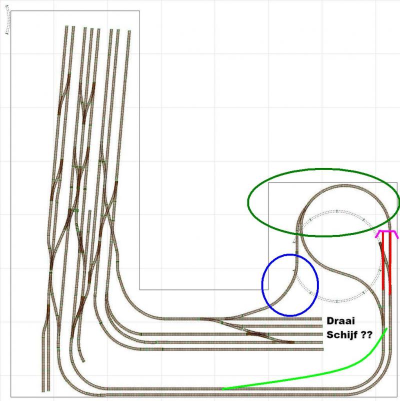

Mark,
Voordat ik begin aan een nieuw baanplan wil ik even weten, of je de blauwe gemarkeerde bochten helemaal wil weghalen. Want jij noemt deze bochten 'niet moeder mooiste' , en ze zijn natuurlijk ook niet realistitish maar kun je niet het beste daar dan een keerlus maken.
Dus ik bedoel dat de onderste blauwe cirkel, dat die bocht weggaat en de plannen die jij daar hebt getekend door gaan, maar dat de bovenste blauwe cirkel een keerlus wordt.
Baanplan:
Groter Plaatje
Aan het station heb ik nog niks gedaan, alleen dus aan de keerlus en aan het rangeer-terrein. Ook heb ik er bij gezet:'Draai Schijf ??'. Dus de vraag of ik hier een draai schijf zou plaatsen.
Over het schaduwstation, ik wist eigenlijk al dat deze niet goed was. Ik wou op het begin ook een bocht maken bovenin zoals jij zei, maar heb dit toch niet gedaan. Wat blijkt... ga altijd op je eerste ingeving af.
In ieder geval wat veranderingen van mijn kant weer. Naar het schaduwstation zal ik morgen kijken, voor vandaag laat ik het hierbij.
Gr,
Teun.

Hier nog een verduidelijking,
De verbinding in de blauwe circel is dus niet zo handig omdat je dan treinen krijgt die onhandig op het station af komen rijden.
De keerlus die je maakt, ligt in princiepe al verwerkt in het schaduw station en deze bovengrondse keerlus is dan overbodig.
De bocht in de groene circel kan dan weg maar ondergronds ligt er dan wel een dubbelsporige helix. je geeft an een enkelsporige helix aan maar dan moet dan verbreed worden, en voor meeste gemak zou het fijn zijn als die nog een stukje verder richting de groene circel gaat (zeg maar omhoog in de tekening)
De ene helix ingang is dan het roze tunnel portaal en de andere zit ondergronds voor het schaduwstation.
Ik heb met licht groen nog even de verbeterde bocht getekend en daarmee kan je zien dat je niet zo veel plek meer hebt voor een draaischijf en alles war er bij komt kijken. Overigens als je modern rijdt zijn draaischijven sowiso dingen die niet zo vaak voorkomen.
m.v.g.
Mark

Mark,
Ik heb meer de keerlus geplaatst omdat ik dat mooi vindt. Ik wil daar zeker wel een trein hebben rijden anders vindt ik zelf, dat ik te weinig kan rijden boven 'gronds'.
Dan gaat de blauwe cirkel weg. ik dacht alleen dat het handig was een aansluiting te maken tussen de keerlus en het rangeer terrein.
Maar wat ik dus probeer duidelijk te maken is dat ik een keerlus wel zo mooi vindt en deze ook het liefste wil houden.
Je hebt gelijk wat betreft de draaischijf, ik rijd inderdaad modern en dan is een draaischijf niet meer van toepassing.
Ik ga straks weer kijken voor het baanplan, en ook voor het schaduw station.
Gr,
Teun.
