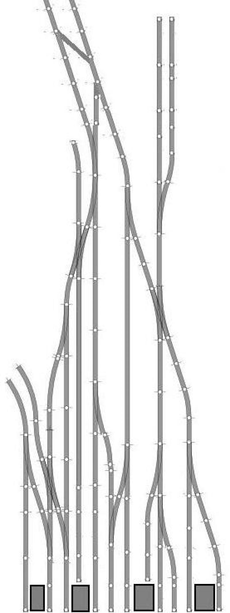

@ Allen:
Ik heb na aanleiding van Mark zijn ideen een nieuw baanplan gemaakt voor de wisselstraat. Deze is overigens veel mooier dan de vorige die ik had gemaakt. Ik heb het tweede (plaatje) idee van Mark nagemaakt: (zie vorige pagina)
Groter Plaatje
De functies zijn aangegeven in Mark's tweede baanplan.

Citaat van: mmhajvth op 04 March 2007, 00:13:26
(Let op! in de bovendstaande zit een dikke fout en in de onderstaande heb je dat niet!)
Ik denk dat het de 2 wissels zijn in de bovenste doorgaande lijn, (is ook maar een mogelijkheid want veel verschil zit er niet in
Dit omdat de treinen die van de linkse lijn afkomen niet op de rechtse sporen van het station kunnen. En andersom natuurlijk ook.
Corrigeer me als ik het fout heb.
Gr,
Teun.
Laatst bewerkt op: 04 March 2007, 19:47:28 door Teun

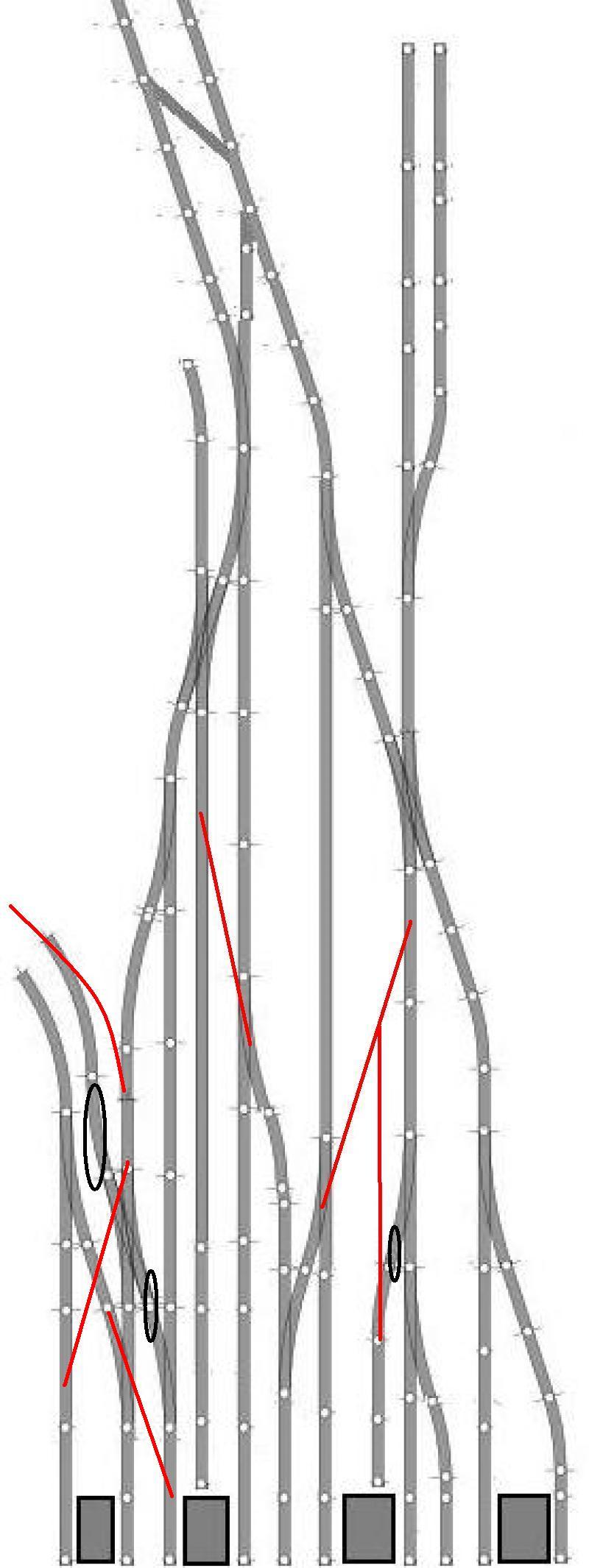

Je hebt de wisselstraat prima gecopieerd inclusief een klein dingetje dat ik vergeten was, en beter had gekunnen!
Wil jij eens kijken of je 'm kan vinden.
Het heeft temaken mt de aanrijdroute naar 1 van de perronsporen.
Verder heb ik een verbeterde versie hieronder staan.
In deze versie kan je namelijk wel van bijna alle sporen naar je tankplaat toe rangeren zonder op je hoodsporen te hoeven keren wat in het echt overigens ook nooit voorkomt zover ik weet.
In dit tekeningentje heb ik nog niet het foutje opgelost waar ik het net over had, maar dat laat ik jou eerst even bekijken
De wisselverbinding die ik met een zwart ovaaltje heb gemarkeerd kan weg als je de rode lijnen zou uitvoeren.
m.v.g.
Mark

04 March 2007, 20:08:16 »
Naar mijn weten is alles prima
, en ik kan dan ook niet echt het foutje vinden.
De rode lijnen die je gezet hebt is inderdaad een aardige verbetering, en dat ene foutje zou het ook wel zijn.
Dus als je het foutje zegt zal ik me wel voor mijn kop slaan.
,maar ik kom er echt niet uit.
Gr,
Teun.

Kijk eens goed naar het meest linkse perronsspoor.
En beeld je eens een trein in die daar staat en de stad uit wilt rijden,.. en niet alleen het rangeer terrein op wilt rijden.
m.v.g.
Mark

04 March 2007, 20:16:05 »
Ach, je kan er toch nie op komen behalve van het rangeerterrein
Teun van Lierop
Berichten: 357
Re: Baanplan Teun
Reactie #36 Gepost op:
04 March 2007, 21:31:18 »
Mark, je hebt gelijk. Ik zie het. Ik moet dan wel een stuk van het perron inkorten maar het komt voor de rest gewoon goed.

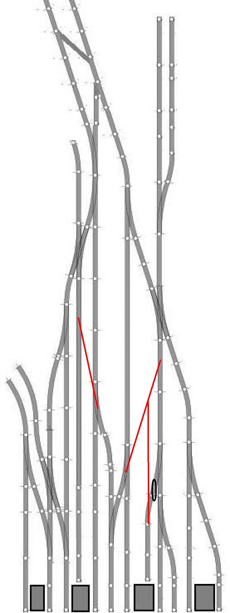

Perron inkorten hoeft niet.
Kijk eens naar het volgende plaatje
Klik op het plaatje voor een vergroting
Kan je er een beetje wijs uit?
Rode lijnen is nieuwe rails en zwarte rondjes is rails opheffen/verweideren.
m.v.g.
Mark

04 March 2007, 21:47:18 »
Ik kan er zeker wijs uit ja.
Morgen het baanplan dan maar weer aanpassen, en ook meteen beginnen aan het rangeergebied.
