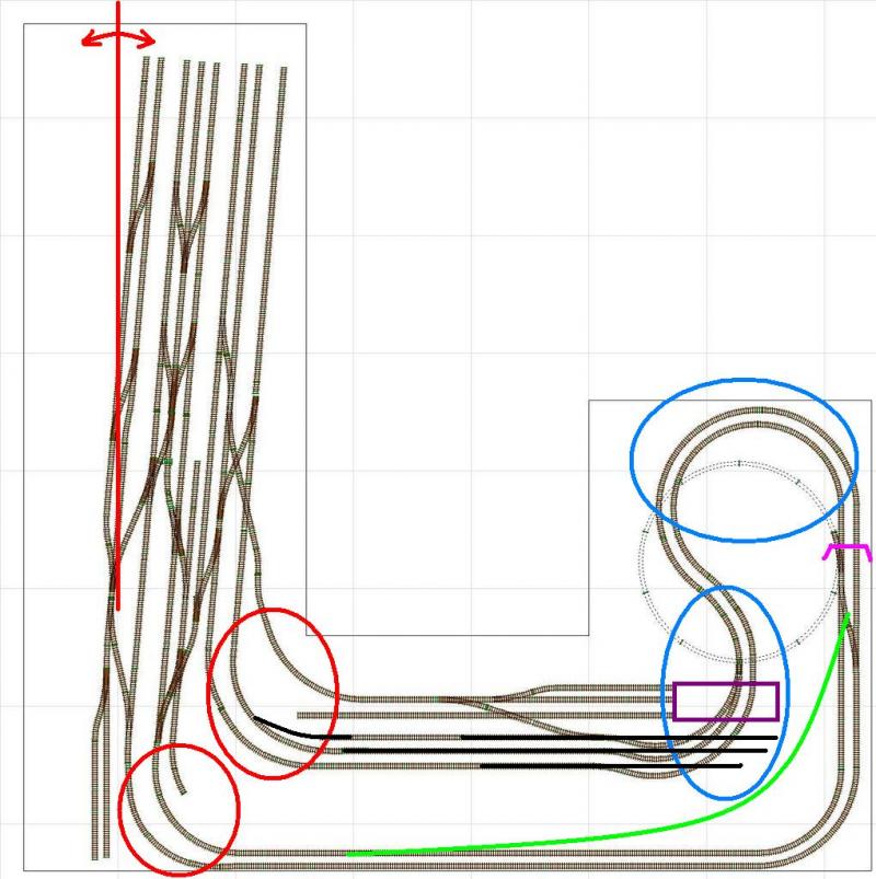

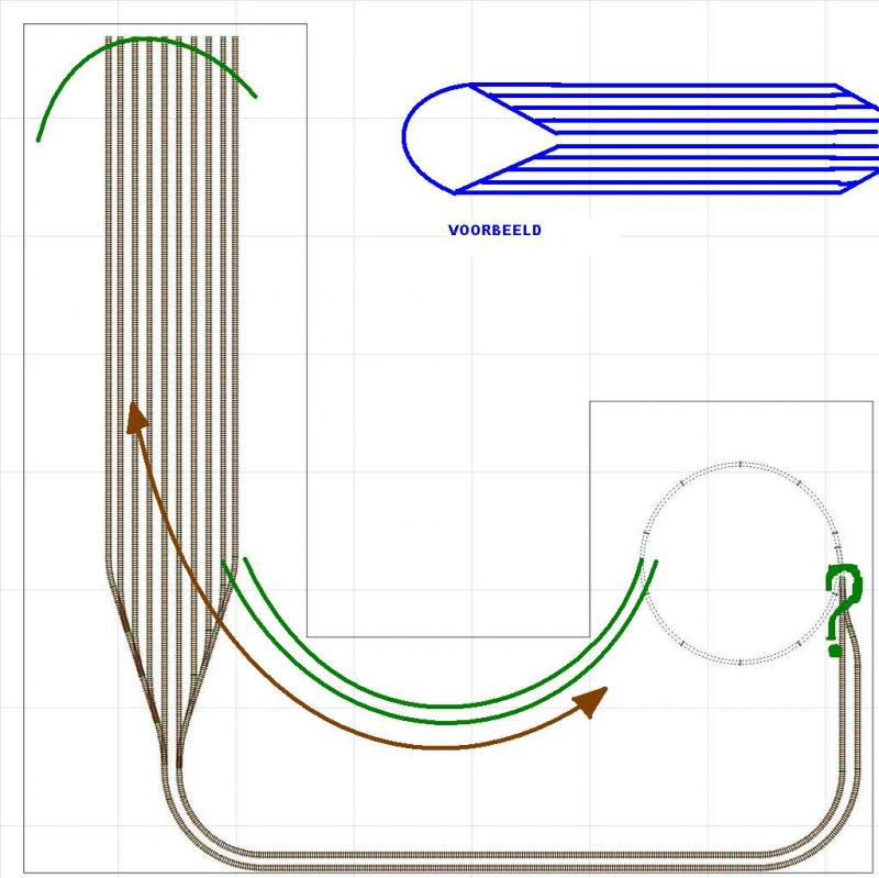

mmhajvth
fulltime busy
Berichten: 3272
Re: Baanplan Teun
Reactie #89 Gepost op:
18 March 2007, 19:41:01 »
Beste Teun,
'k heb eens een paar dagen alleen gekeken naar dit draadje en de uitkomsten van andere ideeën bekeken.
En nu ben ik toch weer zo ongeduldig geweest om wat aantekening te maken in Paint.... Ja over jouw tekeningen heen zoals je inmiddels wel gewend bent van me
Ik heb alles in verschillende kleuren gemaakt zodat ik je per kleur kan uitleggen hoe en wat.
Eerst de bovenbaan dan maar.
Laten we beginnen met de rode aantekeningen:
Je hebt je station pakwek 10 graden van de as verdraaid naar rechts.
Als je dat nou i.p.v. dat 10 graden naar links zou draaien worden je bochten minder scherp die ik ook in rood heb omcirkelt.
De lichtblauw omcirkelde bochten zijn natuurlijk niet moeders mooiste.
Een trein is die bochten zal er onnatuurlijk uitzien evenals de bochten zelf.
Dus ben ik zo vrij geweest om ze te schrappen.
Dan hou je wel ruimte over om andere dingen te doen.
In paars heb ik een spoor gerelateerd gebouw neergeknald. b.v. een locloodsje ofzo.
Ik had het net al over erg krappe bochten, dus heb ik in lichtgroen een bocht verruimd. dat zal er stukken beter uitzien als je er een trein doorheen jaagt.
In licht paars heb ik een tunnelportaal aangegeven, want omdat die te krappe bochten in blauw verwijderd zijn kan ik daar dubbelsporig de tunnel in zetten, op weg naar een schaduw station.
In zwart heb ik wat sporen lichtelijk aangepast. Dit omdat je de aansluiting van die erg krappe bochten in blauw niet meer hebt.
Je treinen kunnen nu ook niet meer op een vreemde plek het station benaderen.
Want je treinen reden een rondje waarbij ze langs je rangeer terrein weer het station binnen kwamen en dan maar weinig keus hadden als het gaat om de perron sporen.
Nu draaien de treinen in het schaduw station en komen ze weer terug over het hoofdspoor en kunnen ze ook weer kiezen voor alle 8 de sporen waarvan de 3 meest rechtse ook aansluiting hebben op je rangeer terrein waar ze onderhouden kunnen worden.
Hoe zit dat dan op je onderbaan/schaduwstation?
Allereerst maar even het dikke groene vraagteken....
Kijk daar eens goed naar in je originele baanplan, want ik heb nog nooit een trein in 1 klap zien omkeren in een helix.
Die trein komt er dus uit bij de dubbele donkergroene lijn.
En deze lijn geeft meteen het dubbelspoor aan die van boven afkomstig is en het roze tunnelportaal en reed.
Langs de dubbele donkergroene lijn kan je een schaduwstation planten in een hele grote boog.
Dat heb ik ook aangegeven met die dikke bruine pijl!
Als je een schaduwstation maakt in die boog en naar het blauwe voorbeeld kan je treinen laten aankomen in je schaduwstation en weer laten wegrijden in de zelfde richting. Want als jij een loc hebt met een paar wagons er achter, wil je die niet achteruit je baan op laten rijden wel?
Goed die enkele donkergroene boog geeft aan waarde boog van het schaduwstation het beste kan komen liggen. Die boog zal je ook wel herkennen in de het blauwe voorbeeld.
Goed ik heb je nu wel weer verward genoeg gemaakt al zeg ik het zelf.
Dus veel succes en mocht je vragen hebben over mijn tips hoor ik het wel
m.v.g.
Mark
