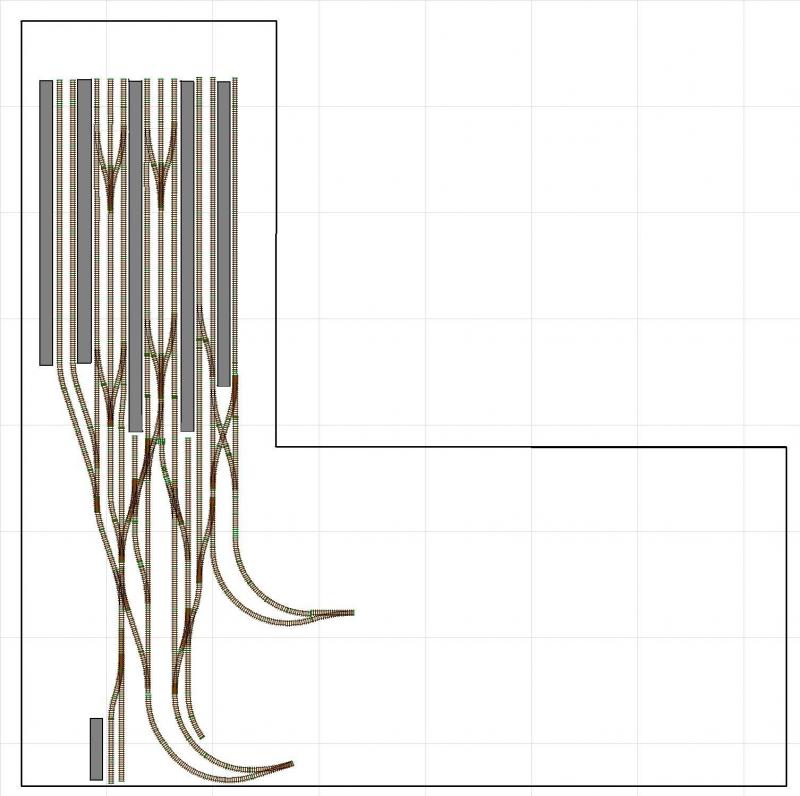

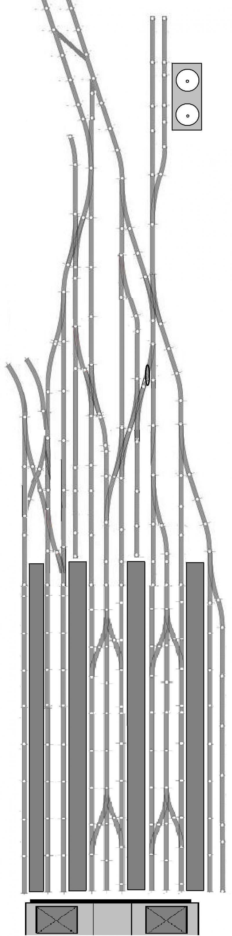

Ik heb gisterenavond en vandaag nog aan het station gewerkt. Ik heb het uiteindelijke plan af gekregen en hier dus het plaatje.
Groter Plaatje.
In totaal:
  • 30 gewone wissels
  • 4 driewegs wissels
  • 6 kruiswissels
  • en 4 perrons
Het onderste gebouw is het station, de grijze vlakken de perrons en het bovenste gebouw (bij de 2 rangeersporen) een tankplaat.
Gr,
Teun.

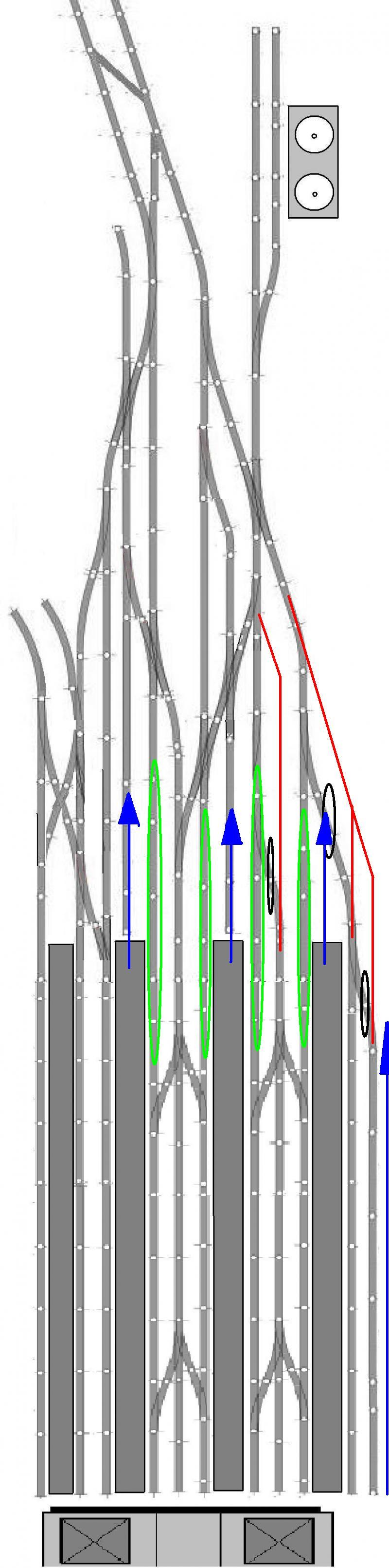

Re: Baanplan Teun
« Reactie #48 Gepost op: 05 March 2007, 19:53:57 »
Heel netjes,
Natuurlijk heb ik wel weer het een en ander gevonden maar dat is allemaal prima te verhelpen hoor!  ;)
Hier onder een tekening met een aantal tekens.
Natuurlijk heb ik hieronder ook een uitleg geplaatst.
De Groene ovalen zijn plekken waar jij nog wel een treinstel wilde plaatsen maar die erg kort zijn! Perron verlenging is verreweg de beste optie! Dat geef ik dan ook aan met een blauwe pijl.
Ook moet er daarom nog wat rails anders gelegd worden maar dat geef ik in rood aan voor nieuwe rails,.. En zwarte ovaaltjes voor te verweideren rails. Effin dat kennen we inmiddels nietwaar?  ;)  ;D
Letop helemaal rechts mis ik nog een perron voor de Posttreinen.

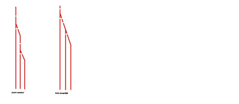

Verder zie ik je nogal vaak het volgende doen wat je beter kan vervangen voor wat er in de onderstaande tekening staat.
Op die laatste manier hoeven treinen veel minder te slingeren voordat ze bij het perron staan. Niet dat wat jij doet echt fout is maar het komt minder voor, en helemaal weinig op belangrijke hoofdroutes.  ;)
Ik heb met witte onderbrekingen geprobeerd duidelijker aan te geven waar en hoe de wissels liggen.
En als laatste wil ik je aanraden om de tekening eens goed uit te tekenen met een programma wat jouw spoorweg keuze in het programma heeft (FL* profi geloof ik toch?) Het is nu een lappendeken van paint kliederwerk aan het worden,.... En ja dat is hoofdzakelijk aan mij te danken  ;D :P
Maar het gevaar is dat je nu dingen ontwerpt die je starks niet in elkaar krijgt met de echte rail stukken dus vandaar deze tip.  ;)
Wederom veel succes!
Het komt zeker goed Teun  ;)

Ik heb met Track Planner een nieuw baanplan in elkaar gezet, na heel wat af gescholden te hebben, heb ik het programma toch onder de knie.
Dus bij deze:
Groter Plaatje
Zoals je ziet heb ik ook meteen de tafel getekend, ik denk dat het stuk, waar de 2 sporen naar toe gaan ingekort wordt, want dat is nu erg breed.(1.60)
En nu even uitrusten. ;D

Teun,
Ik hou je niet tegen hoor  ;D, zie het maar als tip  :).
Over je plan; de bogen kunnen een stuk ruimer worden als je de wisselstraat een beetje schuin legt.
Verder heb je tegen het middeslte perron een klein kopspoortje. Volgens mij is dit net genoeg voor een hippeltje. Echt veel kun je er niet mee doen, maar je hebt er wel 2 wissels voor nodig (het linker wissel en het engels wissel).
Joeri
Nee, dat weet ik, en ik houd het wel in mijn achterhoofd, maar op dit moment wil ik gewoon een grote baan hebben. ;D
20 cm lang, kan mijn 1605 ook op. maar ik maak het perron nog wel langer,plaats ik gewoon het wissel een beetje terug.
Gr,
