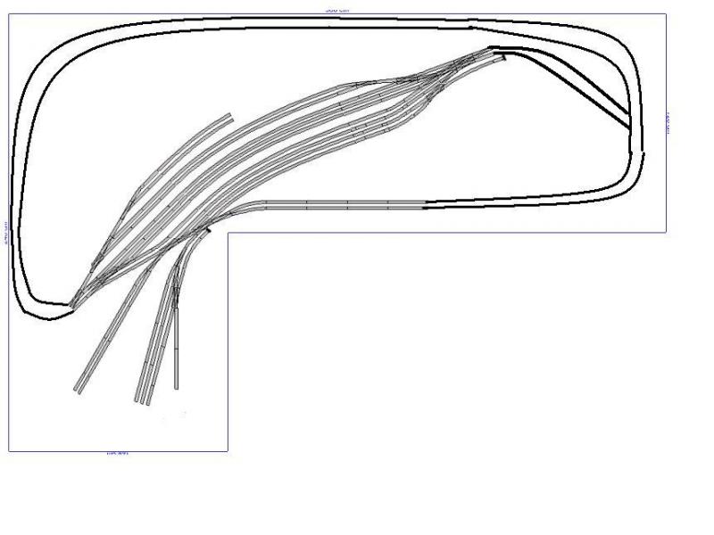

Teun, ik heb het baanplan aangepast zodat jij het toch mooi vind denk ik. hieronder even de aanpassingen:
A: De Rails naar de railspiraal gaan weg.
B: Het opstelspoortje boven de rails naar de railspiraal gaan ook weg
C: Het Station moet aan de linkerkant iets korter, anders wordt de bocht te krap.
D: De sporen rechtsonder gaan niet naar beneden maar blijven boven.
Als je dat doet kom je op ongeveer dit uit:
https://images.beneluxspoor.net/bnls/baanplanteun.jpg

Hai Willem,
Bedankt voor de moeite, maar ik denk dat dat hem niet wordt.
Je moet namelijk als je op het door jou getekende spoor zit, altijd, steken om in het station te komen. En dat lijkt me niet erg handig.
Ik denk toch dat ik het houd op het oude baanplan, dus die van Matthijs, de eerste van Matthijs dan. ;)

« Reactie #212 Gepost op: 19 May 2007, 18:33:45 »
Ik vindt het echt kei lullig om te zeggen, vanwege Mark en Matthijs er zoveel tijd in hebben gestoken, in dit baanplan, maar ik ga toch liever terug naar het oude baanplan. Ik hoop dat jullie er iemand anders blij mee kunnen maken.
Maakt niks uit hoor, en tekenwerk vind ik juist leuk om te doen  8)

« Reactie #213 Gepost op: 19 May 2007, 21:15:02 »
En daarbij Teun,
Het word jouw baan, dus kan je beter meteen zeggen van nou het zit zus en zo, dan dat je straks zit met dingen die je niet mooi of praktisch vind. Kortom prima gedaan zo, en dat vind ik ook helemaal niet erg.
Nog ff aan Matthijs,
Als je nou zorgt dat die wisselstraat aan de rechterkant nog verder naar rechts gaat zodat er nog net een spiraal bij kan. Kan je alle perron en opstelsporen nog eens optimaliseren door te verlengen! En de boog in die sporen word dan nog geleidelijker!  :D
(Verder vind ik het echt een heel mooi plan geworden, al zeg ik het zelf  ;D)
En dan even bewaren dan ga ik uitzoeken of we al een baanplannen bibliotheek hebben of als we dat niet hebben er 1 aan kunnen maken.   ;)
m.v.g.
Mark

Hai Mark en Matthijs,
Dank je voor jullie antwoord. Ik zelf vindt het wel een mooi baanplan, maar ik zie het mezelf absoluut niet bouwen. Wat ik dus bedoel, leuk om te zien, maar voor mezelf niet.
