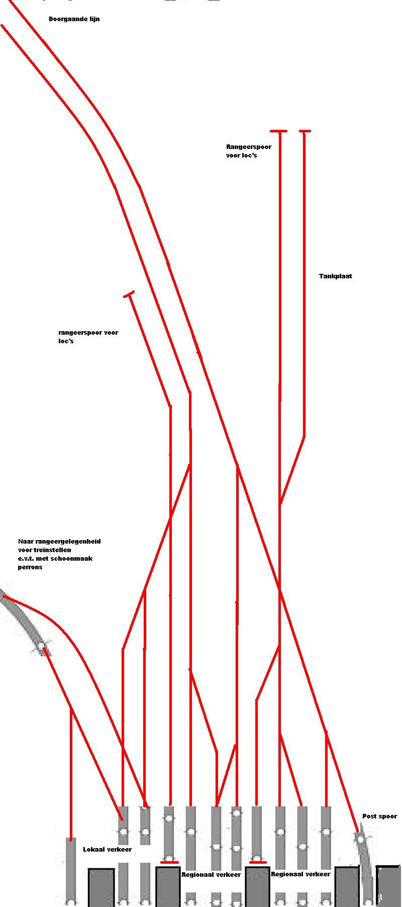

Ik heb het baanplan van mijn station voor een groot deel af, ziehier:
Groter Plaatje
Zoals je mischien wel kunt zien heb ik 10 sporen, waarvan 8 in het bereik van een perron. Ik heb voraan bij het station 2 driewegwissel toegevoegd, en 4 gewone wissels. Dit voor, zoals mark al zei, het omrijden van de loks.
Achteraan heb ik dezelfde wissels toegevoed alleen hebben deze een andere fuctie. Hun functie is, dat als er na die wissels een stoptrein staan, (ICM, Plan V etc) en er staat er eentje achter, dan kan de achterste over die wissels het station verlaten. Zonder dat deze moet wachten tot de voorste is vertrokken.
Het onderste gebouw is uiteraard het station en de grijze vlakken de perrons.
Kom maar op met het commentaar. ;D
Gr,
Teun.
« Laatst bewerkt op: 03 March 2007, 19:04:24 door Teun »

Al een idee hoe je de wisselstraat aan het begin van de stationssporen gaat maken???

Aan Teun.
Kijk alweer een mooie vooruitgang Teun.
Netter tekenwerk.
Echter heb ik nog wel wat vragen en tips maar dat is natuurlijk goed bedoeld zoals je weet.  ;)
Vraag:
Stel je hebt een ICM die om een andere ICM wilt rijden om zo aan het perron te komen...
Dan staat de ICM waar omheen gereden word niet aan een perron.
Dat was eigenlijk wel de essentie, hoewel ik dit ook creatief vind ;D
Mogelijkheden zijn,... Perron verlengen, of wissels dichter naar het stations gebouw leggen. Als je de wissels maar halverwege het perron legt voor het beste resultaat.
Tips:
Je hebt nu sporen waar en een loc kan omlopen en 2 treinstellen kunnen parkeren achter elkaar. Je kan er ook voor kiezen om een spoor maar 1 extra functie te geven dan zijn ze wel minder efficient maar wel realistischer.
Dan kies je bijvoorbeeld voor het linker groepje van 3 sporen voor de dubbel parkeren techniek met treinstellen,..
En voor het andere groepje van 3 voor de locomloop techniek voor loc's...
Dat omlopen verijst overigens maar een heel klein stukje rails voor bij de kop/stootblokken van het station. Ik bedoel te zeggen een trein komt aan bij het perron koppeld af en rijd nog een klein aantal meter naar voor om zo terug te kunnen vover het middenspoor dus tussen de wissel en het stootblok hoeft maar 1 loc te passen,.. Die ruimte bij jou lijkt wel 30 cm en dat is wel veel. Misschien kunnen de wissels nog ietsje naar voor zodat het efficienter word en je ook langere treinen kan hebben op je station.
Als laatste is het mooi om stations in een hele licht boog te leggen. Als een trein dan langs het perron staat zie je de trein ook in een hele lichte boog staan i.p.v. kaars recht. En heb je je rail dan niet 200% recht liggen zie je dat er niet aan af als er een trein op staat. Zo is het spoor leggen voor jou ook iets makkelijker.  ;)
Je ziet wel, ik ga al meer in op details, en dat kan je zien als een goed teken  ;)
Wel een idee ja, maar ik ben nog steeds bezig het uit te werken in D-rail. Het komt waarschijnlijk morgen online.

Vraag:
Dit snap ik niet helemaal, want dan kan die ICM die om wil rijden toch net zo goed in de wisselstraat de goede wissel kiezen en zo op het goede spoor komen. Het perron wordt in ieder geval verlengd, maar daar was ik nog niet. ;)
Over die 2 functie's, het is toch niet echt erg het zo te laten, ik vindt het namelijk wel iets hebben en ook mooi. :)
Over het omlopen van de lok, de wissel kan inderdaad nog wel een stukje naar onderen, dit wordt dan ook gedaan als ik de wisselstraat plaats. In mijn ogen lijkt het ook 30 cm, maar als ik zo dan mijn 1605 lok meet, is die al 20 cm lang. Dan kan ik natuurlijk de wissel op 25 cm zetten.

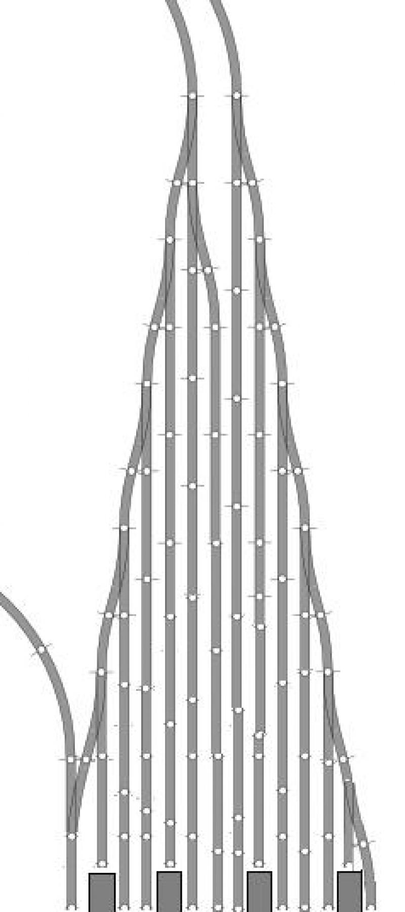

Ik heb weer een deel van het baanplan af. Dit keer de wisselstraat van het station.
Wisselstraat
De perrons zij duidelijk (de donker-grijze vlakken onderaan). De linkse bocht gaat naar het rangeergebied, en de bovenste naar de parade-baan.
Graag jullie commentaar.

Dat gaat het niet worden Teun,  ;)
Ga eens naar www.sporenplan.nl en kijk eens naar de schaaltekeningen die ze daar hebben van diverse stations.
Let vooral op de wisselstraten!
Eventueel kan je ook via google earth eens kijken naar wisselstraten.
Al snel zal je er achter komen dat jouw geplande wisselsstraat toch heel anders is dan dat men dat in het echt zou oplossen.
Een tip:
Denk vooral aan welke treinen komen er in jouw station. De vraag is dan op welke sporen komen ze binnen,.. op welke sporen staan ze dan in het station... en op welke sporen rijden ze weer "de stad uit"...
m.v.g.

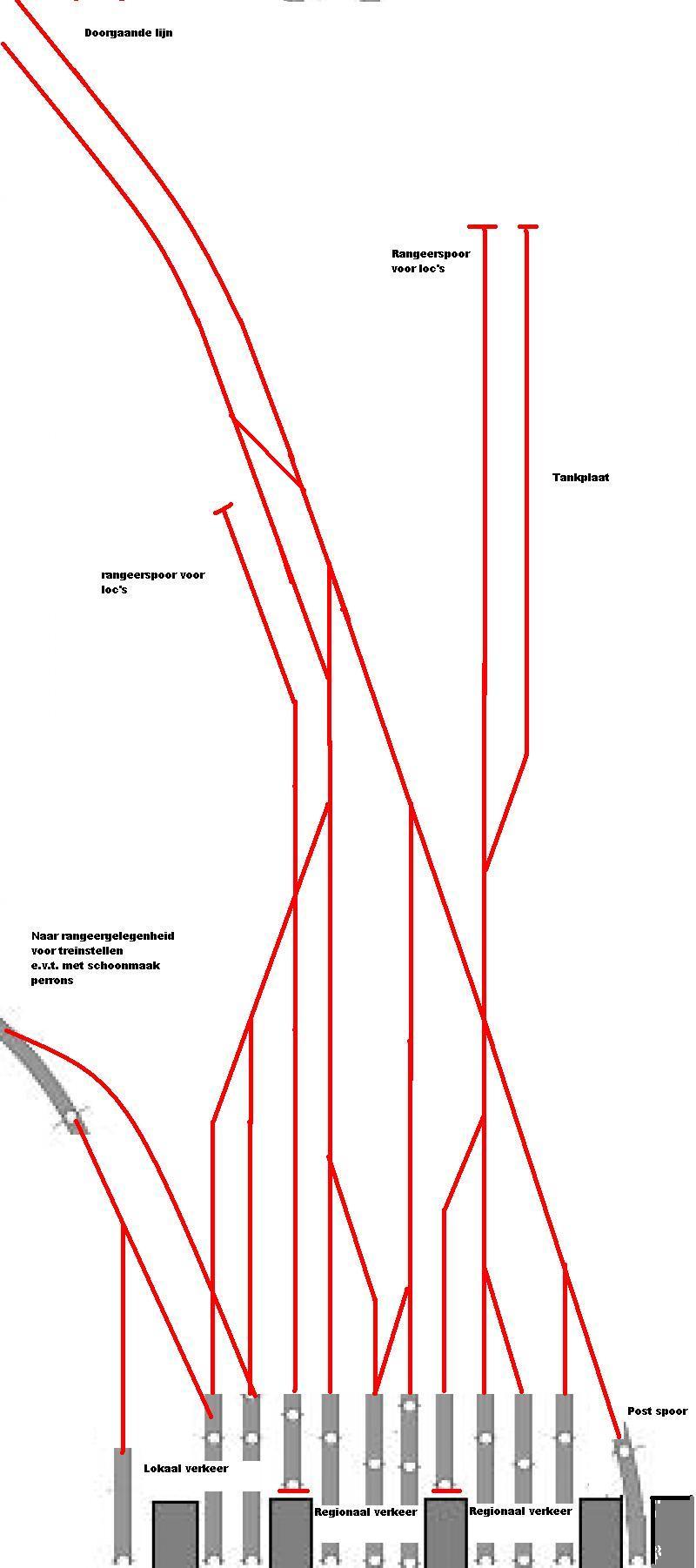

Ja, het is wel erg makkelijk om te zeggen "dat gaat het niet worden."
Daarom heb ik hieronder een variantje gemaakt, gewoon even snel je kent dat wel,...
Dus in paint gekladdert,.. Maar het gaat er meer om dat je de verschillen ziet en vooral ook leert begrijpen waarom er die verschillen zijn!
De tip, die ik in mijn vorige bericht gaf is essentieel en keihard nodig om dit te begrijpen (en ik heb dat ook niet in een uur geleerd moet ik je eerlijk zeggen hoor.)  ;)
Doe dus rustig aan, kijk er rustig en uitgebreid naar, en stel dan vragen als dingen niet duidelijk zijn.
Don't worry!  ;)
Klik op het plaatje voor een vergroting.
(Let op! in de bovendstaande zit een dikke fout en in de onderstaande heb je dat niet!)
