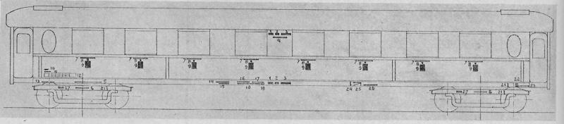

Het aardige van 'Co-Creation' is dat je op basis van feedback snel je ideeën en concepten kunt bijstellen.
De tekeningen van Vellekoop zijn in brede kring afgekeurd. Tekening van de NVM dan? We proberen het nog een keer.
Heb de tekening van Vellekoop vervangen door een nieuwe met iets minder details.
©2011 - Hans van de Burgt - Toepassing tekening als achtergrond Autodesk 123D
Kan deze wel gebruikt worden?

Misschien een 'domme' opmerking van mij. Ik heb ervaren dat de meeste tekeningen slechts een deel van de waarheid laten zien in het model. Veel kijken naar foto's helpt vaak om de tekeningen te corrigeren, die op punten regelmatig niet accuraat zijn. Ik zou de tekeningen qua hoofdafmetingen benutten, maar de details verifieren aan de hand van foto's van de echte. En gelukkig is er nog een en die heb jij ook al op de foto staan. Daarnaast zou je misschien een model van Philotrain kunnen lenen, welke wat mij betreft een uitstekende representatie is van de werkelijkheid. Ik ben benieuwd naar alle opmerkingen die nu gaan komen waar het model niet klopt, maar dat helpt mijns inziens juist in het beter maken van een model.  ;D ;D

Vergelijk eens dit:
met dit:
Ovaalramer uit Handboek voor Spoorwegtechniek
en dit:
(van p. 1 van dit draadje)
Lijkt me duidelijk dat de bovenste tekening verkort is. Ik vermoed dat die NVM-tekening op basis van een van Vellekoop is gemaakt. Vellekoop werkte in een eigen aangepaste schaal, iets van 1:40 maar (blijkbaar) niet exact. Waarom weet ik niet. Hij heeft dus eigen versies van materieeltypes ontworpen. Zijn modellen zijn prachtig werk dat groot respect verdient, maar wie z'n eigen modellen op schaal wil bouwen moet uitgaan van NS-tekeningen. Je moet van Vellekoop dus juist *niet* de hoofdafmetingen overnemen, maar allerlei details kan wel.
« Laatst bewerkt op: 28 June 2011, 13:33:10 door janw »

Wat betreft de details :
na een middagje tekeningen vergelijken met Gert Arkema zijn we tot de conclusie gekomen dat de NVM tekeningen veel beter gedetaileerd zijn dan de Vellekoop tekeningen. (maar diverse tekeningen kunnen elkaar misschien ook aanvullen )

In aanvulling op Ronald; ik kijk op de NVM-site en zie in de PDF-vormige catalogus van de NVM hetzelfde zijaanzicht (20.05.004) zonder maten. Maar ook een stuk langer dan op jouw plaatje van de zijkant Hans, Ik weet niet of jij de tekening zelf verkort hebt of dat je 'm zo hebt gekregen, maar de lengteverhouding klopt niet met de hoogteverhouding. Daar is in gesleuteld.
Dan zou ik deze tekening gewoon aanschaffen en onder de scanner leggen. Of naar het Hist Archief NS en de tekening daar uit de grote verzamelemmer vissen.

Belangrijker is de vraag of de opgegeven maten kloppen. Ik heb zelf alleen maar de maten nodig.
Mijn bedoeling was eigenlijk een goede tekening te hebben, die kan worden overgetrokken.
