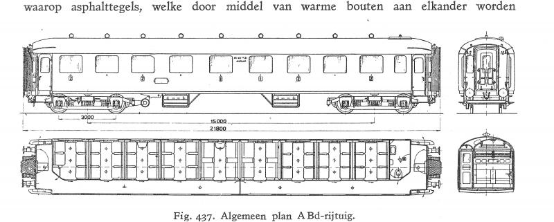

Hoi Hans,
De restauratie was een hele hoop werk, maar met de mensen van werkplaats in Goes hebben we een prachtstuk opgeleverd. Bedankt voor het compliment.
Hierbij een tekening van de AB7521 uit het handboek spoorwegtechniek deel 3
Dit is een verkleinde versie van de A0 die ik ook heb, maar die scant wat moeilijker thuis.
Groeten Arjen

Zoals Klaas eerder aangaf, het zou 'Ovale Ramen' moeten zijn i.p.v. 'Ovalen Ramen'.
Ik heb dit in alle voorgaande berichten aangepast.

die AB7520 is toch makkelijk zat gewoon uit plaat te maken? gefreesd/geplot styreen enzo... zo'n enigszins ronde wand is namelijk helemaal niet moeilijk te maken op die manier, heb ik al zo vaak gedaan... Voor de draaistellen, dak en koppelmechanieken (gebruik gewoon de einden van het frame, heb je ook meteen een draaistelbevestiging) neem je een negenramer-plan D, kun je het interieur ook nog gebruiken. Plan D is namelijk net een slagje langer dan zo'n AB7520, de baklengte (zonder buffers dus) van een AB7520 wordt in H0 ongeveer 235 mm en dan zit je net halverwege de deuren van plan D, ofwel je zaagt de kontjes van het dak af en tadaa.... dat lijkt ineens aardig op een AB 7520-dak. Er moet dan nog wel een watertank af en nieuwe ventilatortjes etc etc maar dat is goed te doen. Ik kan zo'n ding eventueel wel een keertje ontwerpen als daar behoefte aan is...

Voor een plotje van een AB7521 zou ik ook vooraan in de rij staan...

Umm Hans, controleer je deze tekening wel even? Vellekoop tekeningen zijn vrij oud en de rijtuigen zijn vaak aangepast aan de smaak van de tekenaar. Wel leuk als je niks hebt, maar als je een kloppend model wilt niet de eerste keus.
groet Gert
