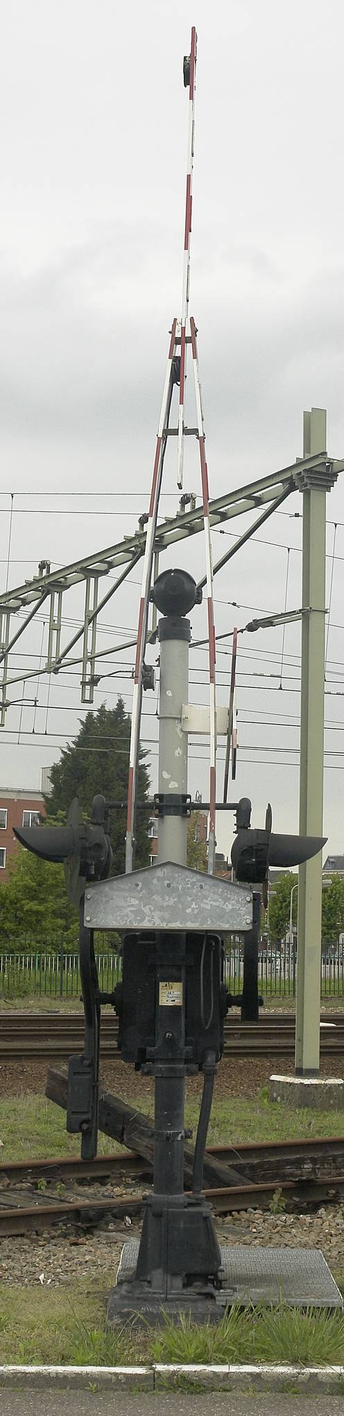

« Reactie #32 Gepost op: 18 June 2012, 12:01:58 »
het hier getoonde model is wat een allegaartje van oude houten bomen en achterlichten in combinatie met een moderne paal.
De oudere types hebben deze voet:
grtz,
Dit is dan ook geen Ahob maar een Aob. Deze komt alleen voor op overpaden bij stations. Op de bomen zitten geen lampen en ze sluiten het hele overpad af, vandaar de benaming Aob.

« Reactie #34 Gepost op: 18 June 2012, 13:56:51 »
Spoorrelais,
Dus de paal ziet er bij "normale" overgangen anders uit?

« Reactie #35 Gepost op: 18 June 2012, 15:55:46 »
Spoorrelais,
Hoi Mitchell,
Nee hoor. Alleen is deze voorzien van een enkele lamp i.p.v. een dubbele. En de lampen op de bomen ontbreken. Er kan wel verschil zijn in paalvoet type. Nieuwe overwegen hebben een "flessepaal"model. Ben op dit moment op vakantie en kan dus geen foto's plaatsen, die staan niet op mijn Laptop. Daarnaast loopt er op dit moment een vervangings project om de overwegbomen op stations overpaden te vervangen door een aluminium boom met een hangwerk eronder.  Ook daar heb ik foto's van, alleen niet bij me.

« Reactie #36 Gepost op: 18 June 2012, 17:07:40 »
Het valt me overigens op bij de eerste foto, dat de slagboom zelf vrij spits naar het midden loopt.
Is dit ook echt per paal verschillend? ik heb namelijk ook bredere gezien die minder spits naar het midden lopen.
Dat verschilt inderdaad: er zijn bomen zoals de foto hieronder toont (een overweg-buiten gebruik in Roermond, gefotografeerd in 2009 maar nog steeds aanwezig) die vrij kort zijn en daarom niet geheel spits toelopen maar ene kleine ruimte tussen de 2 helften en het middelste deel hebben en inderdaad degene die wel helemaal naar elkaar toelopen.
http://www.m-voorloop.nl/benelux/overwegboomgeheel.jpg (Attentie! 496 X 2042 pixels, 145 kb)
Overigens zijn de 2 helften bij langere bomen sowieso breder (meer naar 'buiten' toe) bevestigd aan de arm (daar waar die 2 gegalvaniseerde metalen vijfhoekige platen zitten)
@ Spoorrelais (en evt. Mitchell) Dat is dan weer deze ;)
Foto gemaakt op station Heerhugowaard in 2011.
