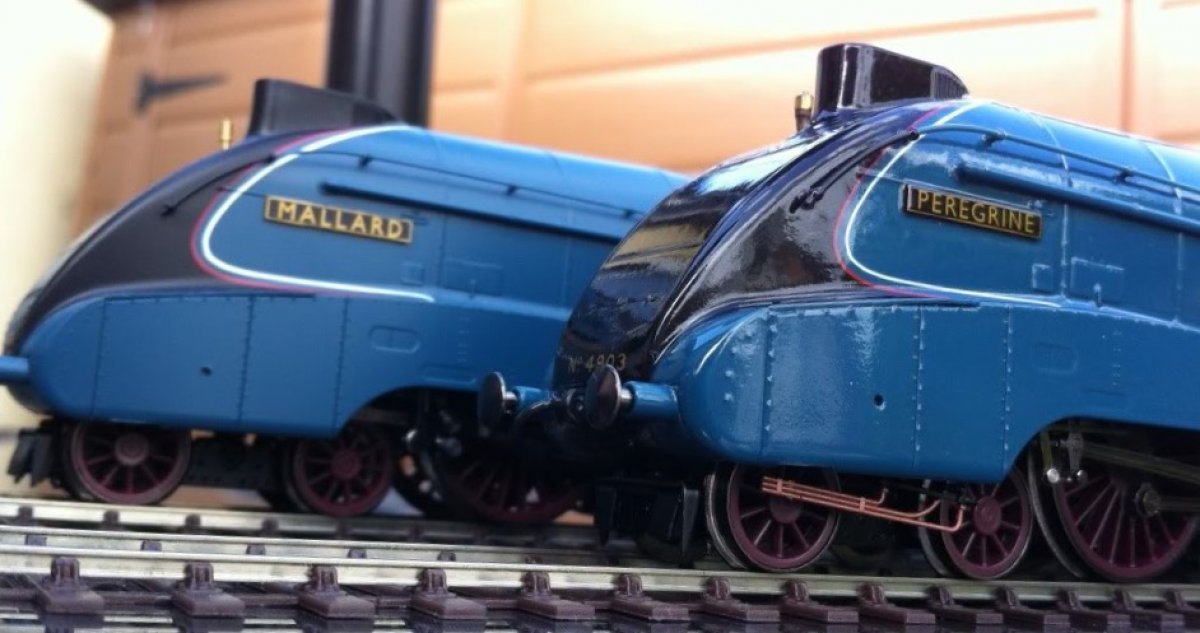

Overigens zouden Britse locs met een kleine ingreep een nog betere look kunnen krijgen.
Ik las een leuk draadje op het RMweb over het aanbrengen van een "glossy" laag op de locs. Hiermee zou de suggestie gewekt worden dat ze echt van metaal zijn gemaakt. Eerlijk gezegd vind ik de locs met zo'n glossy er "echter" uit zien. Enne dat geldt ook voor coaches...
Zie voor meer info het RMweb.
Gr, Hans

Ik ben niet zo'n fan van al dat glimmende.. Zo zagen de loks er alleen maar uit op de eerste 5 meter vanuit het depot op weg naar het station... Met een beetje bedrijfssporen wordt het een stuk "echter"
