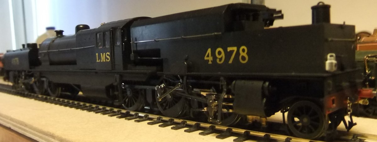

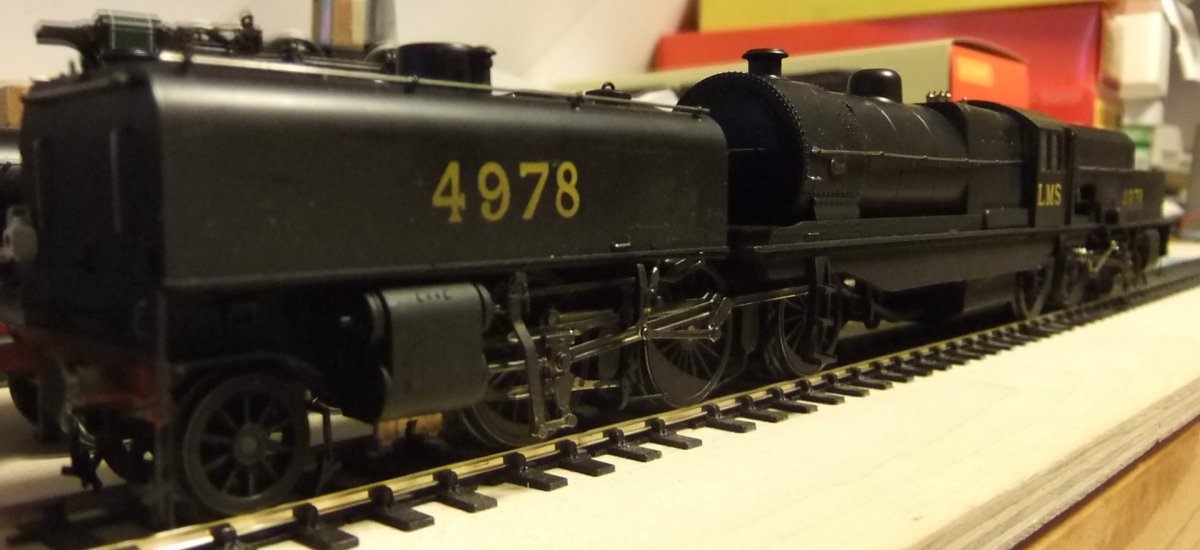

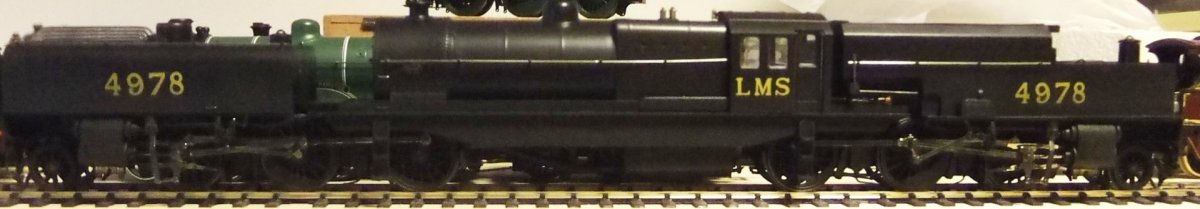

Een jaar of twee geleden alweer kwam Hattons samen met Heljan uit met een exclusive edition van de LMS Beyer-Garratt.
Er waren diverse uitvoeringen in LMS en BR, het monster had twee motoren en kostte £199,00, wat achteraf gezien een koopje was.
Achteraf bleek er nogal wat mis te zijn met deze lok, want er kwamen veel klachten. Op Rmweb wordt hij gezien als misschien wel de slechtste lok die Heljan gemaakt heeft. De klachten houden zelfs aan, want vorige week las ik dat Hattons de deur weer opengezet heeft voor klanten die nu nog steeds klachten hebben. Als je klachten hebt dan kun je je lok alsnog terugsturen. Dat is natuurlijk een prima service, vooral omdat ik niet weet of de mijne een goeie of een slechte is:
Hij heeft twee jaar geleden een proefritje gehad op mijn baan van 2 meter, dus ik vond dat hij nu maar eens een decoder moest krijgen en daarna een flinke testrit om te kijken of hij niet beter terug naar Liverpool terug kan.
Gelukkig heb ik de BMB-baan opgesteld staan:
http://forum.beneluxspoor.net/index.php/topic,64485.2010.html
(even naar beneden scrollen)
.... en dus ga ik vanavond maar eens even testen.
Voor de decoderinbouw heb ik hem eerst nog even heen en weer laten rijden. Daarna heb ik er een oude TCS MC2 zonder feedback ingezet, want omdat hij twee motoren heeft denk ik dat je beter geen feedback decoder kan gebruiken. Het inbouwen gaat heel mooi. Onderin de lok zit een soort geschroefd luikje met meer dan genoeg ruimte voor de decoder. Daarna schroef je het luik weer dicht met 2 schroeven. Daarna weer even testen op analoog, want ik heb hier nu geen digitale set meer staan, en ja hoor...BINGO! Hij stopte. Het bleek dat de rivets van een van de vele aandrijfstangen te dicht langs elkaar gingen. Dus voorzichtig een beetje drukken en buigen en gelukkig brak er deze keer niets.
Hij rijdt nu goed en vanavond mag hij de benen strekken.
Leen.

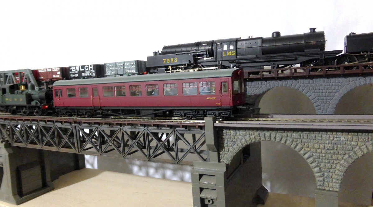

Nee, leen heeft 4978, ik 7983 .... ;)
PS: The WHR Beyer Garratts zijn smalspoor. Daar ben ik (nog) niet tot overgegaan.....
Ik heb er wel een aantal ritjes achter gehangen!

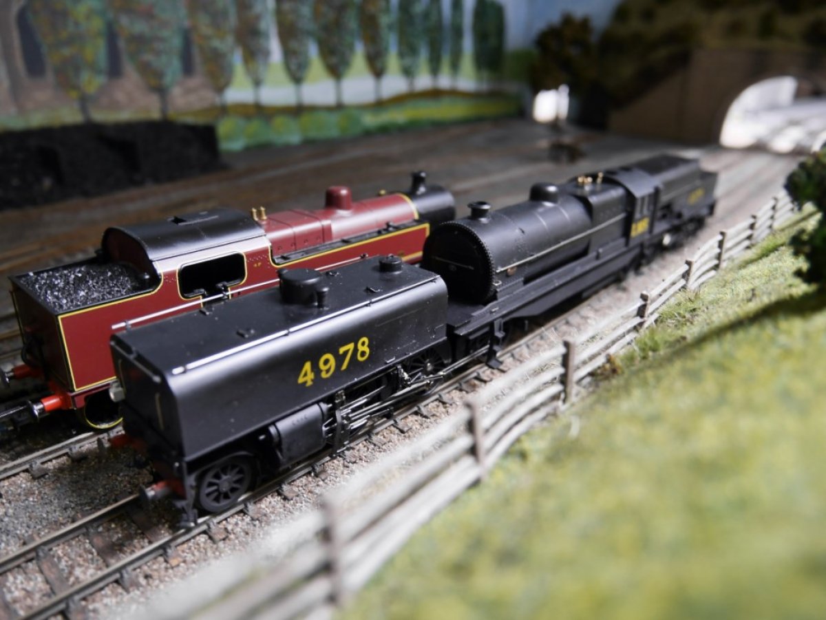

Zojuist heb ik de Beyer-Garratt een uurtje of zo rondjes laten rijden.
Hij heeft zowaar verlichting en loopt heel mooi, ook met de nieuwe ouwe TCS decoder.
Maar op één plek liep hij er af en toe uit, nl. op een Peco wissel.
Ik heb het wissel iets gecorrigeerd en nu lijkt het goed te gaan, maar als ik hem weer hier thuis heb zal ik de back-to back eens goed nakijken.
Hier zie je hem op Backwater Goods Yard met zijn vriendje, de beruchte Fowler Tank, nòg zo'n ontspoorder  ;D:
Op een gegeven moment reed ik even achteruit, en tik....tik....tik, liep diezelfde @#&%! rivet van daarnet weer aan, dus heb ik de eccentric rod iets verbogen zodat de rivets niet meer tegen elkaar aan kwamen.
Een paar rondjes later lag de crankpin van dat wiel er ineens naast en lok zelf trouwens ook.
Blijkbaar had ik de crankpin tijdens het buigen uit het wiel getrokken.  :-\
Op de crankpin zit geen draad, dus het is waarschijnlijk een push-fit.
Geen idee of hij alleen klemt of dat er ook nog iets van Loctite o.i.d. in moet.
Ik heb de crankpin er op hoop van zegen maar weer ingeduwd en een beetje flink stevig ook.
Daarna heeft hij nog een half uurtje gereden maar de crankpin bleef vastzitten.
Vreemd zo'n klem-crankpin....
Dan moet je wel heel kleine toleranties hebben, wil dat goed kunnen werken.
Ik heb de lok bij René laten staan want de volgende keer ga ik hem opnieuw uitproberen en misschien doe ik dan toch maar een druppie Loctite 243 op de crankpin.
O, en er kwam ook zomaar een buffer los. Die zal ik er dan ook gelijk weer opplakken.  :-\
