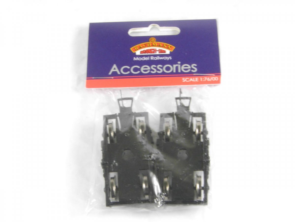

Vraagje... Wij hebben een stam Bachmann SR Bulleid rijtuigen in Crimson/cream.
Deze hebben nog de Volvo-bumpers; vast gemonteerd aan het draaistel.
Zijn deze te vervangen door draaistellen met de kleinere Tension koppelingen?
Het gaat om de Bachmann Branchline 36-008A, OO Gauge (1:76 Scale) - Pair of Commonwealth coach bogies
Gr, Hans
https://spoormodelleren3d.nl/
St00mboy
Berichten: 12010
Reactie #9627 Gepost op:
15 June 2016, 17:02:57 »
Volgens mij wel, al heb ik het nog niet geprobeerd.
Leen.
Onshape Gebruikersgroep
Berichten: 6689
Reactie #9628 Gepost op:
15 June 2016, 17:12:53 »
@Leen,
Als je ze toevallig hebt, zou je het eens willen proberen?
We kunnen bijvoorbeeld een Volvo bumper op onze BR Standard Class hangen.
Maar liever heb ik één Symoba voorop, zodat de trein met een Kadee aan de loc kan hangen.
Tussen de stammen in is de kleine Tension een prima alternatief.
Wel vind ik de Kadees en de Hornby/Roco KK overigens fijner, omdat je de coaches heel gemakkelijk van de baan kan nemen, zonder haken.
Gr, Hans
St00mboy
Berichten: 12010
Reactie #9629 Gepost op:
15 June 2016, 17:35:51 »
Ik heb ze volgens mij niet en, vooral als je rijtuigen nog plastic wielen hebben, is het een niet zo heel dure oplossing.
Maar het kost je dan wel ruim €8,00 voor een rijtuig van misschien ook 8 euro.
Natuurlijk kun je het ook met Symoba doen. Geen idee hoeveel dat kost.
Je kan volgens mij ook gewoon de grote TL vervangen door een kleine, als je maar een manier vindt om hem bijv. met UHU Plus goed en op hoogte te bevestigen.
Een paar maanden geleden heb ik in dit topic iets gepost over het NEM-geschikt maken van oude rijtuigen en in de BRM verscheen direct daarna een artikel over dit onderwerp.
Er zijn van Parkside plastic "mounting blocks" te koop waarmee je de Bachmann NEM-schachten met "zwaluwstaartjes" kan gebruiken:
http://www.parksidedundas.co.uk/acatalog/PARKSIDE_DUNDAS_FITTINGS.html
Zoals je weet is dat type de gangbare NEM-koppeling bij 00-spoor:
http://www.ehattons.com/11193/Bachmann_Branchline_36_030_Mk2_Couplings_NEM_shaft_straight_with_pocket_x_10/StockDetail.aspx
Kosten: £1,20 voor twee koppelingen en £0,54 voor twee mounting blocks, dus nog geen €2,25 per rijtuig.
O ja, maar als je de plastic wielen dan ook nog vervangt door metalen komt er €5,00 bij:
En dan kun je misschien beter de nieuwe bogies kopen, dat is minder werk.
Maarrrrrr....... als je Hornby wielen gebruikt i.p.v. die van Bachmann, dan komt er maar €2,50 bij.
Die keuze is dus niet moeilijk.
Kort en goed: voor €4,75 kun jij je Bulleid rijtuigen het goedkoopst voorzien van NEM schachten, kleine TL-koppelingen en metalen wielen.
Laat s.v.p. ter leering ende vermaeck zien hoe je voortgang is.
(want ik heb er ook nog een stel liggen)
Leen.
Laatst bewerkt op: 15 June 2016, 22:21:24 door St00mboy
