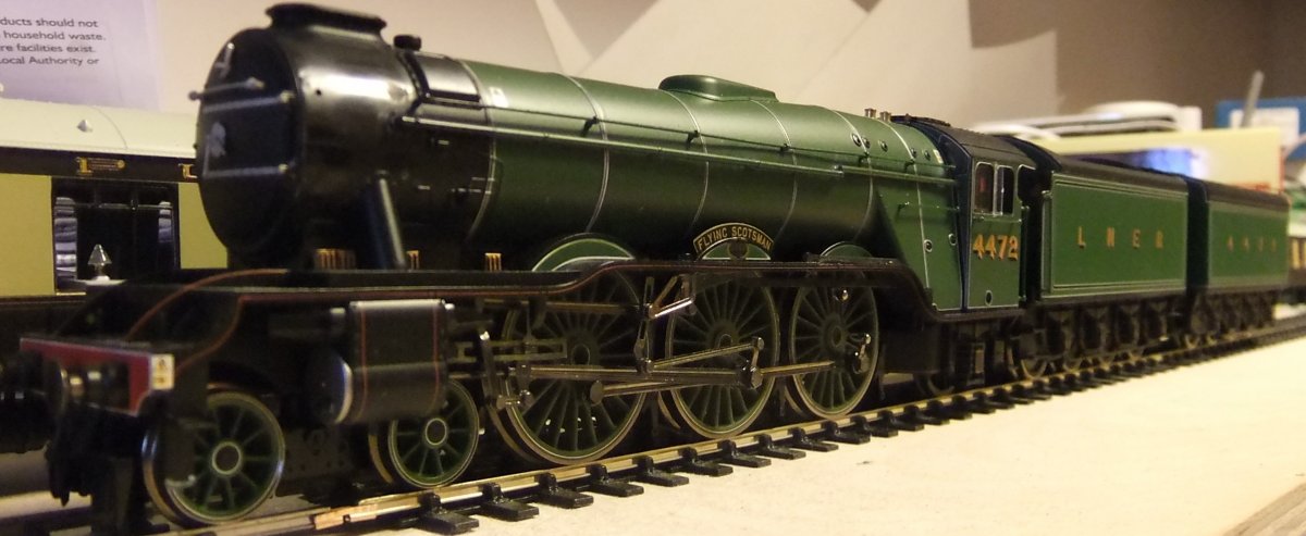

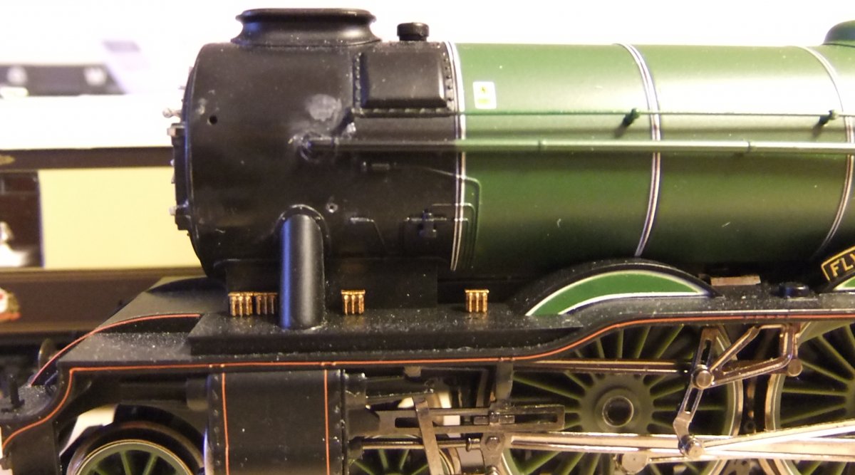

De Milliput die ik gisteren op de Flying Scotsman heb gesmeerd is nog niet helemaal uitgehard, dus ik ga er nog niet aan rommelen.
Van de andere "ouwe" Flying Scotsman, die ik op de BMB bij me had, was de week daarvoor bij René de tender op de grond gepletterd.
Schroefpijp in de kap kapot, rond raampje eruit en het plastic nokje waarmee hij vooraan vastzat was weg. Gelukkig was er verder niks aan te zien.
Ik had voor de rijdag maar even een andere tenderkap op het chassis gezet.
Ik heb het raampje er met Klear weer ingezet en de schroefpijp weer gerepareerd, eerst met cyano met daarna nog een laagje UHU plus eroverheen.
Voor het nokje heb ik een stukje messing op maat gemaakt, en dat op een plastic verhoging van 2,5mm voorop de onderkant van de kap geplakt met cyano.
Ik ben heel erg te spreken over de cyano van Colle 21, die ik vorig jaar op Ontraxs gekocht heb. Ik heb nog nooit zo'n fijne cyano gehad.
Zojuist heb ik de kap weer op het chassis geschroefd en de schroef ging goed vast en mijn metalen nokje werkte ook goed. Ik denk dat het sterker is dan dat lullige plastic dingetje wat er eerst zat.
Het is me een raadsel waarom die tenderkap er niet gewoon met 4 schroeven opgeschroefd zit. Dit is zóóó jaren '70.
Nu nog een foto en dan gaat hij de doos in.

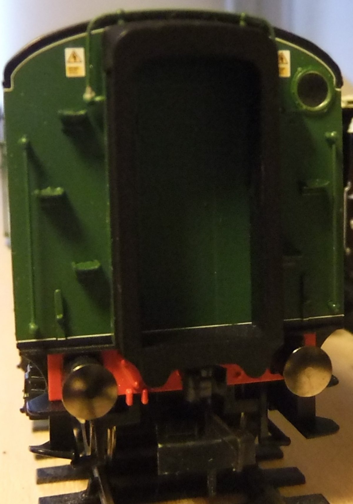

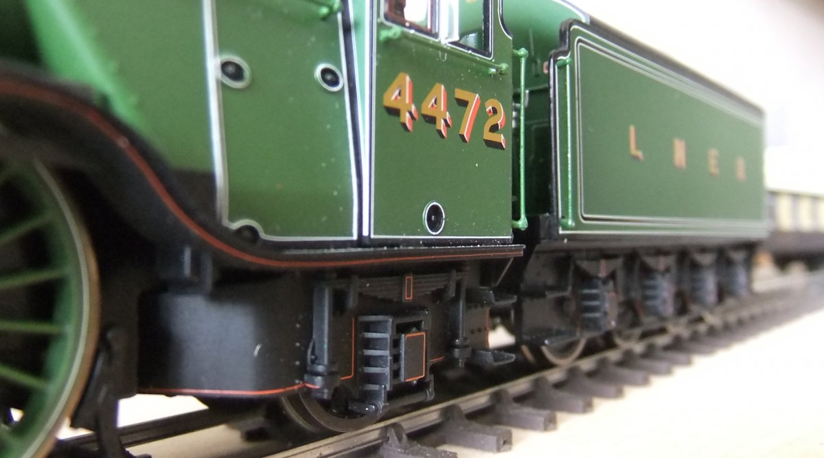

Het ronde raampje rechtsboven zit weer netjes in de corridor tender:

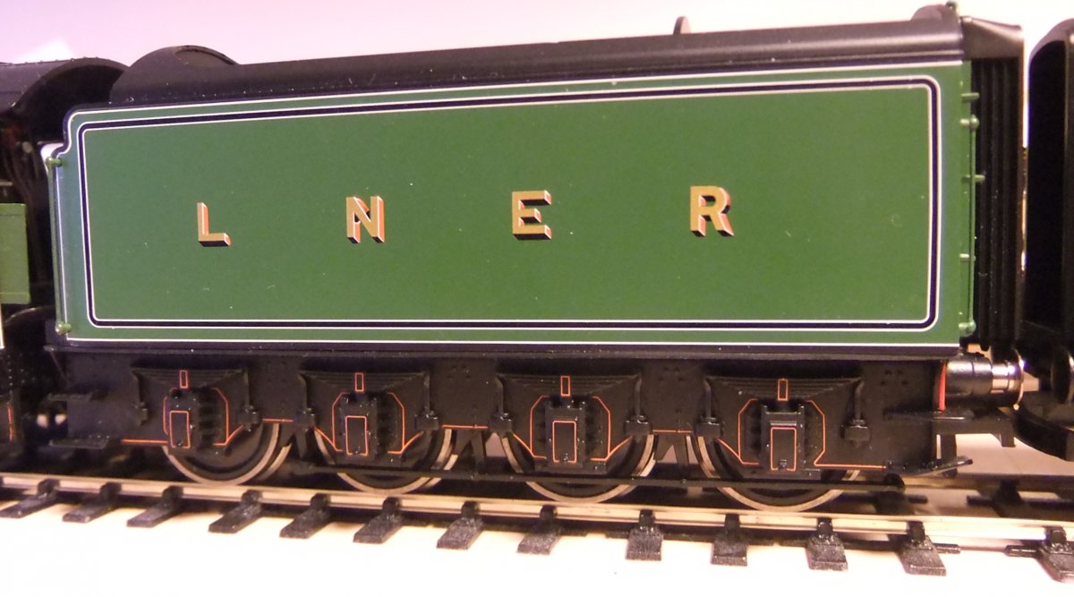

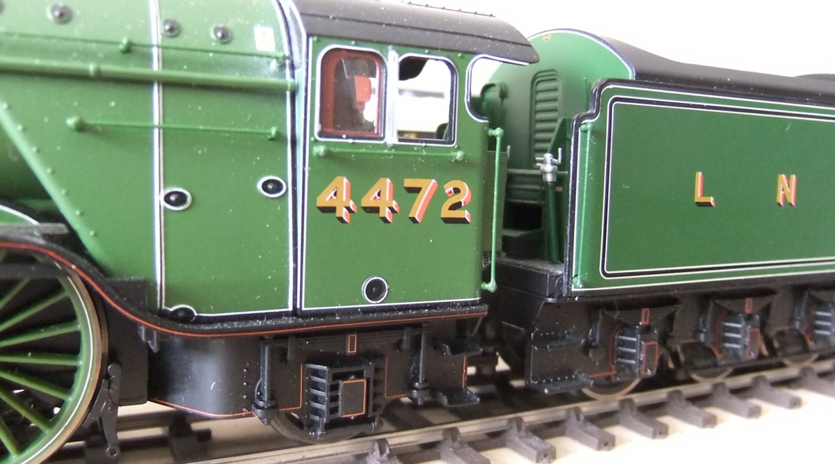

De tender zelf, er is niets van de buiteling meer te zien, behalve de onderste tree achteraan
Sja, en nog een van de cabine:
Je kan zien dat de tender te hoog staat. Dat is bij alle A3's het geval.
Ik weet nog niet wat ik daaraan kan doen.

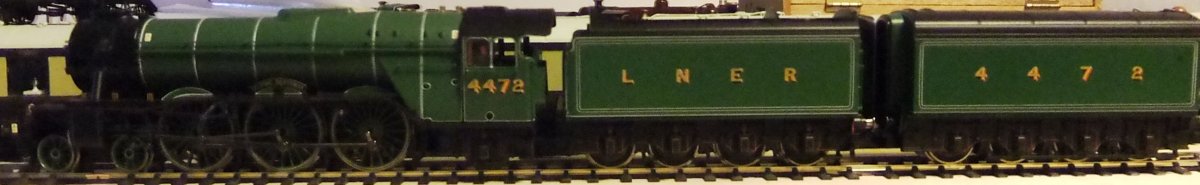

Voor de liefhebbers van twee tenders. Dit is echt een andere A3: let maar op de dubbele schoorsteen en de zwarte naamplaat, die andere was rood:
Ik heb deze een jaar of acht geleden op Ebay gekocht. Hij kostte toen iets van £40,00. Een van de smoke deflectors, de flaporen, was eraf en ik denk dat er daarom niet op geboden werd. Ik wilde hem voor een omnummerproject juist zonder flaporen, dus toen hij kwam heb ik de andere er gelijk vanaf gehaald. De lok was ook niet helemaal in orde: ik heb er toen een paar uur werk aan gehad om hem goed te krijgen.
Hier is aan de plekken en de gaatjes goed te zien waar de flaporen vastzaten:
Ik zal dat nog wel een keer repareren, maar nu eerst die andere A3.
Door deze foto's van dichtbij te maken zie ik goed wat ik evt. nog aan zo'n lok moet doen.

Ik heb waarschijnlijk de oorzaak gevonden waarom de tender van de A3, en waarschijnlijk ook van de A1 en A4, te hoog is t.o.v. de cabine van de lok zoals hier:
In de 4-assige Hornby tenders voor dit type loks zitten de voorste en achterste wielen lager in het chassis dan de twee middelste.
Dit is nou weer zo'n typische goedkope nare jaren '70-oplossing die misschien wel voor betere rijeigenschappen kan zorgen, maar altijd voor een naar en onnodig compromis zorgt.
De reden: natúúúúrlijk weer dat hij door haakse speelgoedbochten van 35 cm kan zonder te ontsporen. Getver! Grombrombrombrombrom....
Doordat de middelste wielen veel op-en-neer speling hebben worden ze in een kleine bocht opgetild, terwijl het gewicht op de voorste en achterste as drukt. Zolang de flenzen niet over de rail heen getild worden lopen ze er niet uit.
Nadeel: soms draaien de middelste wielen niet rond en in dit geval staat de tender te hoog op de poten, waarschijnlijk omdat de middelste wielen vanwege de constructie van het chassis niet nog verder omhooggetild mogen worden..
Ik zal eens kijken of ik de voorste en de achterste as iets hoger kan krijgen. Dan komt de tender iets lager te liggen en ziet het er waarschijnlijk weer een stuk beter uit.

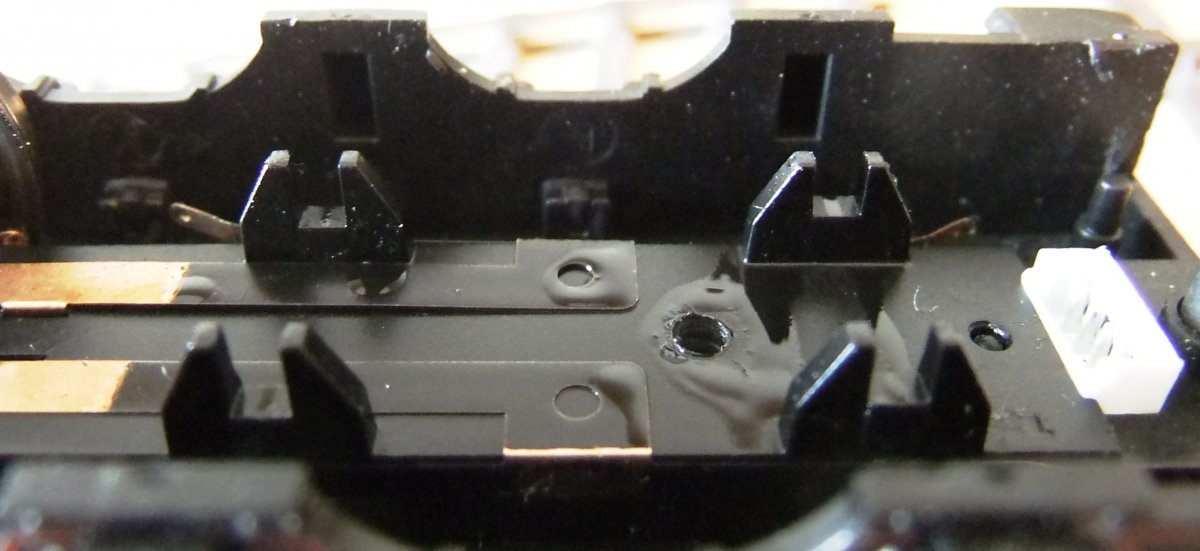

Gelijk de A3-tender onder het mes om te kijken of de hoogte makkelijk te corrigeren valt:
En wat zie je?
Rechts zie je de lagers waar de voorste as in loopt en links die van de middelste.
Duidelijk is nu hoe ze ervoor zorgen dat de buitenste as de tender hoog optilt. Dan kan Johnny van 6 er ook mee spelen op zijn setrack baantje met radius 0.
Gelukkig lijkt het, zelfs voor een prutser, vrij gemakkelijk te corrigeren.
Nu eerst een manier bedenken om er goed bij te kunnen met een vijl o.i.d.
Wordt vervolgd.

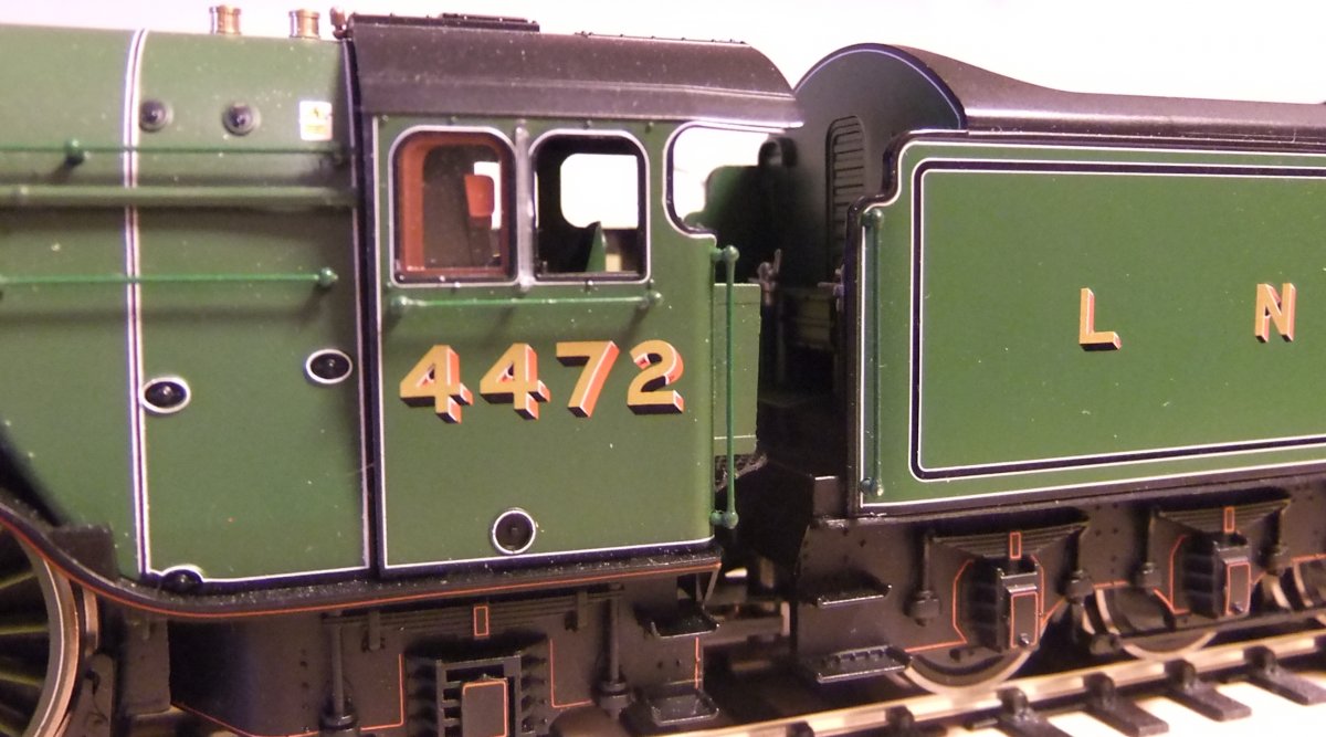

Ik heb de tender van de A3 verlaagd en moest ook de wielgaten in het tenderchassis nog iets breder uitvijlen om te voorkomen dat de flenzen aanlopen.
Daardoor heb ik visueel nu dit resultaat bereikt:
en op hoogte:
Dat is duidelijk een verbetering. De belettering klopt nog niet want die moet op de cabine en de tender op dezelfde hoogte zijn.
Er is dus nog steeds iets hoogteverschil maar ik ga de lok niet compleet verbouwen.
Dit is ongeveer zo goed als je hem zonder heel grote ingrepen kan krijgen.
Nu nog even zorgen dat alle vier de assen rond draaien.
