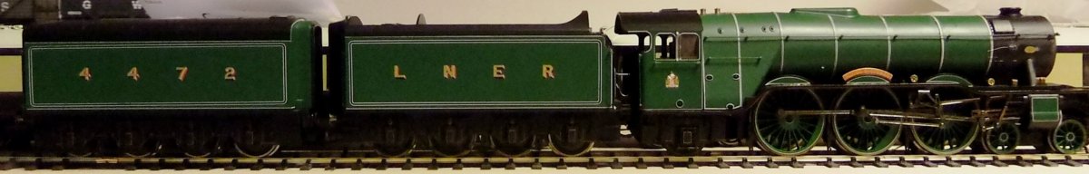

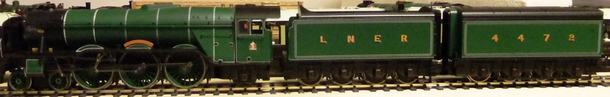

Een paar jaar geleden kocht ik van een mede-forumlid een Flying Scotsman van Hornby.
Het betreft de lok in de versie met dubbele tender en klauwkoppelingen waarin hij in 1969 naar de USA gegaan is.
Hornby had hem uitgebracht in een set met de Devon Belle panorama car.
De lok had een behoorlijke val gemaakt en was beschadigd. Dat was bekend en daar was de prijs ook naar. Ik had er dus weer een project bij.
Indertijd ben ik ermee begonnen: ik heb eerst de rookkastdeur eraf gehaald omdat die scheef zat, maar helaas lukte dat niet zonder de nodige schade aan te richten.
Rondom de rookkastdeur leek het wel alsof er muizen aan de ketel hadden zitten knagen: er waren flinke stukken afgebroken en door de val zaten er in de ketel hier en daar ook al scheuren.
Ik vond de reparatie nogal een beetje precair en dan wil het bij mij nogal eens lang duren.  :-\
Maar een kant-en-klare loco body van Ebay vond ik voor £35,00 weer te duur en ik wilde het toch ook gewoon repareren omdat ik dat leuk vind.
Toen ik het niet voor elkaar kreeg om van Hornby een tweede goede body voor mijn "Book Law" met kromme voetplaat te krijgen (zie post #9362 in dit topic), ben ik er maar weer mee verder gegaan.
Onlangs ben ik de ketel te lijf gegaan met zwarte Miliput en ik ben over het resultaat niet eens ontevreden, ook al moet er nog wel het nodige aan gebeuren om het helemaal perfect te krijgen.
Ik heb helaas op dit moment niet de juiste kleur LNER green anders was ik er al mee aan de slag gegaan.

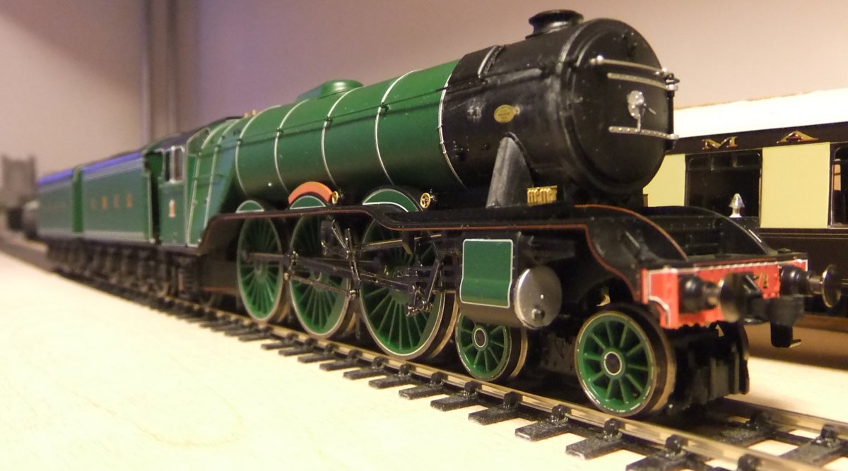

Toch is de lok op het schilderwerk na weer toonbaar en hij rijdt prima:
De tweede tender is een oud type Hornby tender, waarschijnlijk dezelfde die achter de R075 uit 1993 zat:
http://www.hornbyguide.com/item_details.asp?itemid=1305
Voor mij maakt dat allemaal niet uit, want ik wil hem toch gaan omnummeren. Maar hij heeft wel die mooie coat-of-arms op de cabine.  ::)

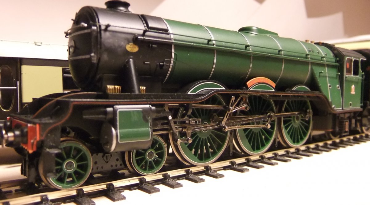

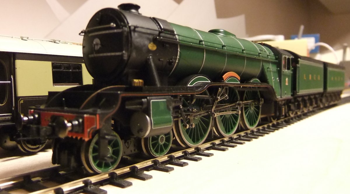

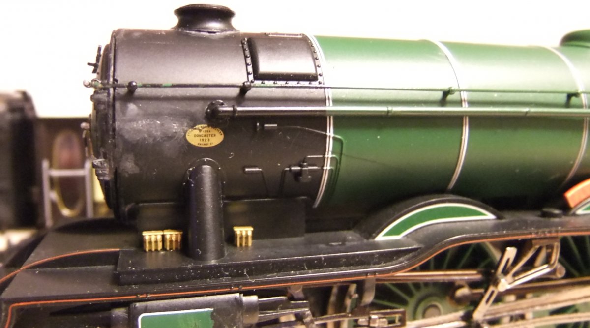

Nu de kritische foto's van de reparatie van heel dichtbij. Bedenk dat het veel erger lijkt als je het zo uitvergroot ziet en dat ik het zelf ook zo in het heel groot nog niet gezien heb, want in het echt lijkt de lok op het verven na klaar.

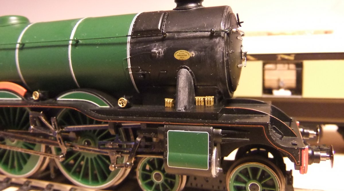

Hier zie je een supermeedogenloze close-up van de gerepareerde schade aan de linkerkant. Er zat o.a. een flinke scheur in de smokebox:
Ik wil de smokebox donkergrijs maken i.p.v. het showroom zwart waarin onze loks altijd zo onrealistisch zijn.
Je ziet dat de scheur naar achteren doorloopt. Ik heb aan de binnenkant van de ketel een stuk plastic geplakt, zodat hij stevig genoeg is.
De scheur ga ik laten vollopen met verf en als het goed uitgehard is maak ik het voorzichtig vlak. Eerst met een mesje en daarna met schuurpapier.
Boven de handrail zie ik nu nog een afgebroken stukje ketel wat ik nog vergeten ben en je ziet ook een gaatje onder de schoorsteen.
Ach, in het echt zie je dat niet eens, maar ik weet het nu en zal er nog naar kijken.  :(
Ook de cylinder was beschadigd. Die moet nog bijgewerkt worden. Ik heb trouwens eventueel nieuwe liggen voor als ik het niet mooi genoeg weet te krijgen.
Daarom maak ik nu ook deze foto's.
De andere kant in detail:
De steampipe heb ik zelf gemaakt want die was kwijt of hij zat er niet bij.
Onderaan zie je iets van de cyano waarmee hij vastgeplakt zit.
De witte plekken op de foto zie ik in het echt met mijn +5 bril niet zoals op de foto.
Dat betekent dat ik het nog wel een keer goed kritisch ga bekijken voordat ik er een verfje op smeer.
Ook hier zie je een scheur lopen, daarvoor geldt hetzelfde als voor die aan de andere kant en bovenop de smokebox, want daar zit er ook een.
Ik wilde deze lok vorige week meenemen naar de BMB-rijdag, maar kwam op het laatste moment nog een gebroken plastic pony truck tegen toen ik de decoder erin zette.
Die pony truck zit nu weer onder de cabine evenals een paar Gibson wielen. Ik heb zojuist nog een wiel van de tender en de front bogie gerepareerd omdat die niet goed op de as zaten.
Nu rijdt hij perfect en hij kan zo op de BMB-baan.
