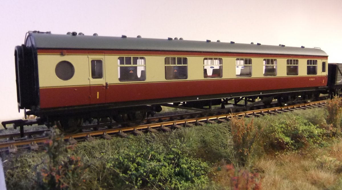

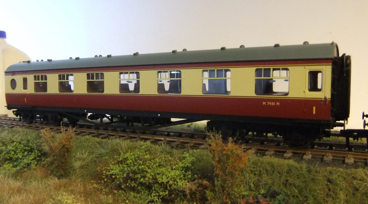

Bachmann heeft al een tijdje geleden de na-oorlogse LMS "Porthole" coaches in de markt gezet.
Omdat ze niet mijn periode en bovendien aardig prijzig zijn heb ik er tot nu toe nog geen een gekocht, maar het is wel een heel geslaagd model en dat crimson/cream vind ik gewoon ook heel fraai.
Dus toen ik een tweedehandsje bij Hattons zag staan ben ik maar eens door de knieën gegaan:
Deze rijtuigen zijn evenals de GWR Hawksworth rijtuigen van Hornby van net na WW II. Ze hebben alleen maar in BR-uitvoering gereden. De volgende keer zal ik eens een treintje crimson/cream rijtuigen meenemen naar een BMB-rijdag. Met een zwarte Duchess ervoor lijkt me dat wel een mooi gezicht op de BMB-baan:
Leen.

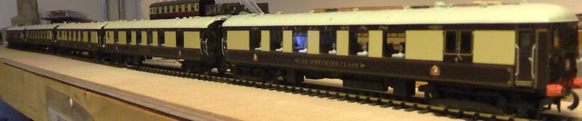

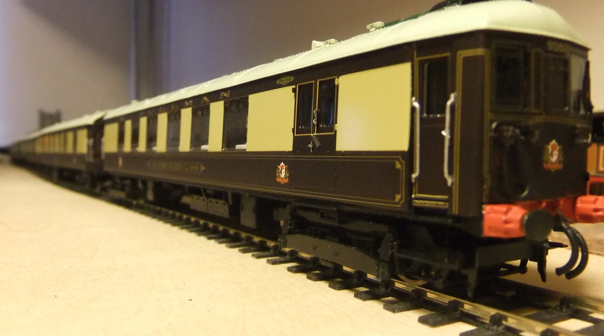

Om eens te kijken of ik met de Brighton Belle hetzelfde euvel heb als Gerard (BrightonBelle) heb ik hem zojuist op 2 stukken rails gezet.
Hij kan net een beetje heen en weer rijden:
Het is voor het eerst dat ik hem op de rails zet. Een tijdje geleden kwam ik hem op de Catawiki veiling tegen en gelukkig liep het toen allemaal niet zo hoog op.  :)
Hij past in mijn pre-war tijdperk maar eigenlijk niet echt in de favoriete regio. Maar omdat hij mooi is rek ik dat maar een beetje op. Dan ben je a.h.w. op vakantie in een andere regio....  ;D
Ook dit is een tweedehandsje, maar volgens mij heeft alleen de motorwagen, en misschien de achterste, wel eens gereden.
Hij is door Hornby trouwens heel netjes kortgekoppeld: er zit maar 1 à 2 mm ruimte tussen de gangways.  (y)
De bedoeling was dat hij bij de Forumbaan op Marc tramt zijn Broadstreet bak met derde rail zou rijden, maar die bak is inmiddels helaas gesloopt.  :-\
Er zit nog geen decoder in, maar alle lichtjes branden als ik ermee rijd en hij lijkt goed te rijden, al zegt dat niet veel op een baan van 1m80.  ;)
Nu moet ik er nog een decoder inzetten en dan zal ik het nog eens proberen.
Leen.

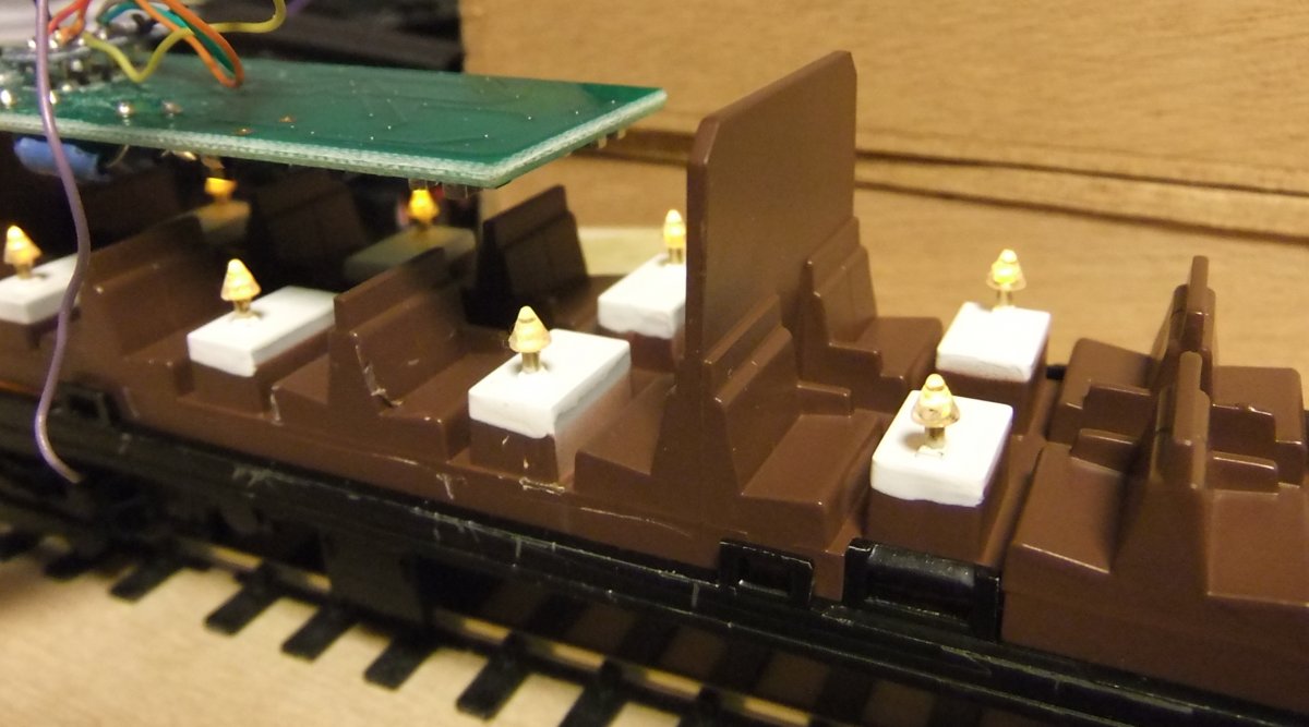

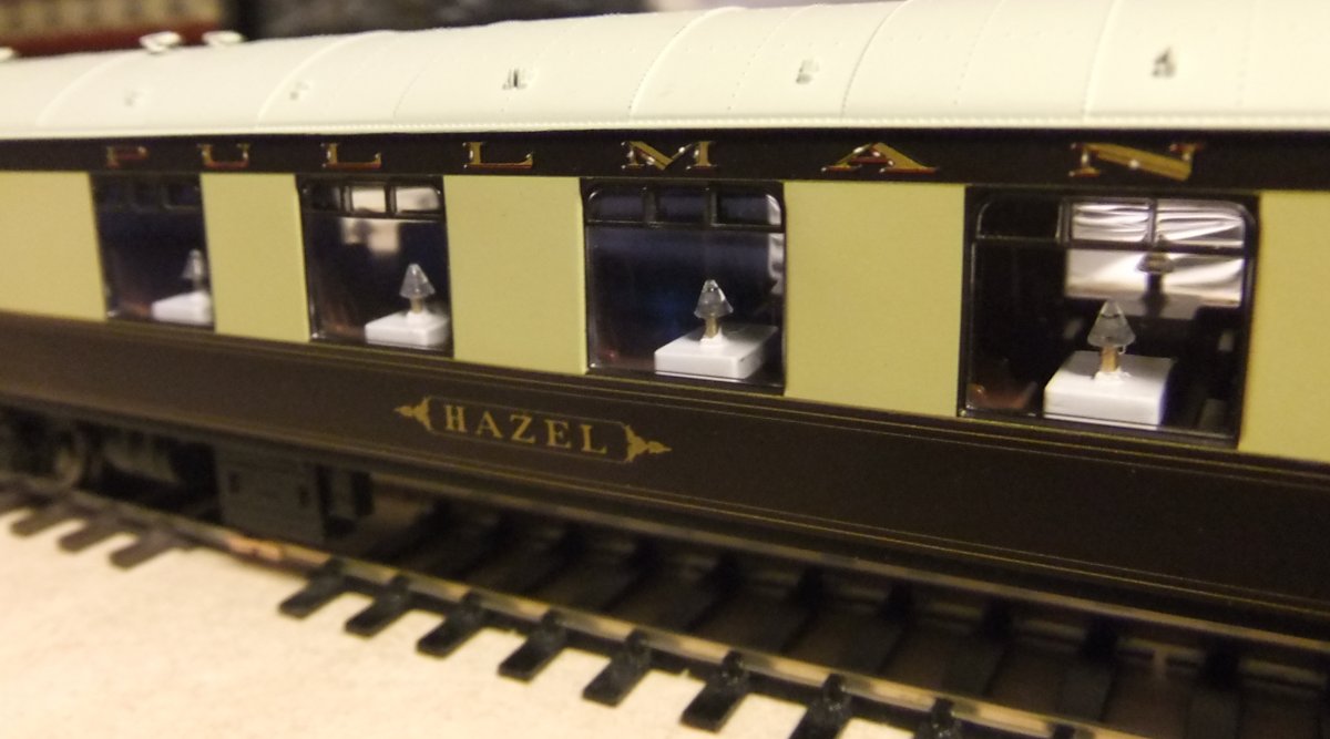

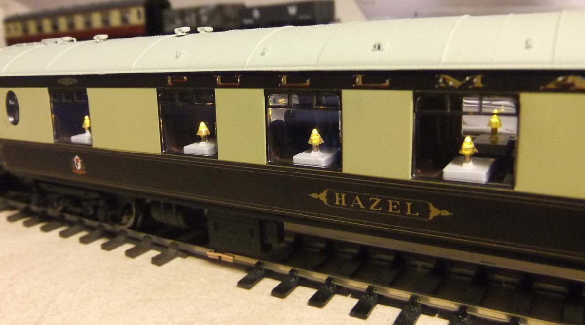

Inmiddels heb ik een DP2X-UK van TCS in de Brighton Belle geplugged en toen deden al mijn lichten het niet meer.
De lichten moeten aan/uit kunnen op F1, dus dat zou CV51 moeten zijn van de TCS.
Dat staat al niet op de manual en dat bevalt me niet erg.
Ik moet de CV op 32 zetten, maar dan gebeurt er nog geen bal.
Ik was dus even vergeten dat een 2-functiedecoder alleen voor F0 is - ja, het is alweer een tijd geleden - en daarom staat CV51 niet op de manual.
Vreemd genoeg kon ik hem wel uitlezen en hij stond goed op 32.
Nu heb ik er een Train$ave decoder van Gaugemaster in en alles doet het.
Dat was niet zo'n dure en als de draadjes niet los gaan dan doet hij het gewoon.
De draadjes zitten heel slecht aan de NEM-plug gesoldeerd en willen wel eens loslaten.
Deze keer was dat de blauwe, maar hij zit er alweer op.
Met F1 kan ik nu de tafellichtjes aan- en uitdoen.
Aan:
Uit:
en de motorwagen met een joekel van een decoder waarvan je alleen het paarse draadje ziet met een beetje nagellak erop:
Leen.
