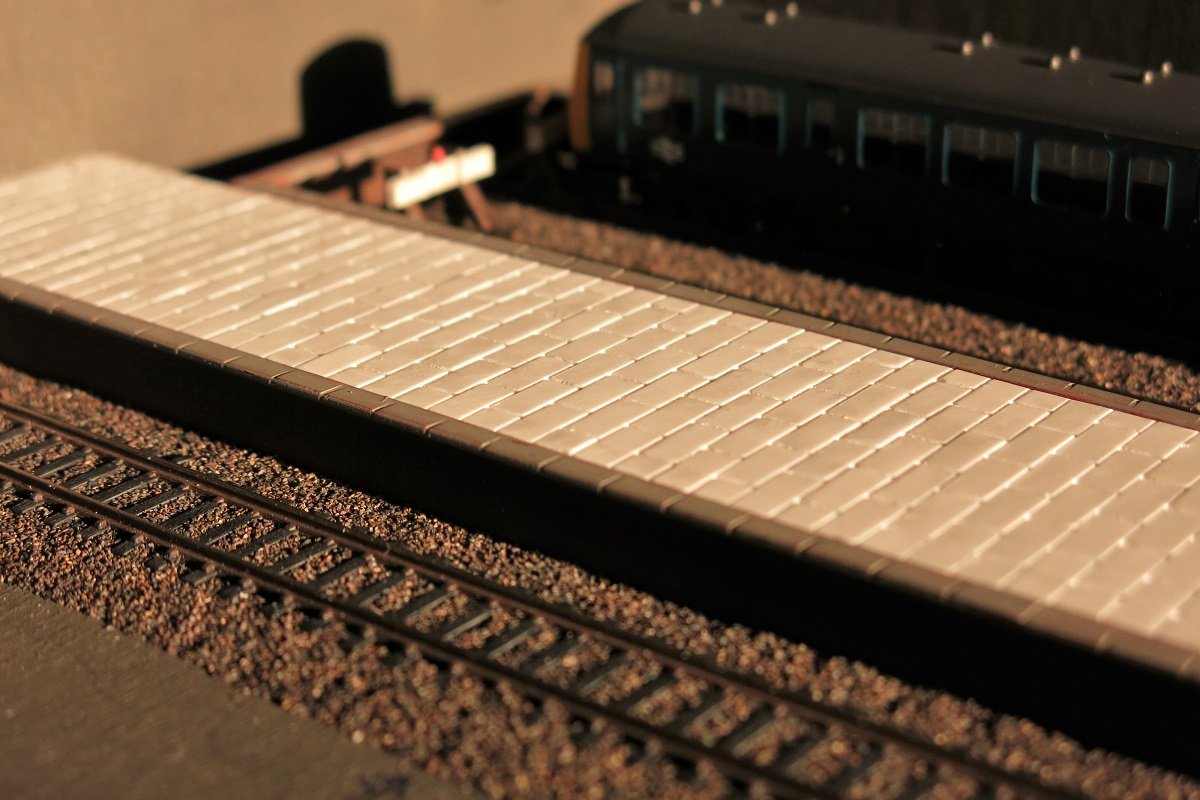

Intussen op mijn baantje... wordt er lekker doorgeplakt met styreen tegels. :)
Nog 65 cm te gaan...

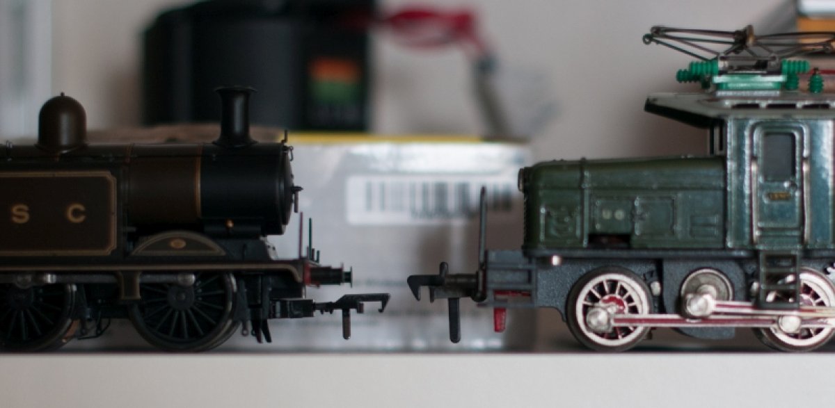

ik heb gistermorgen deze foto gemaakt met het idee te vragen wat ik met zoiets zou aanmoeten als ik nog oud rollend materieel zou hebben (heb ik niet, alleen die Fleischmann loc 1330 en 2 wagonnetjes), dus kan ik verder borduren op de E4.
Heel toevallig dus heb jij vandaag een interessant overzichtje gemaakt, maar ik wil je de foto toch niet onthouden. Het hoogteverschil is aanzienlijk. Alles wat Bachmann nu maakt, heeft dat dezelfde koppeling (dus ook rijtuigen en wagons)?

Bachmann heeft in het assortiment een aantal koppelingen, helaas meer dan één.
Deze koppelingen zijn bedoeld voor zowel oud als nieuw materieel. Het verschil zit vooral in de bevestiging en de rijafstand.
Op deze pagina staan er al 9:
http://www.ehattons.com/stocklist/SiteResults.aspx?searchfield=bachmann%20couplings
Ik durf niet te zeggen dat er momenteel op elk Bachmann product exact dezelfde koppeling zit, dus bijv. één van de 9 op de webpagina.
Ik durf wel te zeggen dat er op elk Bachmann product een passende koppeling zit die uitkomt op de juiste plek en de correcte hoogte, zodanig dat alle Bachmann materieel probleemloos aan elkaar gekoppeld kan worden.
De koppeling is van het mini-type, de smalle tension lock koppeling.
Ook het aankoppelen van andere merken met dit type koppeling zoals Hornby, Dapol, Heljan of DJM gaat doorgaans probleemloos.
Van hoogteverschil zoals op jouw foto is geen sprake.
Bij het gebruik van dit smalle type met de oudere brede volvobumper koppelingen kunnen er zich soms problemen voordoen.
Meestal gaat het wel goed, maar soms niet.
