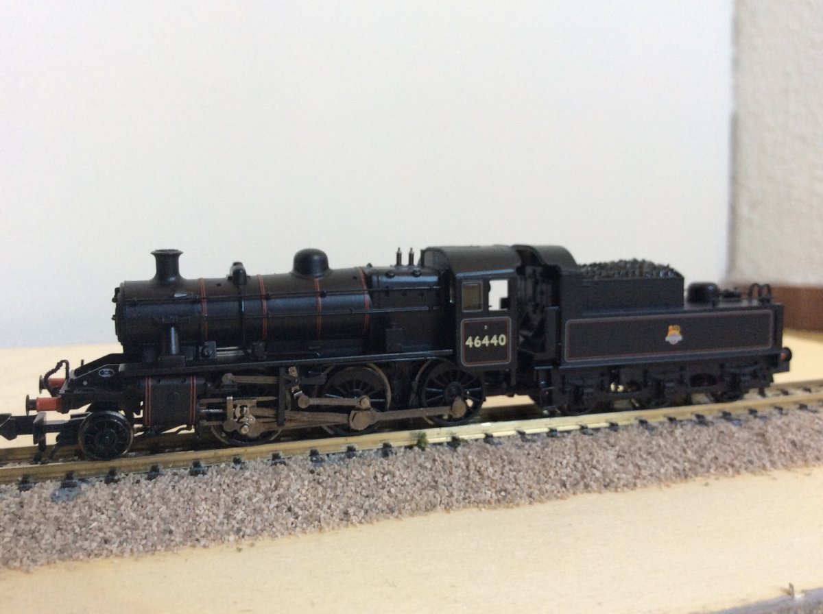

Dat het Britse modelspoor de laatste 20 jaar een flinke inhaalslag gemaakt heeft is nog steeds niet algemeen bekend. OK, er is nog genoeg inferieur spul in omloop, maar dat geldt niet alleen voor het Britse spul. Wat belangrijker is: er is nu ook volop hoogwaardig materieel te koop
Ook in "N", zie hier mijn nieuwe Ivatt 2mt "Mickey Mouse" van Graham Farish:
Meer plaatjes (diseasel warning) in mijn tailchaser topic.
Gerard, mooie 2MT.
De 2 MT is echt een heel mooi klein tenderlokje, een juweeltje.
Die van Bachmann is een genot voor het oog als je die rond ziet rijden.
Leen.

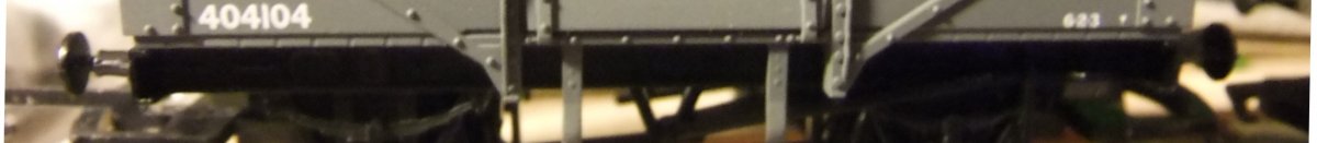

Ik had een doos met verf en poeders meegenomen, een oude Airfix 4F en drie karretjes, twee van Dapol (een B111 7-plank LMS wagon en een B28 5-plank GWR wagon) en een LNER brake van van Mainline.
Ik heb ze al sinds mensenheugenis.
De eerste week was het echt knutselweer maar de St00mgirl stond erop dat we ons af en toe buiten nat moesten gaan laten regenen.  :-\
"Ja, want anders zien we helemaal niets van de omgeving".
Daar zit natuurlijk wat in.  ::)
Toch heb ik nog wel wat kunnen doen.
Ik ben eerst maar begonnen met de beide Dapol wagons.
Deze zijn voorzien van:
1) Plastic wielen.

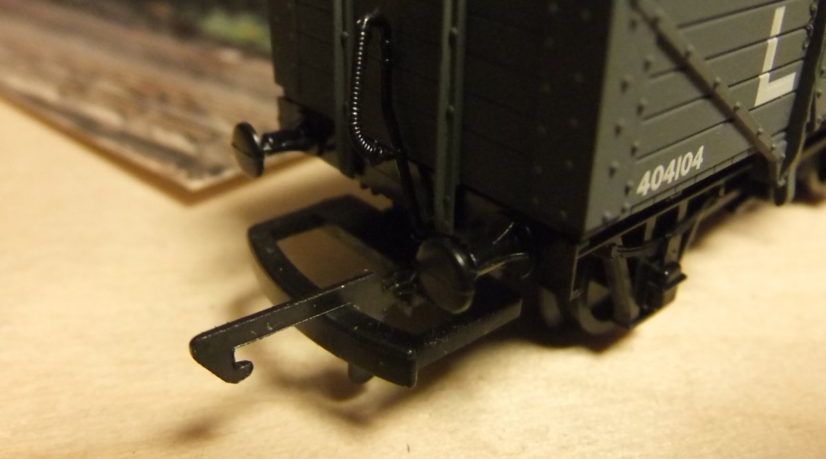

2) Grote brede "Volvo bumper" Airfix koppelingen:
3) Zwart "steel" onderframe, ze hebben dus een zwarte solebar.

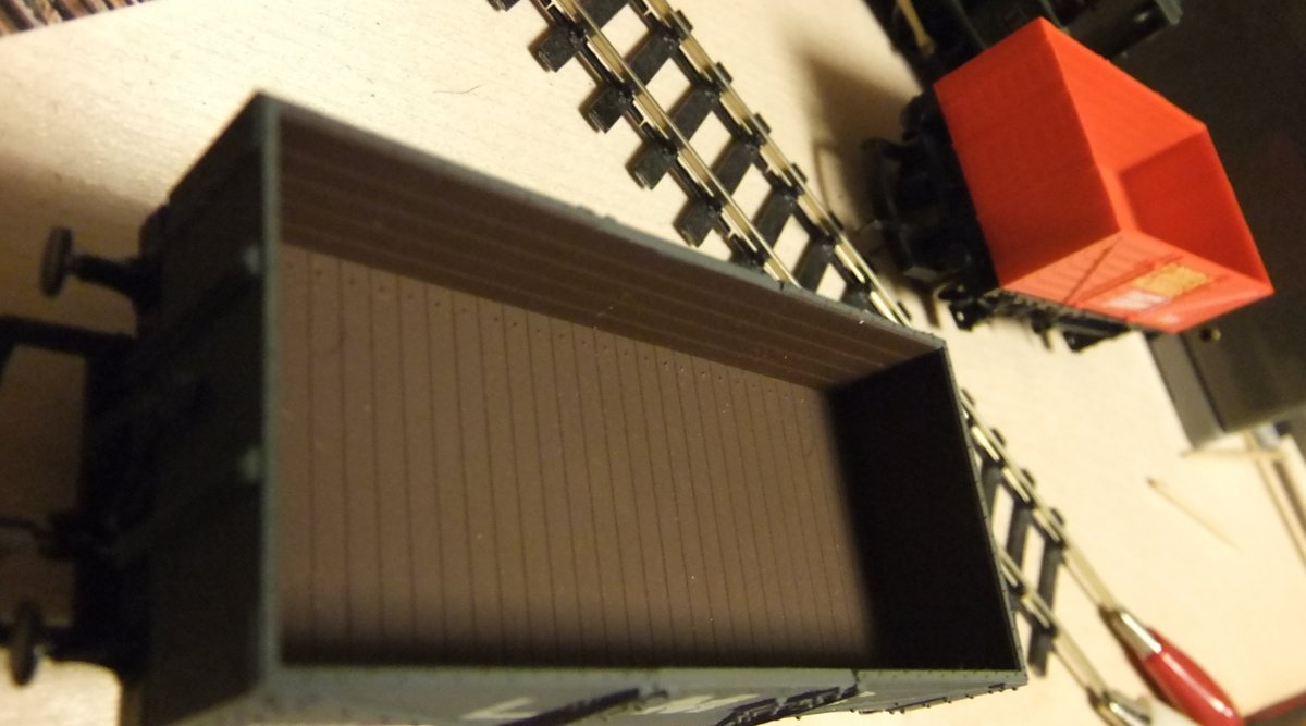

4) De binnenkant van de wagon is netjes in één egale kleur gespoten:
Voor ik wegging heb ik eerst de wielen en de koppelingen nog vervangen. De koppelingen door de smalle van Hornby type Airfix en de wielen door de meest geschikte van Alan Gibson die ik kon vinden.
Bij beide wagons was het ijzerwerk evenals het hout grijs geschilderd en de solebar was dus zwart.

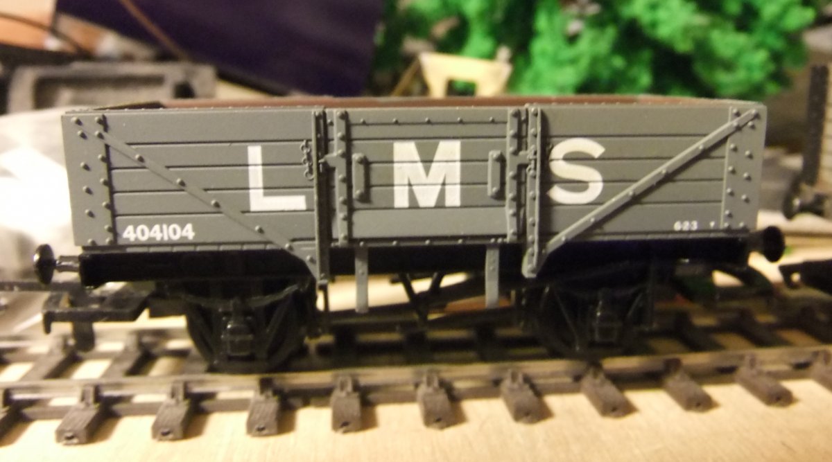

Eigenlijk jammer dat ik ervan tevoren geen foto van gemaakt heb, maar ze zien er allebei qua uitvoering uit als deze:
De regel is dat een houten solebar in dezelfde kleur als het hout wordt geschilderd en als de solebar van staal is dan wordt hij, evenals het ijzerwerk, zwart geschilderd. Maar als ik voor elke afwijking een pond krijg dan word ik ongetwijfeld steenrijk.  (y)
De binnenkanten van open wagons werden als regel niet geschilderd.

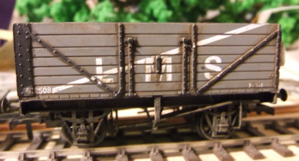

Omdat ik het zo tijdens een workshop geleerd heb had ik alleen artiestenverf in tubes meegenomen. Ik heb geen terpentine meegenomen, dus olieverf kon ik niet gebruiken.
Voor ik met kliederen begon heb ik eerst op internet gelukkig nog een foto gevonden van het prototype van de LMS wagon toen deze nieuw was. Hij had zwart ijzerwerk en dus heb ik met acrylverf uit de tube het ijzerwerk zwart gemaakt, ook dat van de GWR-wagon.
Een dag later kwam ik er - ook op internet - achter dat deze laatste, in tegenstelling tot de LMS-wagon,  waarschijnlijk toch gewoon grijs had moeten blijven en dus heb ik het er gelijk maar weer afgeschrapt. Nu ik weer thuis ben ga ik in het dikke GWR-wagonnenboek eerst maar eens precies uitzoeken hoe dat eigenlijk zit. Ik heb nog wel de stalen solebar van de GWR-wagon grijs geverfd, omdat ik dat op een foto zo zag. Het is bekend dat de GWR veel dingen anders deed dan de andere "Big Three". Ik heb de acrylverf voor de solebar zelf gemengd:

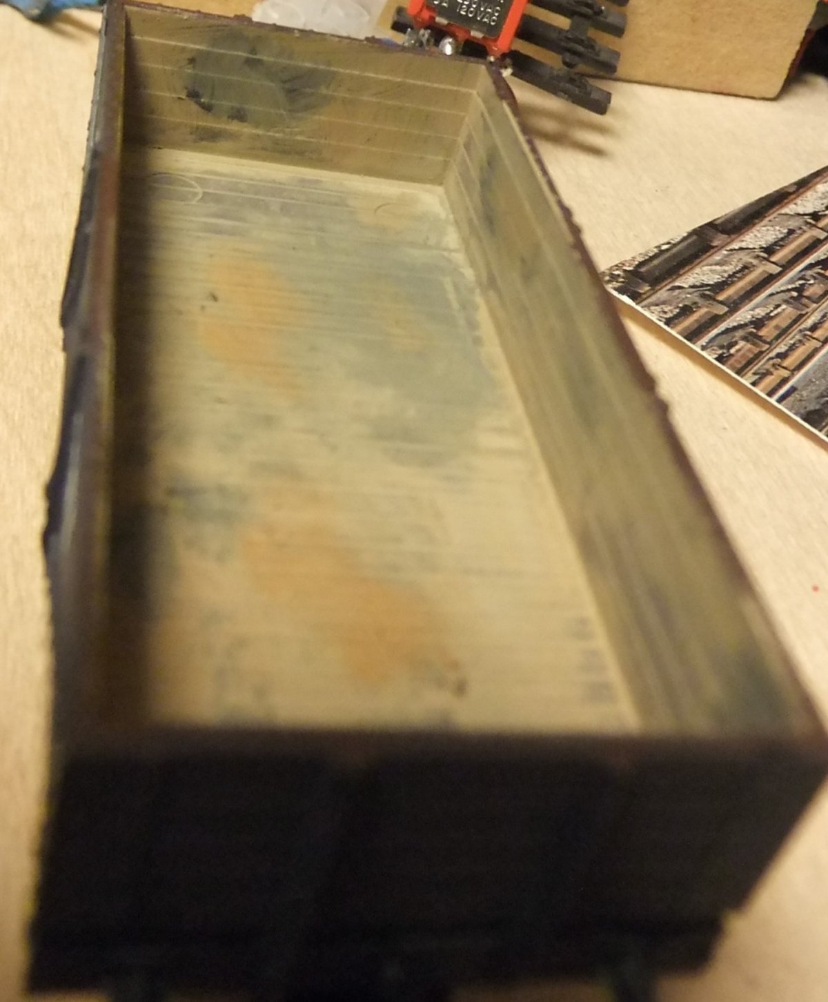

Na het zwart verven van het ijzerwerk van de LMS wagon heb ik de buitenkant alvast een beurt gegeven met Van Dykes brown gouache waterverf gegeven om het vuil tussen de planken en rondom de uitstekende delen te accentueren:
Dat mag op sommige plekken nog iets subtieler, maar na zo'n foto weet je wel precies waar.
Deze bewerking moet o.a. vervolgd worden met het maken van vuilplekken rondom de rivets het bewerken met grijstinten en het aanbrengen van regenstrepen en vuil- en roestplekken. Dat moet nog. Ik hoop dat ik nog een beetje weet hoe dat allemaal ook alweer moet want het is alweer een tijdje geleden.......  ::)

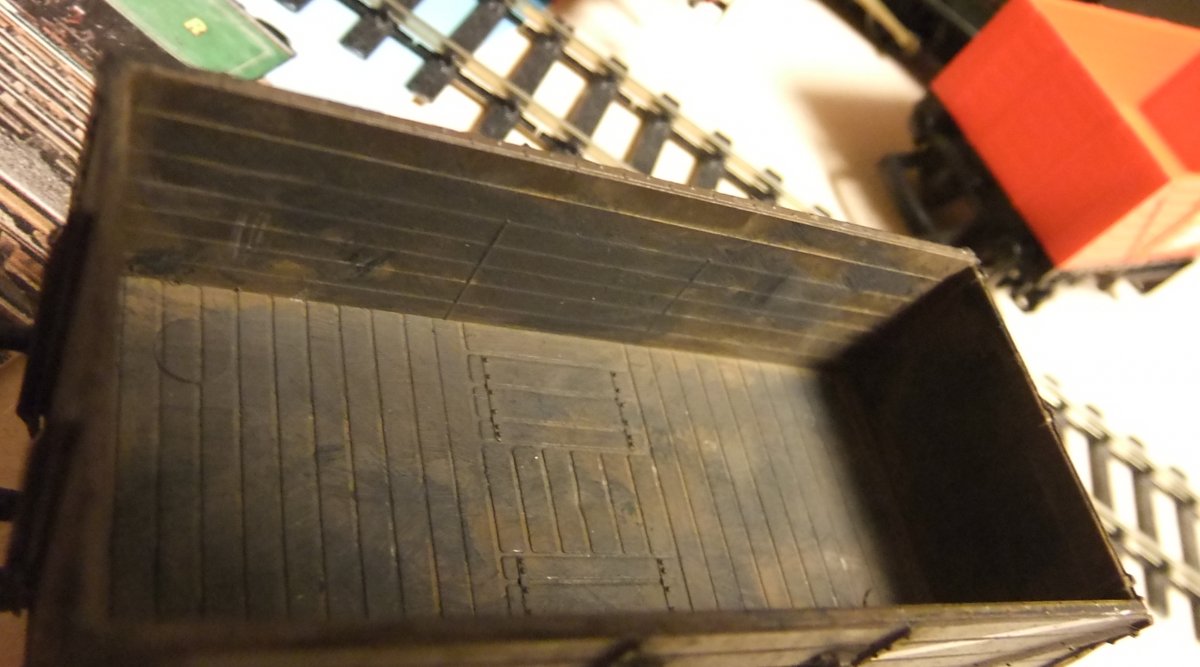

Vervolgens heb ik de binnenkant ook met waterverf bekliederd. Het leuke van deze gouache is dat die steeds weer in water oplost, waardoor je jezelf steeds makkelijk kan corrigeren. Je kan de verf sealen met Testors Dullcoat, maar die had ik niet bij me. Dit is nu de LMS-wagon:
De binnenkant van de LMS-wagon heb ik uit het hoofd gedaan - als jochie stond ik af en toe in een houten kolenwagon van de NS en heb goed opgelet - en voor de GWR wagon heb ik inspiratie opgedaan van een foto op internet. Ik verwacht eerlijk gezegd niet dat er twee binnenkanten van wagons hetzelfde uitzien, dus heb ik onbeperkte modellers licence.

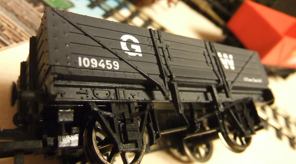

Dit is nu de GWR-wagon:
De binnenkanten moeten nog bewerkt worden met poeders en ik zag ook nog een vlek die teveel leek op een penseelvlek.
Na zo'n mooie foto valt dat allemaal extra op, maar met de gouacheverf kun je dat gewoon makkelijk corrigeren.
Klaar?
Nee hoor, de wagons zijn nog lang niet klaar hoor, want er zit aan de buitenkant nog maar één kleur op en het onderstel en de wielen zijn nog zoals "uit de showroom".
Toch zien ze er in een trein met schone wagons nu al veel begeerlijker uit dan die schone.
Gewoon omdat die teveel op speelgoed lijken, denk ik.  ;)
Wat ik hier aan jullie wil laten zien is wat je - eigenlijk alleen met een beetje waterverf - al aan verschil kan maken t.o.v. een nieuwe wagon uit de doos.

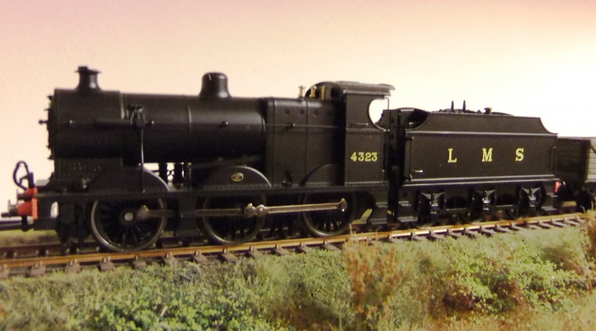

Toen ik vanmiddag thuiskwam lag er zowaar een pakje.
Daarin zat deze Hornby LMS 4F:
Die is nu voor £58,00 te koop i.p.v. voor 92,50. Dat lijkt me geen slechte deal.

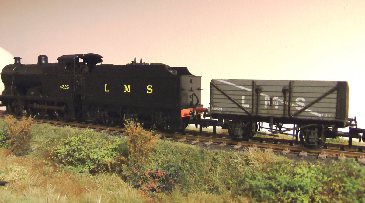

Hier zie je hem met het LMS-meivakantie-karretje:
