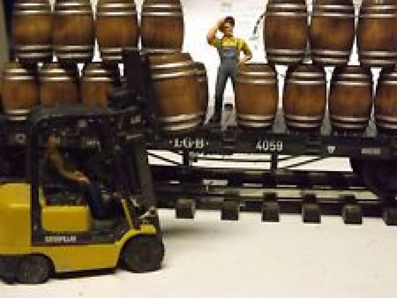

@Hendrik Jan,
Je zou dit over de BNLS-modulebaan kunnen laten rijden.
Met het door jou (en Leen) zo geliefde sterke vocht.

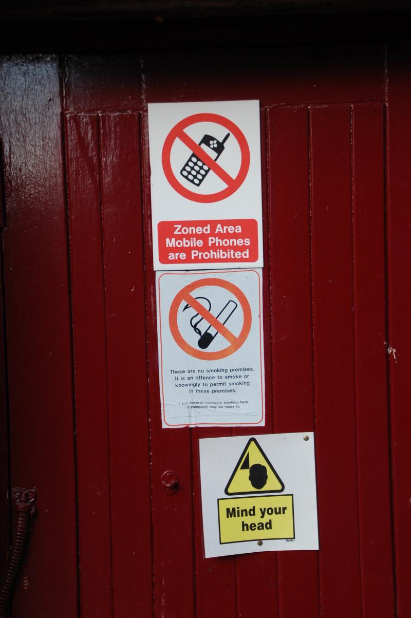

Doe maar niet.
Blair Atholl Distillery, Pitlochry, Perthshire.
Vooral die onderste waarschuwing is natuurlijk ter harte te nemen.

Voor een Europees project heb ik meerdere keren Franse bedrijven bezocht in de voedingssector.
Ingepakt van top-tot-teen als 'maanmannetje' de fabrieken in.
Ik begrijp dat je in zo'n Schotse distilleerderij vooral een helm op moet zetten.
Uh... voor na het proeven zeker?  :)
