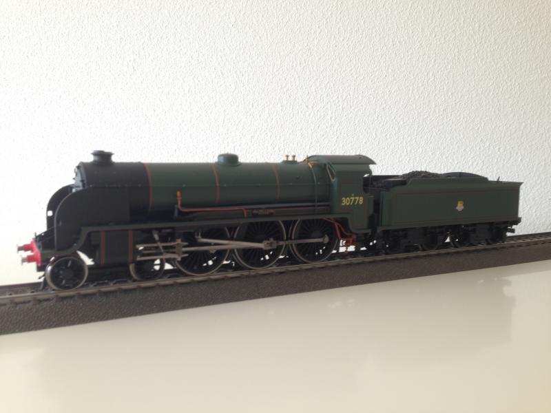

Gisteren is mijn Hornby N15 King Arthur Class 30778 'Sir Pelleas' gearriveerd. De loc verkeert in een uitmuntende staat.
Super detail.. Wel in hoofdletters! Zelfs mijn vrouw vindt het een juweeltje.
Hij kan in ieder geval de blits gaan maken op Wateringbury.
Er is hier al veel gesproken over de verschillen tussen H0 en OO. Wat mij nu opvalt als ik mijn  Fleischmann 4177 uit (ik geloof) 1976 naast deze Britse loc zet, dat de Duitser zelfs nog forser is - zowel in hoogte als in lengte.
Met de tenders erbij zijn ze allebei ongeveer even lang.
Met beiden ben ik overigens blij - en ga ze snel van een decoder voorzien.
