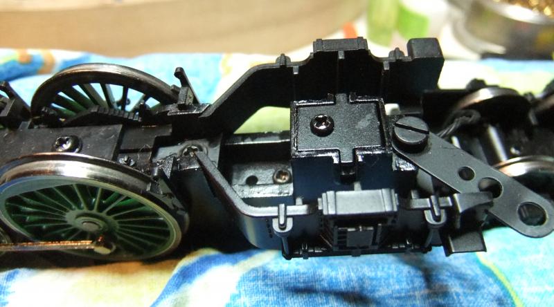

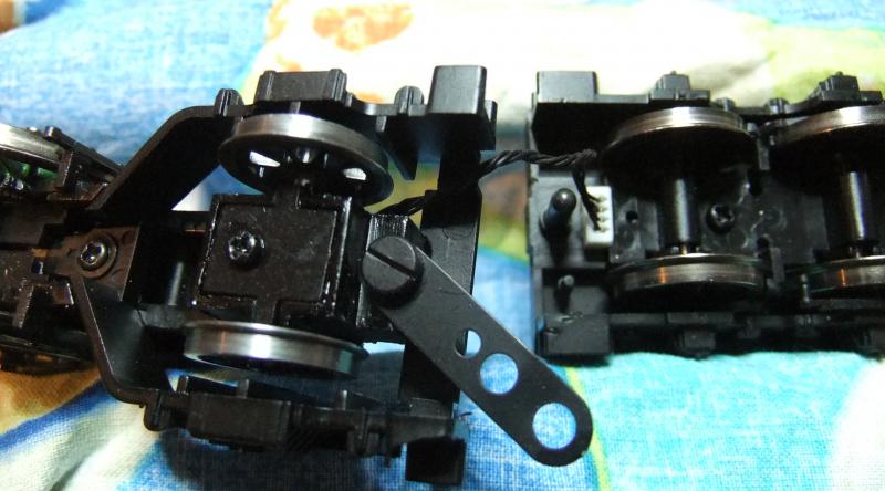

Ergens hierboven hebben we het over de Hornby A1/A3 gehad mijn zijn starre draaistel onder de cabine met de flensloze wielen.
Nou, dit is 'em zonder wielen:
Dit is trouwens de A3 die ik van Cottage Railways heb gekocht. Binnenin de starre bogie zitten aan weerskanten 3 plastic strippen die eventueel nog iets afgevijld kunnen worden om de as met de wielen wat meer ruimte te geven, maar voorlopig kies ik ervoor om de smallere wielen van Alan Gibson erin te proberen.

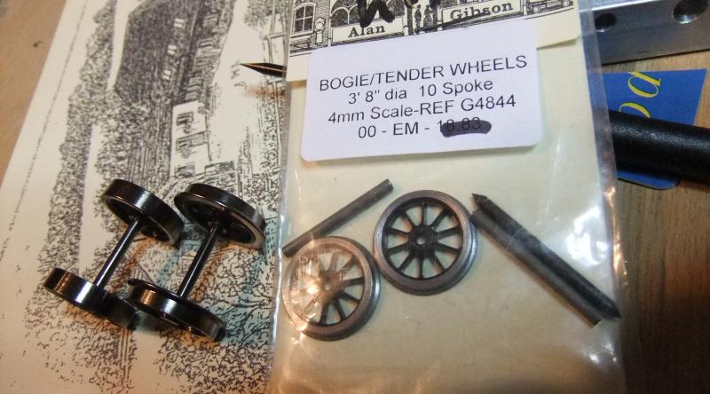

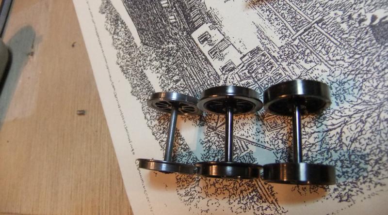

Volgens mijn boekje hoort er een wiel in van 3' 8" met 10 spaken;
Toevallig had ik nog een setje liggen. Zij zijn ca. 14,5mm groot en ca. 2,5mm smal.
De Hornby wielen die erin zaten zijn ietsje groter, iets van 14,8mm en ook dikker, nl. 3mm:
Op de foto is duidelijk te zien dat de Gibson wielen minder dik zijn dan de beide meegeleverde Hornby wielen. Dat geeft extra zijspeling en komt dus goed uit.
Voor proef heb ik even de Alan Gibson wielen in de lok gedaan:
 en daarna even proefgereden.
Bij het proefrijden bleek dat de nieuwe wielen niet constant met de rails in aanraking zijn, waardoor ze soms stilstaan. Je moet heel goed kijken om het te kunnen zien, maar goed, ik wil dat gewoon niet.
Alan Gibson heeft ook wielen van 3' 11", maar die heb ik niet op voorraad.
Daarvan dus gelijk maar een paar besteld bij Mainly Trains, samen met 4' 3" wielen voor de Duchess, want die heeft een soortgelijk "probleem".
