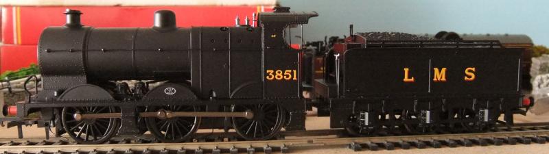

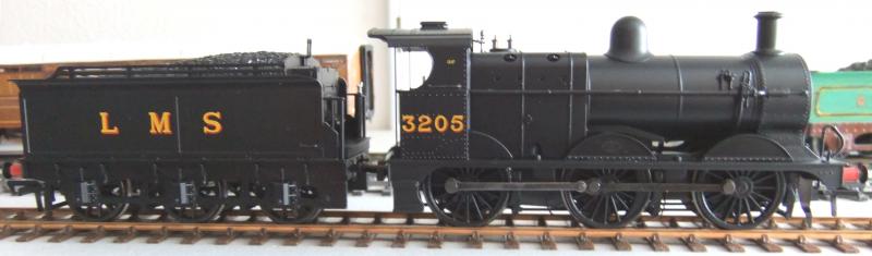

Na die van Robbert Jan plofte eergisteren ook mijn nieuwe Bachmann 4F op de deurmat.  :o
De 4F is een Midland Railway lok die na 1923 door de LMS als standaard lok werd geclassificeerd, hoewel het een ouderwets ontwerp was, ook toen al. Daarna zijn er nog honderden van gebouwd. Het is dus een van de weinige types waar er echt veel van gebouwd zijn, nl. 197 door de MR en 575 door de LMS.
Is dit het eerste model van een 4F in 00? Nou nee, Airfix heeft in 1978 een heel goed model van de 4F uitgebracht:
Het enige wat er op aangemerkt wordt is dat de splashers, de spatborden aan de grote kant zijn.
De pancake motor met aandrijving bevindt zich in de Fowler tender:
die zonder remmen uitgevoerd was. De aandrijving was met de stroomopname zo'n beetje de achilleshiel van Airfix loks, want verder waren ze hun tijd ver vooruit.
Dit model is er een van een door de LMS gebouwde lok met lefthand drive en een Fowler tender. De mechanical lubricators zitten aan de rechterkant en de reversing lever en de ejector aan de linker. Bij RH drive loks is dat precies andersom.
Inmiddels behoort het Airfix model alweer een aantal jaren tot de Hornby stal, en Hornby heeft het model vorig jaar geupgraded met een nieuw chassis met betere aandrijving en het model wordt sinsdien voor GBP 80,00 verkocht. Jammer genoeg voor Hornby kondigde Bachmann vlak na deze upgrade hun nieuwe 4F aan, die ook nog iets goedkoper is. Ik ben wel benieuwd hoeveel Hornby 4F's er daarna nog verkocht zijn.  :-\

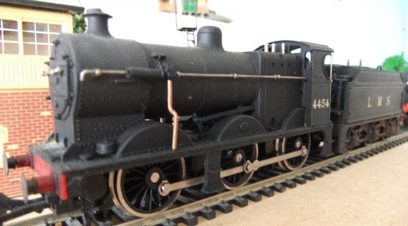

Maar goed, nu over het Bachmann model.

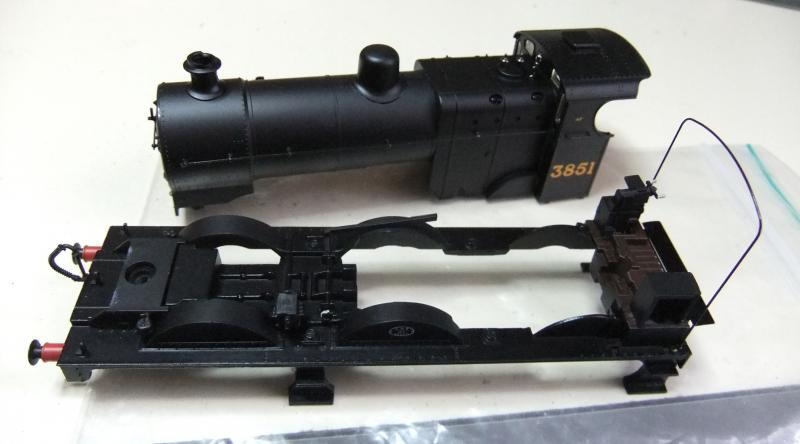

Bij het uitpakken bleek dat er een onderdeeltje nl. de rechter van de twee mechanical lubricators los door de verpakking heen lag te rollen. Voor de foto heb ik hem er maar even los op gezet:
Dat wordt dus zorgvuldig - want je kan er niet goed bij met de lijmspuit van op schaal zo'n 5 meter- plakken, want ik ben niet van plan om hem hiervoor naar Liverpool terug te sturen.
Bij de proefrit hoorde ik een ratelend geluid, alsof er iemand zachtjes harp aan het spelen was. Aangezien er geen Keltische toverfee met een harp o.i.d.  op de bok of elders in de herenkamer zat en er ook geen sound chip ingebouwd was, gelijk maar een onderzoek ingesteld. Het bleek een van de stroomopnemers te zijn, die tussen de spaken harp zat te spelen. Na het bijbuigen met een klein schroevendraaiertje was het geratel over en liep de lok mooi.
Hieruit blijkt dat ook bij Bachmann de QC (kwaliteitscontrole) nog steeds niet optimaal is, maar ik kan er mee leven. Waar koop je in deze barre tijden nog zo'n mooi gedetailleerde lok voor ca. E90,00?
Bij deze lok zit de motor uiteraard in de lok. Bachmann gebruikt ook geen rubberen trekbandjes om zijn aandrijfwielen en de stroomopname vindt dus over alle wielen incl. de tenderwielen plaats. Volgens Bachmann is hij geschikt om door bogen van R2 (450mm) te gaan.
Het gat tussen lok en tender kan naar wens traploos op grootte gemaakt worden en de cabinedeurtjes zitten, evenals gereedschap voor de stoker en een screw link koppeling voor de voorkant, bijgevoegd in het accessoirezakje. Er zit een 21-polige socket in de tender voor bijv. een Bachmann 36-554 decoder.

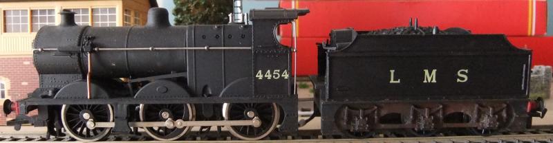

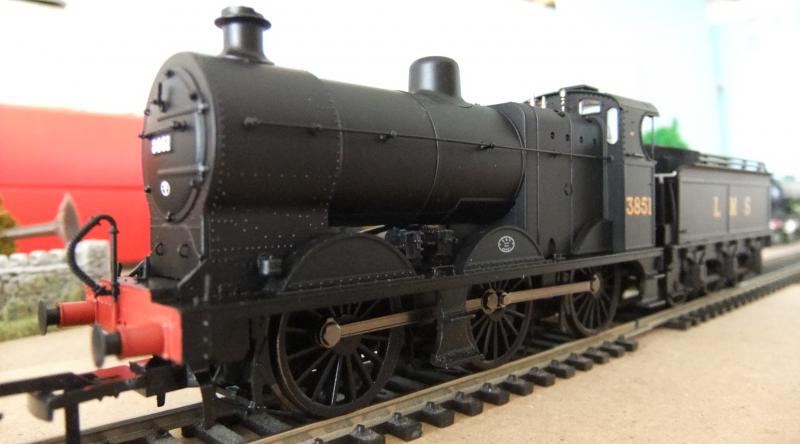

Dit LMS model heeft een Deeley tender en is RH drive.
Daarmee is het een ex-Midland Railway lok. Je zou hem dus in de mooie rode MR uitvoering kunnen spuiten, maar dan moet je er om te beginnen eerst nòg een kopen.  ;D
De andere BR 4F-uitvoeringen van dit model hebben wellicht een ander type tender.

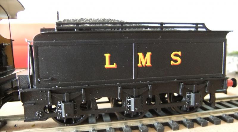

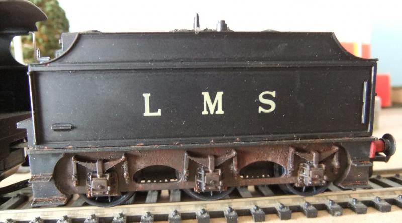

De tender is mooi gedetailleerd:
evenals de lok:
De cabine kun je bewonderen op de foto's van Robbert Jan hierboven. Hornby is met het detailleren ervan begonnen, maar inmiddels is Bachmann langszij gekomen, en is ze misschien wel voorbijgestreefd. Het maakt dat je haast geen kit meer durft te bouwen, want de cabine krijg je nooit zo mooi.  :-[

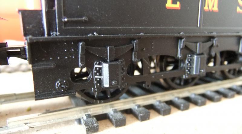

Het enige wat er eigenlijk over dit model te zeuren valt,  is dat de remmen bij de tender meegegoten zitten met het chassis, een soort Hornby Smart-Design dus  ;D:
En de splashers, zijn die nu wel op schaal? Nou nee, die zijn nog steeds te groot, evenals dit bij de 3F van vorig jaar het geval was:
Blijkbaar passen afmetingen van aandrijfwielen + flenzen + dikte van het plastic + toleranties van 00 wielen niet binnen de juiste maat van de splashers.

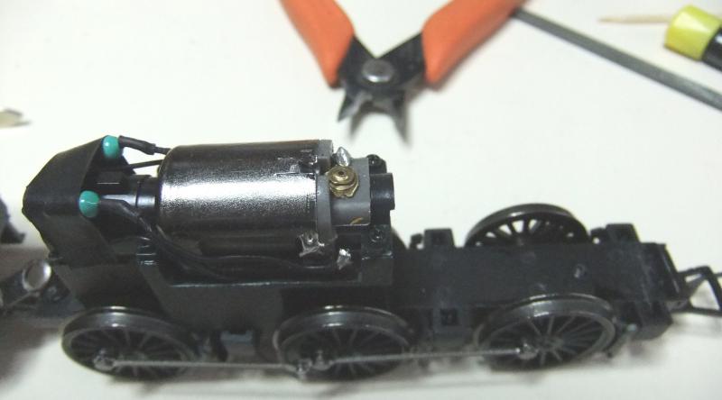

Wat er ook alweer met de 4F lok moest gebeuren?

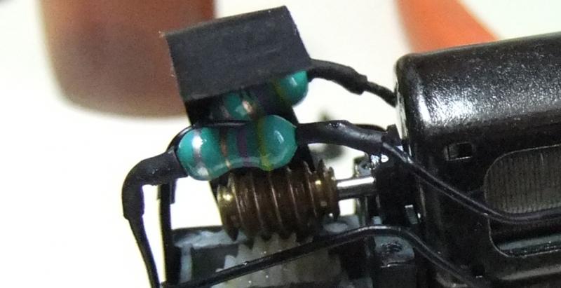

1) Ontstoringscondensatoren verwijderen.

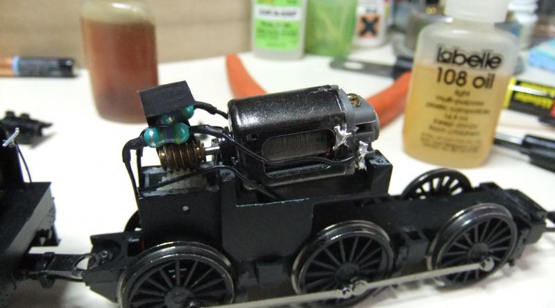

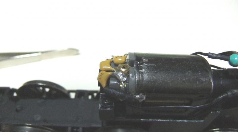

Hier zitten de schuldigen op de motor:
Het lijkt wel een kerstboom. Soms zitten ze ook onder de motor, maar deze keer niet.
Met de kleine Xuron tang waren ze vlot weggeknipt en weggevlogen:
Deze condensatoren kunnen ervoor zorgen dat het DCC signaal verstoord wordt, waardoor de lok niet goed rijdt.
Tot mijn verbazing zaten er ook nog 2 reusachtige weerstanden in:
Die heb ik maar laten zitten, omdat ik denk dat die de vorm van het signaal niet beïnvloeden..

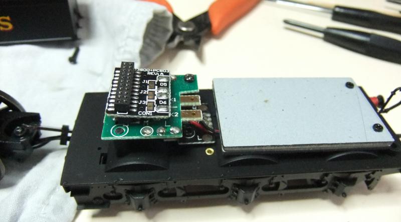

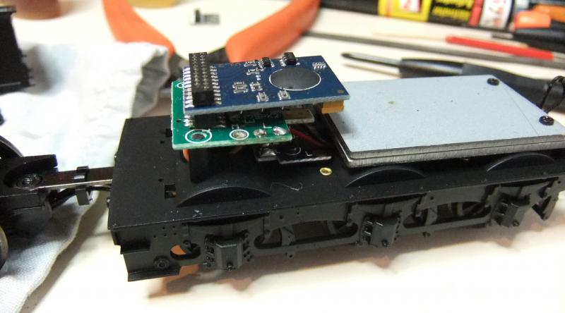

2) Decoder inbouwen.
Dat is een fluitje van een cent. Het moeilijkste is om de tender open te maken. Hij zit met 3 schroeven vast zoals aangegeven op de instructiemanual, maar er zitten ook nog 2 plastic tabs aan de body, waarmee hij  aan de voorkant in het chassis vast zit. Een gat ervan kun je op de foto zien zitten vóór het voorste wielbak. Als je dus een beetje te hard aan de body trekt, dan breken de tabs.  :'(  Gewoon de body voorzichtig naar achteren schuiven, en dan de voorkant omhoog doen. Dat weet ik ook nu pas hoor. Maar gelukkig is hij nog heel.
Eenmaal open zie je dit:
Dan vervang je de blanking plate door de decoder:

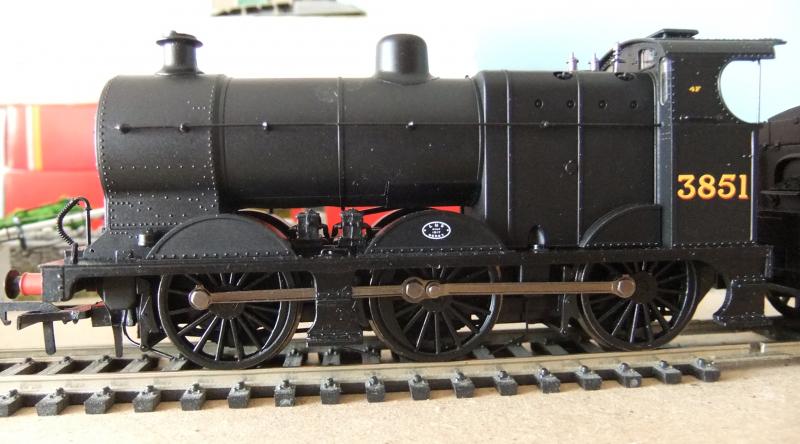

Dan proefrijden op het programmeerspoor. Dat ging gelijk goed, dus kon ik het nummer 3851 van de lok inprogrammeren.

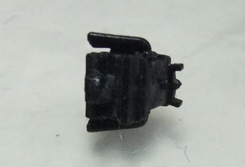

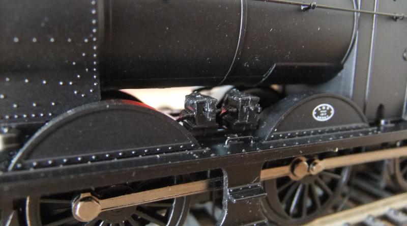

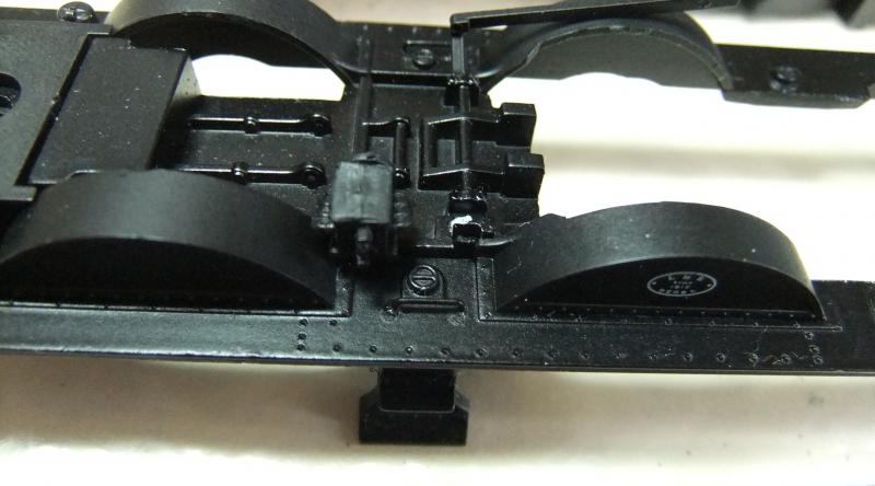

3) Losse lubricator vastplakken.

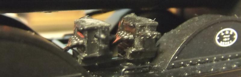

Hier zie je de losse lubricator:
Hij is ongeveer 5mm groot, en pikzwart zodat je er niets op kan zien. Om hem met controle te kunnen monteren heb ik eerst de voetplaat losgemaakt.
Die zit met 2 schroeven aan de loco body vast.
Nu alleen niet meer  ;D:
Op de voetplaat kun je nu makkelijk de lubricator vastplakken. Je ziet zelfs nog het witte plekje waar hij gezeten heeft:
Met een cocktailstick met wat Zap-a Gap zat hij snel op zijn plek, nadat ik de malsporen weggevijld had:
Hij lijkt nu een beetje geweatherd, nou dat komt goed van pas.

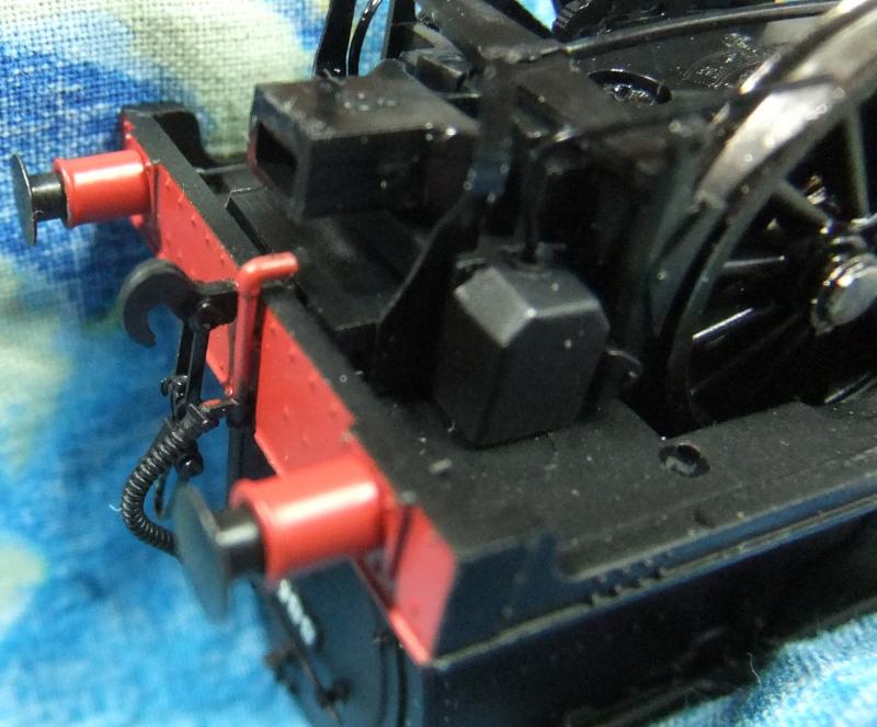

4) De voorkoppeling monteren.
Het gaatje waarin de voorkoppeling past is natuurlijk iets te klein, dus het piefje aan de koppeling maar even ietsje smaller gevijld. Daarna past hij er vlot in en kon ik aan de achterkant een drupje Zap-a-Gap kwijt. Hij ligt hier te drogen:

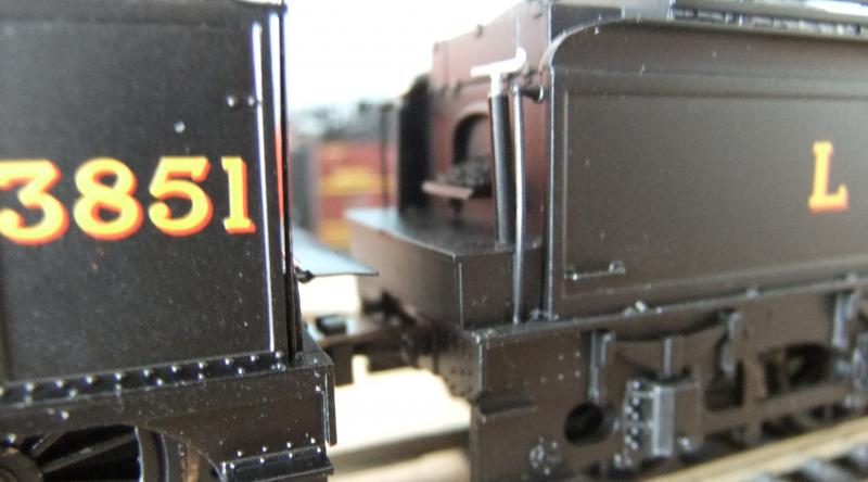

Als je goed oplet zie je de stroomcontacten aan de onderkant van de tender zitten:
Hij neemt van de buitenste 4 wielen stroom op, dus niet van de binnenste 2.
Ik vind het werken aan een stoomlok met vastgemonteerde tender niet erg plezierig.  :( De vorige keer had ik lok en tender van elkaar losgemaakt, dat is veel handiger. Ik was blijkbaar even vergeten dat de lok gewoon met een plugje met de tender verbonden is en dat de kabels gewoon losgemaakt kunnen worden.  :-[
De accessoires zoals de cabinedeuren en de tenderventilatoren, die in het zakje zitten, heb ik niet gemonteerd, omdat volgens mij de lok dan niet meer in de verpakking past. Dat is het grote nadeel van deze doorzichtige plastic verpakkingen, als ze geen rekening met de accessoires houden. Ik vond die tempex dozen nog niet zo gek.
De achterkoppeling voor de tender zit er ook nog bij, maar die ga ik niet monteren, want hij zit dan in de weg voor de gewone koppeling. Bovendien is hij nauwelijks zichtbaar.
De condensatoren kunnen het DCC signaal niet verstoren. Ze zitten nl. op de uitgang van de decoder, en het DCC signaal komt op de ingang. De condensatoren kunnen er wel voor zorgen dat de cruisecontrol slecht werkt.
Dat zijn geen weerstanden, maar spoelen.
Klaas, waarvoor zitten die spoelen daar? Is dat ook voor de ontstoring?
Die kan ik zeker ook maar beter weghalen?
