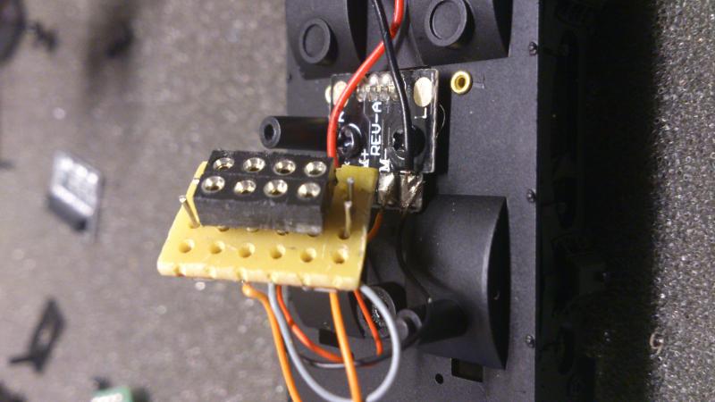

« Reactie #3613 Gepost op: 21 August 2013, 20:35:58 »
Hoi Ed,
Ik heb inderdaad in de laatste paar stoomlocjes zelf een printje gezet zodat ik gemakkelijk
de verlichting kan aansluiten, de bachmann 8 polige printjes zijn daar niet op voorbereid.
Kom er ook achter dat de 4F beschikt over een 21 MTC aansluiting....
Mwa, 't printje gaat er in elk geval uit om er zelf een nieuwe 8 polige in te bouwen  ;D
Overigens, ik gooi niks weg, heb een bakje met alle verwijderde printplaatjes.
En nu ik zit te tikken en aan het opereren ben, de nep kolen op de tender zijn van metaal,
een gietstuk wat niet vast zit, viel er spontaan uit.
Er komen in mijn geval toch echte kolen op, scheelt weer breekwerk  :)
Update;
't printje is klaar voor inbouw, de verlichting kan er later zo aan gesoldeerd worden.
Het binnenwerk van de tender, hier is ook ruimte voor een speaker, hiervoor wordt zelfs
nog een extra plastic onderdeel meegeleverd.
Tussen loc en tender zit een 4 polige stekkerverbinding.
Hier nieuwe printje vanaf de onderzijde, het is een standaard stukje strokenprint, geheel
gescheiden over het midden zodat er geen kortsluiting ontstaat.
Zoals al wel te zien is zijn de stroomtoevoer en de motoraansluiting naar de middelste 4
contactpunten gezet, zodoende komen de functie-uitgangen aan de buitenzijde te liggen
waardoor het makkelijk is daar weerstandjes te situeren, deze zijn aangebracht, 4,7K per stuk.
De bovenkant met een 8 polige aansluiting gemaakt uit een IC-voetje.
Naast het voetje zijn pennetjes te zien waarop later de draadjes van de verlichting worden
gesoldeerd.
Simpel maar doeltreffend.
Gr.
Robbert Jan.
Gr.
Robbert Jan.
« Laatst bewerkt op: 21 August 2013, 22:00:13 door RobbertJan »
