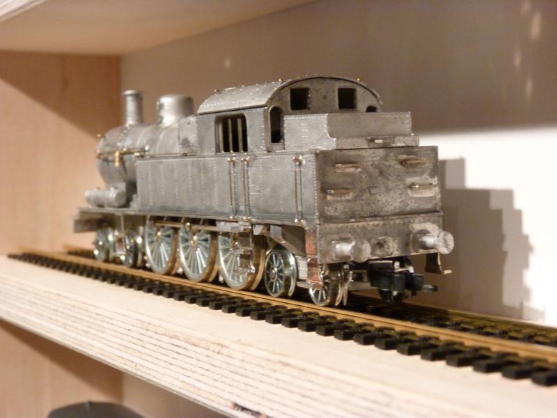

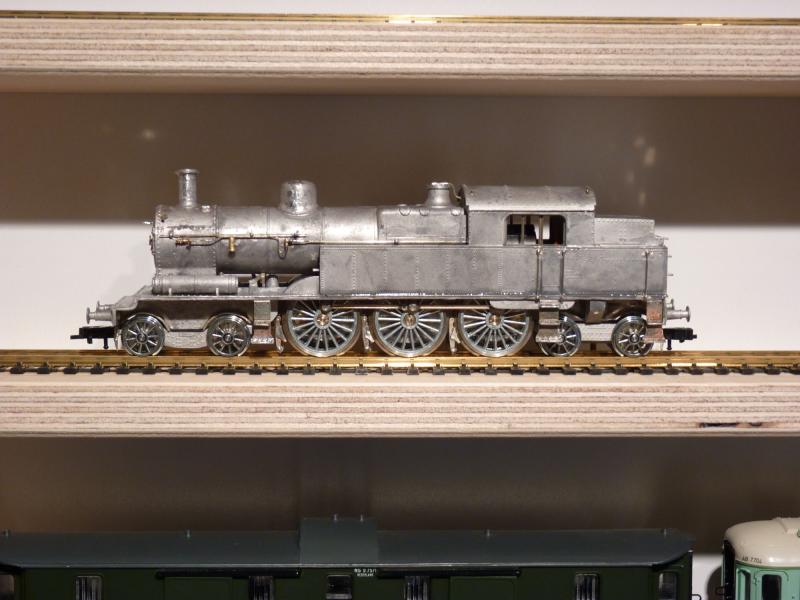

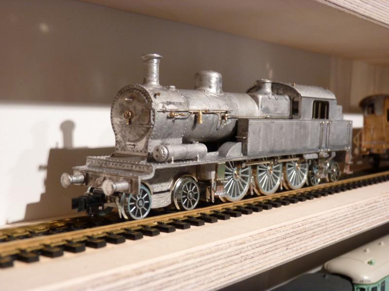

Weekend!
Kan ik weer een stapje verder met de loc
Vanavond de leidingen, appendage's en handgrepen er op gezet, althans aan deze kant
De afgelopen week tussen de bedrijven door de schoorsteen, stoomdom en veiligheid er opgezet.
Aan de achterzijde de trede's bevestigd.
Morgen weer verder, met de andere kant van de loc, waar net als aan deze zijde alle leidingen
worden gesoldeerd omdat het toch een machine is die op de beurs mee moet kunnen draaien en
dus niet direct optisch defect moet gaan door losse onderdelen.
Gr.
Robbert Jan.
Cranmore Road. Brits 1:43,5

Heel goed, heel goed, vooral dat laatste. Daar ga je echt plezier van hebben. Ik zeg niet dat het niet beiden kan, maar op zich, zoveel mogelijk vastsolderen voorkomt je een hoop ellende later. Dan maar een bordje bij je baan, verboden close ups te maken.

Sodejuu RobbertJan,
Dat gaat hard plotseling
'k moet nog opschieten met spuiten zie ik wel
Ziet er overigens berestrak uit hoor
'k zou alleen andere buffers gebruikt hebben. Als je belangstelling hebt, heb ik nog wel een setje Philo-messing ( niet verend ) voor je liggen
Grtzz,
Karst

Berichten: 4242
Rhenopa / Bruggen-IG:
Re: BNLS-Werkspoor - De bouw van: DJH NS 6000
Reactie #27 Gepost op:
05 April 2011, 09:27:36 »
Inderdaad, je gaat hard RobbertJan! Nog overwogen de dom en veiligheid van messing te laten zijn (Philotrain; bestellen = binnen enkele dagen thuisgestuurd krijgen met rekening)? Die kun je poetsen tot je je erin spiegelt.
groet Gert
Reactie #29 Gepost op:
05 April 2011, 12:23:03 »
@ Stig,
Het ligt er natuurlijk aan hoe netjes je het allemaal soldeerd, en daarna in de verf zet maar
over het algemeen zal het denk ik niet storen zolang de verlaag maar overal even dekkend is.
En anders jammer dan!
@ Karst,
Ik heb inderdaad gedacht aan andere buffers maar uiteindelijk deze er wel opgezet, 't kan er
zo weer af natuurlijk met een beetje warmte van de bout.
Ik hou me aanbevolen voor een mooier setje, dat doet het altijd goed.
Ik vond namelijk tussen de eerdere bestellingen van Philotrain nog een hele mooie kogelklep
met afsluiter en leiding welke heel mooi de kogelklep van DJH kon vervangen, 't zit er al op
en dat lijkt stukken beter.
Evenals het "snuiverventiel" bovenop de rookkast (ga er van uit dat dit zijn functie is) welke
ook aan dit gietboompje zat. (870/50004)
Heb nog een complete gietboom, gelijk oversteken?
(Wat zijn overigens de correcte bestelnummers van de lucht/voedingspomp?)
@ Gert,
Ik heb het plan wel om er een
OHMB
machine van te maken, dan zou een messing veiligheid en dom het
geheel wel sieren, poetsen van deze onderdelen daar heb ik al jarenlange ervaring mee, dan wel in 7¼ inch.
Goed, dan past te wel niet geheel meer op mijn eigen plan, maar dan knijp ik wel een oogje toe.
Gr.
Robbert Jan.
