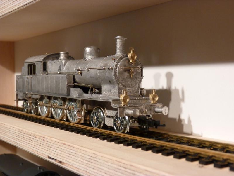

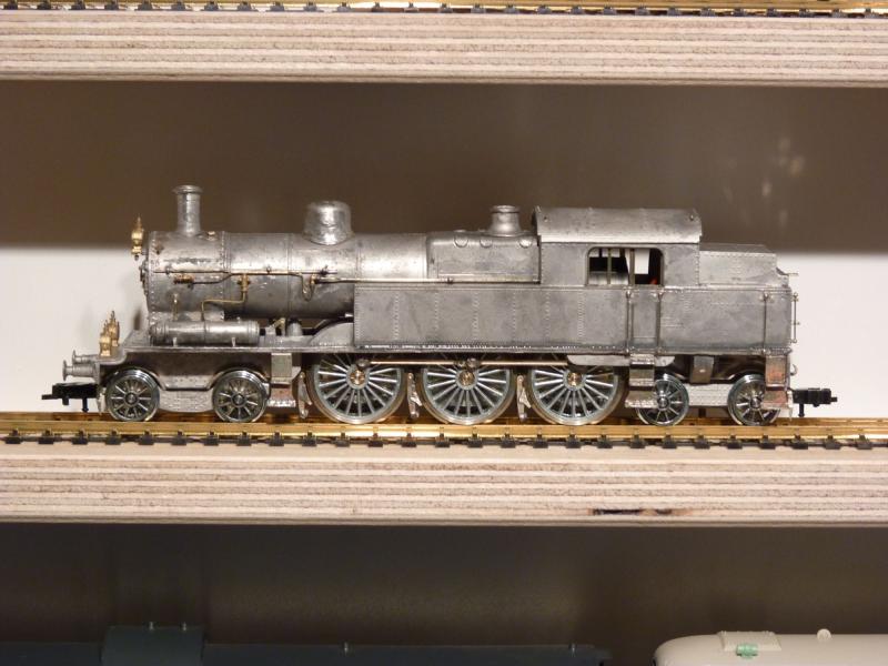

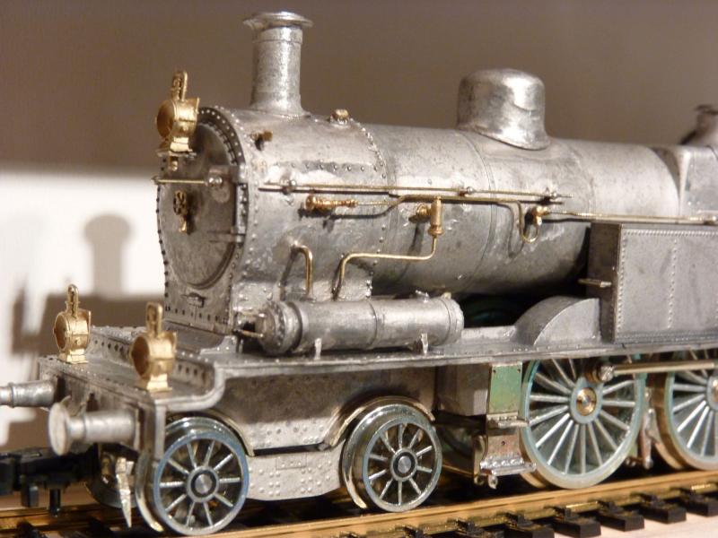

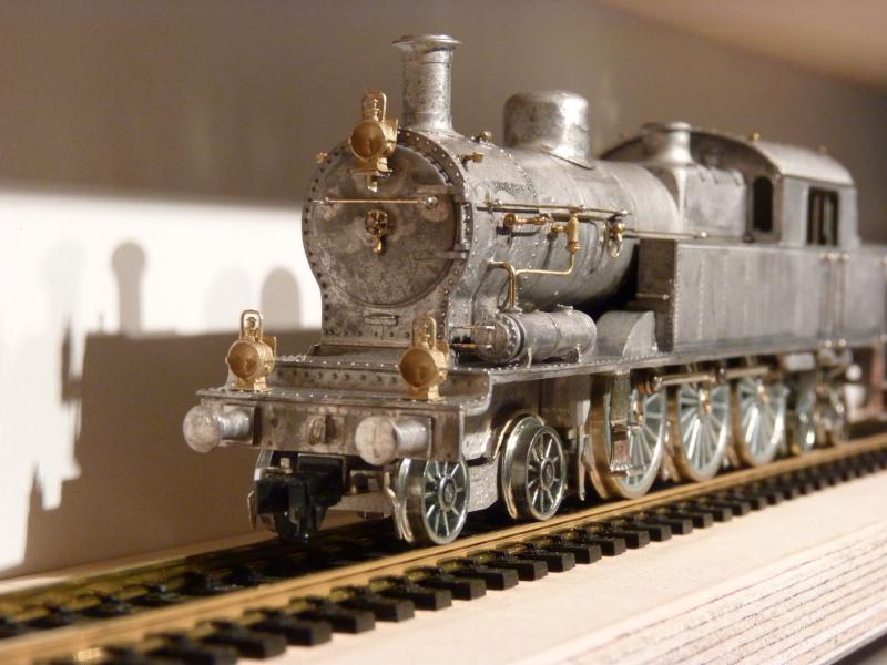

« Reactie #34 Gepost op: 05 April 2011, 20:49:59 »
En dan tot slot een paar plaatjes van vandaag:
Behoorlijk aan het loodgieteren geweest en diverse handgrepen geplaatst.
Daarnaast de dom en veiligheidsbekleding weer losgesoldeerd in verwachting van
nieuwe messing onderdelen.
En dan begint het met de toevoeging van een paar loclantaarns al heel wat te lijken.
De lantaarns komen uit de "sik superset" en zijn dus even geleend maar er zijn nieuwe onderweg.
Iets "closer up"

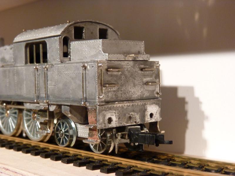

't kontje, de buffers er al weer afgehaald in afwachting van een zending messing exemplaren.
En de andere kant van de loc, waar nog het één en ander moet worden geplaatst zoals de
voedingspomp en de luchtpomp.
De Krikken heb ik al wel, die heb ik ooit al eens besteld en komen nu mooi van pas.

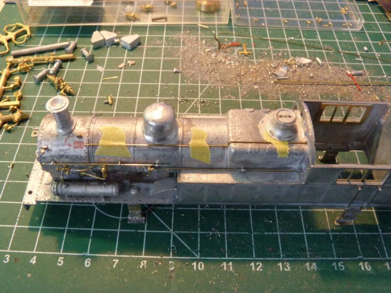

« Reactie #35 Gepost op: 06 April 2011, 11:12:33 »
Was ik vanochtend nog eens wat aan het zoeken, zie ik een mooie leiding op het
origineel zitten welke bij de kit niet wordt genoemd danwel aanwezig is.
Foto uit Karst zijn draadje.
Dat kan natuurlijk niet dus die heb ik maar eens voorbereid op installatie.
Het solderen moet nog wel even wachten i.v.m. het passen van de nieuwe messing dom en
veiligheidsbekleding, nu verwacht ik dat deze dezelfde maat hebben maar beter zeker
dan later weer alles los te moeten maken.
Het messing onderdeeltje op de rookkast moet dan ook verplaatst worden, maar dat is in
vergelijking met de originele foto ook wel conform de werkelijkheid.
Dan soldeer ik het bovenste gaatje gewoon dicht en maken we een nieuwe een paar mm lager.
