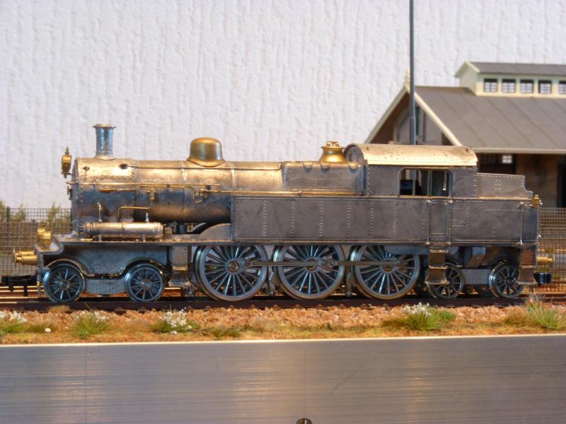

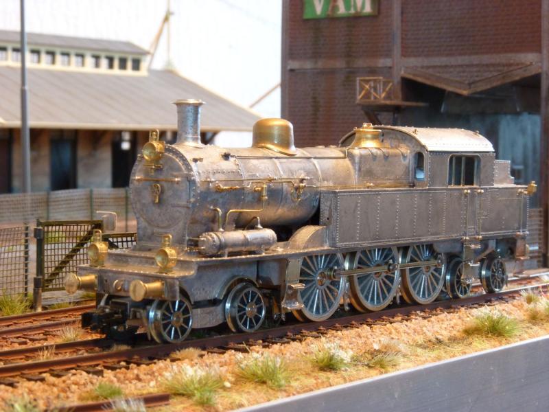

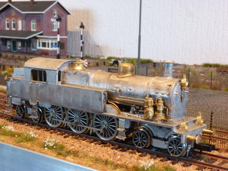

07 April 2011, 13:23:38 »
Vandaag eerst maar eens tussen de post gekeken en daar kwamen een
aantal onderdelen voor de loc binnen van Philotrain en van Karst
o.a.
- Messing dom,
eventjes een vijltje om een braampje te verwijderen er onderdoor gehaald en het past perfect!.
- Messing veiligheidsbekleding,
een beetje nabewerken is vereist met fijn schuurpapier, waterproof denk ik maar zo om de randjes
netjes glad te krijgen.
- Gebogen stoomfluit, veel fijner dan de DJH uitvoering.
- Loclantaarns, 9 stuks voor diverse doeleinden.
- Luchtpomp. (voedingspomp was al aanwezig)
En van Karst messing buffers
De dom heb ik dus al even gepast, daarbij zit deze de nieuwe leiding niet in de weg dus die
verbouwing gaat ook plaatsvinden.
Gr.
Robbert Jan.
Cranmore Road. Brits 1:43,5

Ik verzin er wel wat op, maar het vastzetten met lijm is misschien toch ook wel de kortste
klap, een beetje houlijm doet meestal wonderen, zo zitten de locplaten op m'n 2201 ook al
jaren vast.
Goed, vandaag dus verder mijn tijd besteed aan het solderen van de diverse leidingen en het
aanbrengen van de voedings - en luchtpomp.
Een leuk loodgietersklusje, maar wel geslaagd.
En uiteraard de messing buffers van Karst er op gezet, die kwamen mooi gelijk met de philotrain
onderdelen binnen.
Ja, de opstaptrede is krom, en ondertussen ook al weer recht, daar moet ik nog iets mee doen want
ze buigen te makkelijk. Misschien maar even een stukje staf er achter solderen voor de stevigheid.
Pompjes, leidingen etc etc.
Dat lijkt al weer heel anders, morgen de SS krikken er op zetten.
Gr.
Robbert Jan.
