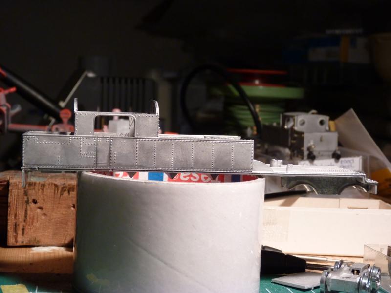

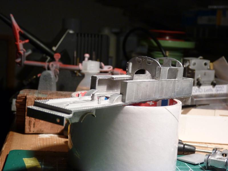

Vanavond maar eens een ander projectje opgepakt zo tussen alle andere projecten door.
Witmetaal solderen dat wou ik toch al eens gaan doen dus een beetje oefening
kan dan geen kwaad, hoewel, oefening
Een beetje bakken en braden maar dan zit het tenminste ook vast
Het ging zo lekker, dus schoot het ook hard op.
De verstevingsribben (voor het gieten etc) in het frame zitten er nog in om
zo het doorbuigen van het frame te voorkomen, deze gaan er morgen uit.
Gr.
Robbert Jan.

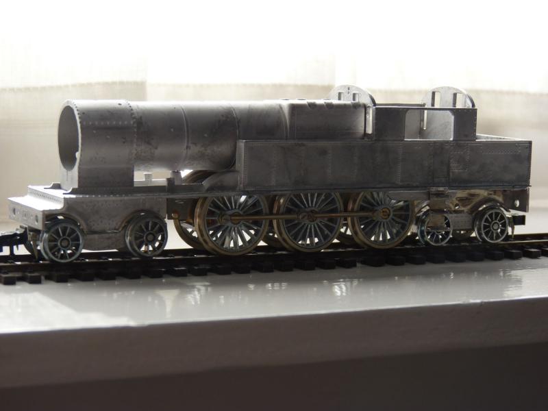

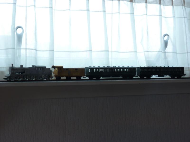

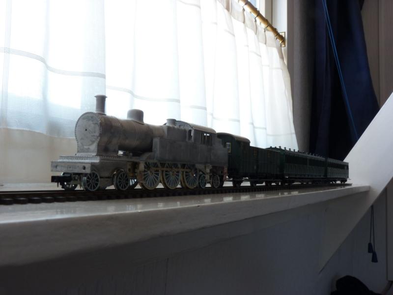

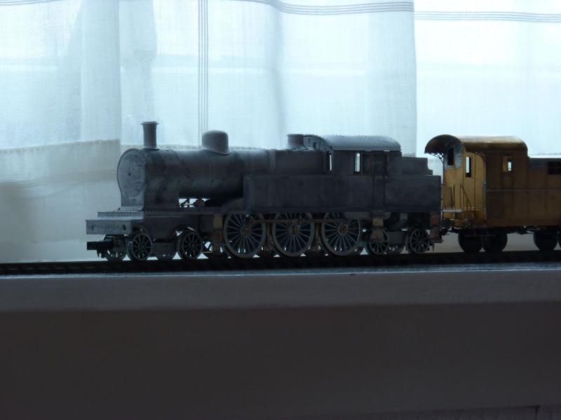

Gister en vandaag eens verder gegaan met het solderen, ik kan er nog steeds
niet bij, hoe lekker of dat wel niet gaat
De stand van zaken gister:
En tot nu toe:
De hevels voor de schaarbeweging gesoldeerd en aangebracht en alvorens de
ketel op het frame gesoldeerd.
Dat begint er op te lijken, er zitten nog een heel aantal onderdelen los o.a. de
schoorsteen, dom, veiligheid, dak, en vulopening van de kolenbunker.
En het frame moet nog even onder handen genomen worden want de spatborden zijn dus te lang
aan de achterzijde van loc en dat valt nu wel heel erg op
De toekomst, maar dan wel met 3 rijtuigen en de pas gesoldeerde bagagewagen van Philotrain.
Gr.
Robbert Jan.

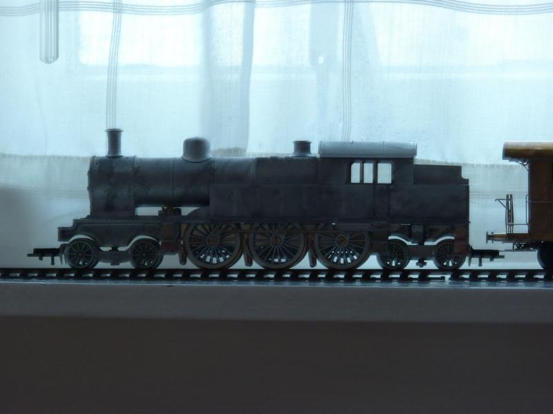

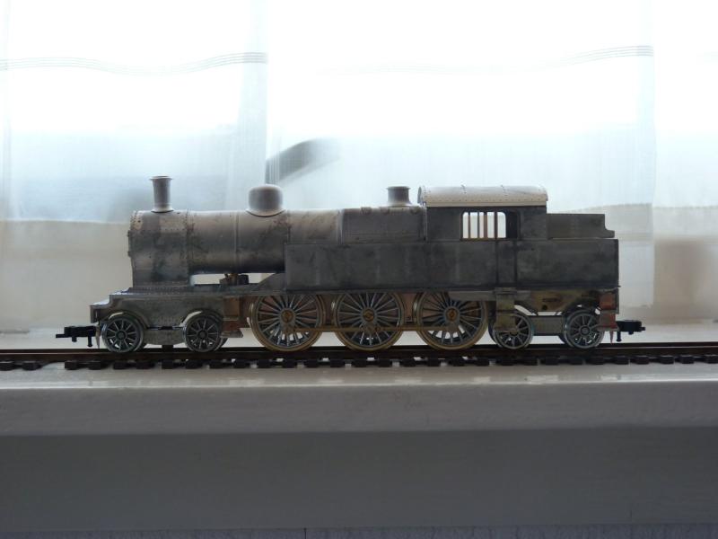

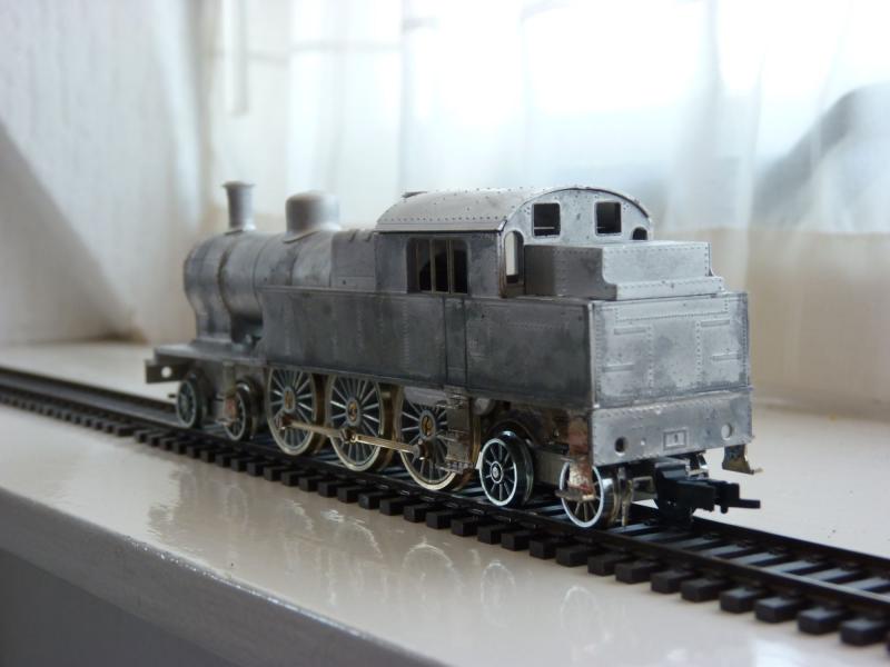

29 March 2011, 20:06:45 »
Plaatjes
Dat kan er wel mee door dacht ik zo.
Gr.
Robbert Jan.
Cranmore Road. Brits 1:43,5

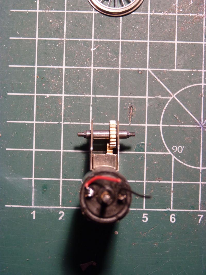

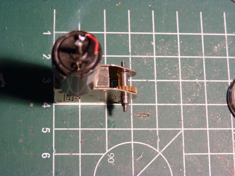

Nou ik heb de tandwielkast opnieuw opgebouwd en daar zit toch iets niet goed,
zie onderstaande foto's:
Eerst even van opzij, dat lijkt goed, de motorophanging zit er ook haaks op en dat is dus
niet het probleem. Maar als je goed kijkt zie je al dat de uitgaande as iets scheef staat ten
opzichte van de rest.
En dat klopt dus ook wel want de uitgaande as zit er gewoonweg scheef in waardoor
de aandrijving onregelmatig loopt en schommelt.
Nu zit ik te spelen met de gedachte om het lager aan de "hoge" kant van de aangedreven as weer los
te halen en het lager los te solderen om achtereenvolgens het gat iets verder naar beneden op te
ruimen en het lager dus een fractie lager weer terug te solderen.
Dit kan geen kwaad inzake het tussentandwiel, die heeft alsnog genoeg raakvlak.
Iemand nog andere suggesties?

Zo te zien heb je voldoende ruimte om een lagerbus te plaatsen.
Die kun je vervolgens vast solderen of met loctide lijmen.
Een lagerbusje is zo gedraaid, zeker van die afmeting.
Steef
