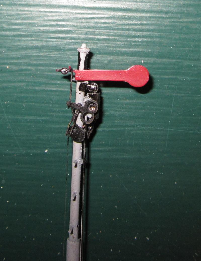

uh, het wit op de paal is veel donkerder, dus het is heus wel een gat...
meer over mijn hobby
meer over mijn leven
meer over mijn werk
één druk op de knop. huhuhu.
Pauze
Berichten: 11816
Re:Nieuweveenschekanaal
Reactie #91 Gepost op:
02 October 2012, 20:04:31 »
Jamaar de lucht is dan weer donkerderder dan het wit op de seinarm... Toch?

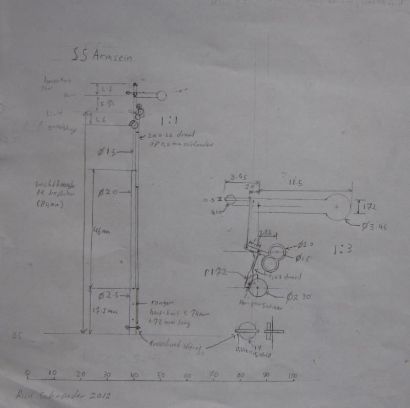

Belofte maakt schuld, en hier is eindelijk de tekening.
Excuses voor het lange wachten, ik was het ondertusssen alweer half vergeten
klik voor een vergroting, en als dat nog niet genoeg is dan kan ik het orgineel toesturen.

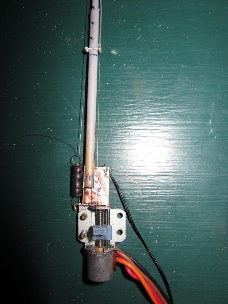

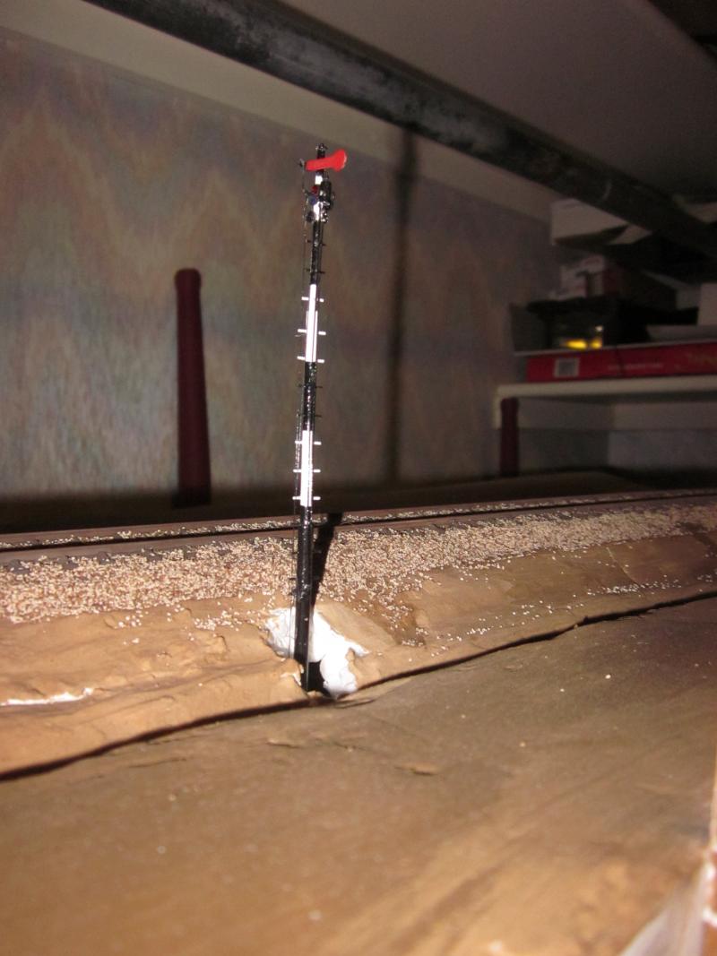

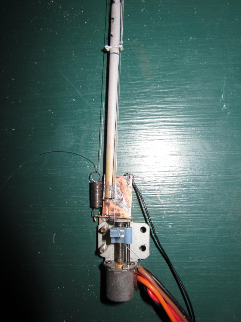

Ondertussen heeft het sein ook wat voortgang geboekt. Ik ben de laatste tijd grotendeels bezig geweest met de aandrijving. Dit bestaat uit een stepper motortje dat ik ooit eens uit een camera had gesloopt. Via wat dun vissnoer drijft het motortje de groefschijf aan, min of meer conform aan de werkelijkheid. Een licht veertje houdt de andere kant van de lijn strak zodat het sein ook weer terug naar stop kan vallen.
Het geheel wordt aangedreven door een Ardunio board waarvoor ik een simpel programma heb geschreven. Door het programma aan te passen kan ik de slag en snelheid van het sein bepalen.
Hoe het er in werkelijkheid uitziet:
Tenslot ben ik ook begonnen met het spuiten van het sein. De arm zelf is signaalrood van MK, bedoeld voor bufferbalken, maar het komt hier ook overtuigend over. De rest wordt gespoten in de gebruikelijke Humbrol kleuren.
Laatst bewerkt op: 04 February 2015, 21:13:23 door guest7823

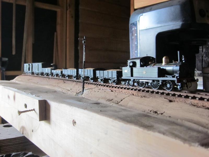

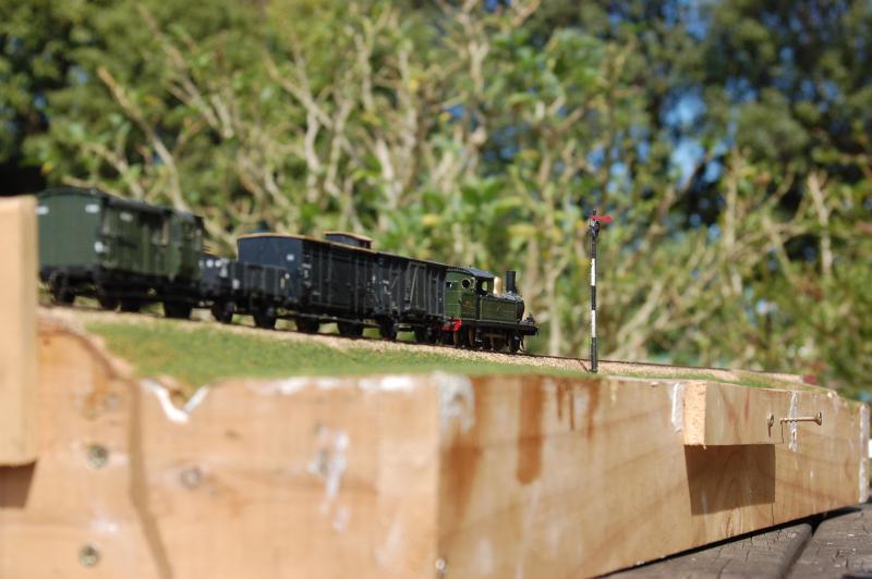

Ten eerste is het sein nu geheel van kleur voorzien, en is alleen nog een laagje zijdemat nodig en wat gebruikssporen. De paal is meteen maar geinstalleerd in het landschap.
Vervolgens ben ik ook eens aan het gipsen geweest om het piepschuim een wat mooiere vorm te geven, waarna het op kleur is gebracht. Toen waren de rails aan de beurt om een laagje roest en vuil te krijgen.
Daarna kwam al snel de ballasttrein:
De ploeg ging snel te werk met het lossen van het ballast, gevolgd door het uitspreiden volgens een simpel maar effectieve techniek(het gebeurde in het echt ook zo).
Ballast scheppen is dorstig werk....
Na het lichten van de rails is de lijn weer een stukje verder. Voor het resultaat mag je weer naar boven scrollen voor foto 1

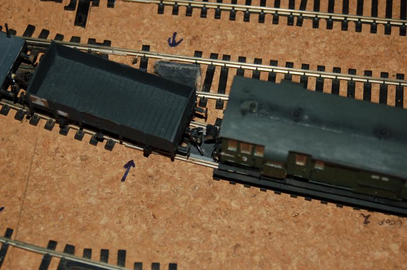

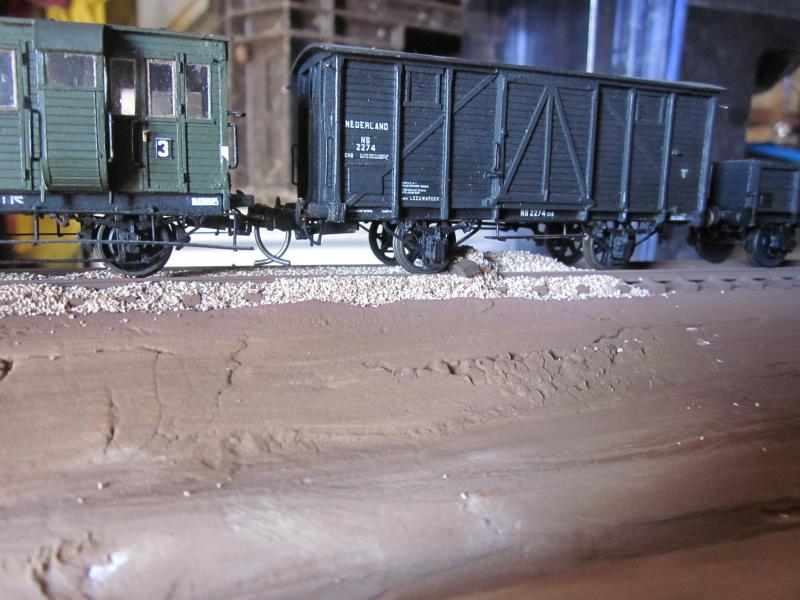

Om maar verder met de infra van de baan te gaan, zijn nu de ontkoppelingsmagneten aan de beurt. Mijn magneten zijn gebaseerd op wat Floris hier een paar jaar terug heeft laten zien met keukenkastdeurmagneetjes, maar dan aangepast naar mijn gebruik. Men begint met de grondstoffen:

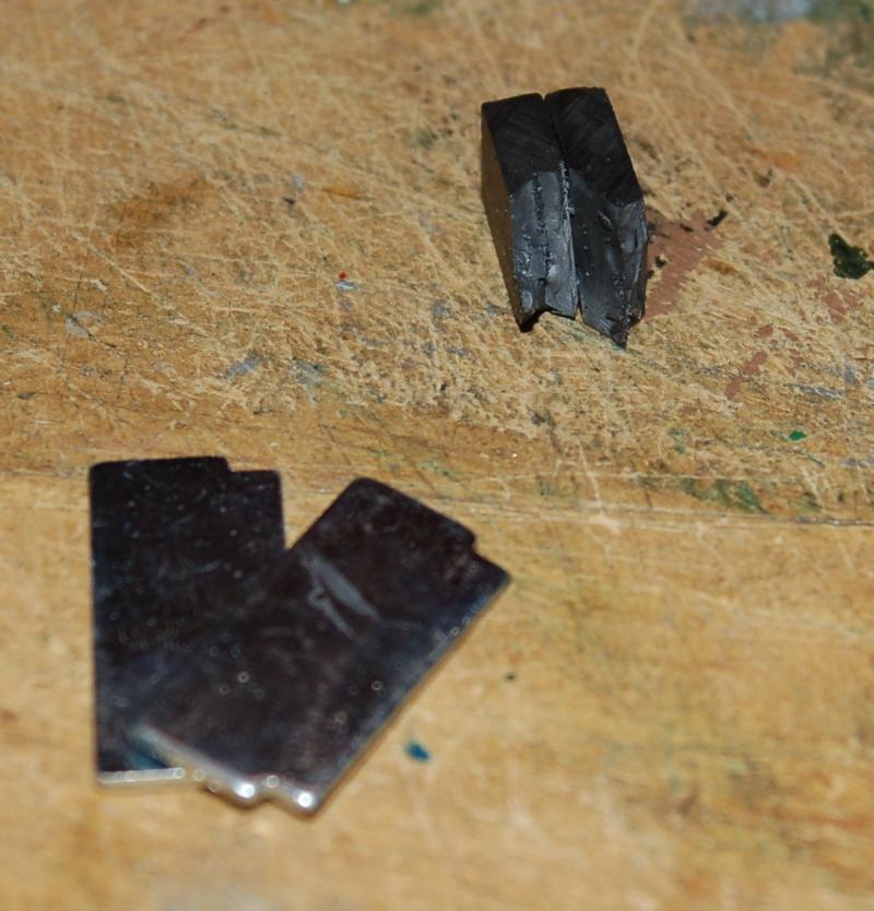

Na wat sloopwerk heb je een magneet en twee stalen plaatjes(Nieuwe, scherpe beitels zijn niet geschikt voor dit klusje, al is het nog niks met wat ik vandaag met surfen heb gepresteerd...
De magneet wordt in twëen gebroken en weer samegelijmd om de juiste breedte te krijgen

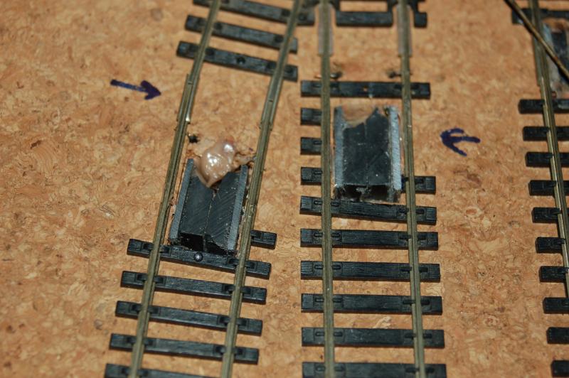

De stalen plaatjes worden in de lengte ook wat ingekort en samengelijmd zodat ze ongeveer 1mm boven de magneten uitsteken. Ze worden daarna met een klodder lijm in een gat gelijmd onder het spoor dat gegraven is door de voorgenoemde beitel.
Met de magneten de ik gebruik komt de magneet net boven de onderkant van de rails uit, wat makkelijk weggemoffeld kan worden onder wat ballast.
En, het werkt!
De helft van de baan heeft nu magneten, de andere helft volgt hopelijk deze week.

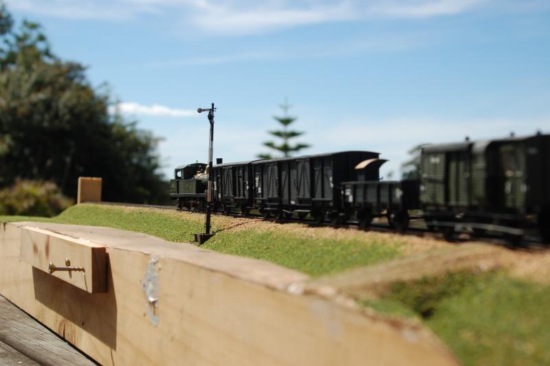

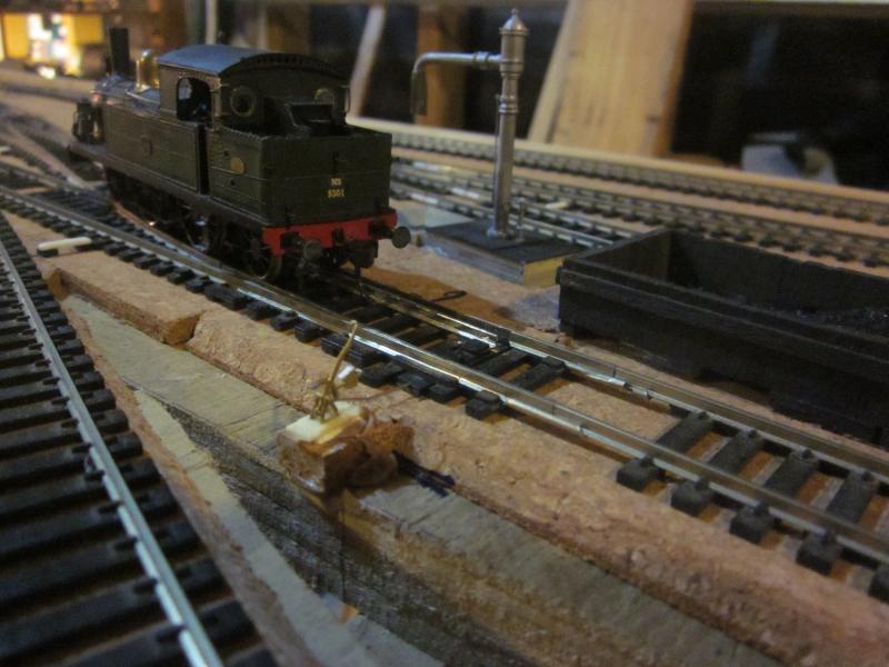

Tussendoor en ik ook wat begonnen aan het groenen van de inrijbak met wat spul dat ik voorhanden had. Later komt er nog meer, maar eerst moet ik wat inkopen gaan doen.
Het handige van zo'n relatief kleine bak is dat je het ding makkelijk even naar buiten sleept om een paar fotos te maken op een mooie zomersdag
De NS 5301 wacht voor een onveilig sein met een korte goederentrein.
Na wat rangeerwerk vertrekt de tegentrein weer richting Stadskanaal met een andere samenstelling.
Ook de reizigers kunnen naar Stadskanaal(en verder) per trein
Het stuk hout in de eerste en tweede fotos wordt als de bak niet gebruikt wordt een kwartslag naar boven gedraaid en vastgeschroefd. Dit dient ter bescherming van de seinpaal bij het verplaatsen van de bak.

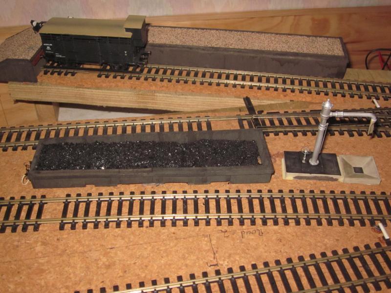

Eindelijk valt er weer wat te melden van de bouw.

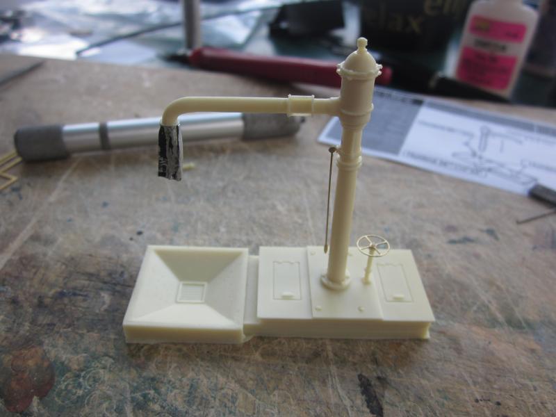

Nadat ik een aantal spulletjes uit NL had ontvangen ben ik weer eens aan de slag gegaan met wat spul voor Nieuweveenschekanaal. Naast wisselstellers en fietsen had ik ook een waterkraan besteld, dus ben ik daar maar mee aan de slag gegaan. De kraan is min of meer gebouwd volgens de instructies. Op fotos uit de jaren '30 merkte ik op dat een aantal watrekranen een leren sok hadden om het vullen van aannemelijk de kleinere stoomocs een beetje makkelijker te maken. Ik heb zo'n sok uit wat dik aluminiumfolie gemaakt. Dat folie was afkomstig van een fles drank, en was net de juiste dikte om een mooie sok te vormen die niet te stug of te slap was.
Hier de ongeschilderde waterkraan
Nadat de waterkraan geschiderd was ben ik aan de slag gegaan met wat balsahout om een kolenpark te bouwen, wat ook best lukte. Gevolgd door dit succes ben ik maar begonnen aan een verhoogde laad/losplaats. Bij de bouw van het emplacement hebben de plaatselijke groentetelers en veetelers een aanvraag gediend voor een lange verhoogde laadplaats zodat men meerdere wagens tegelijk kan laden voor de Zuidlaarder- en Groningermarkt en zodat men de bloemkolen rond oogsttijd snel naar de veiling of klant kunnen sturen.
Een lange losplaats geschikt voor drie wagens is dus gebouwd.
Zo begint een hoekje van de baan al aardig op te vullen
En van wat dichterbij
Het kolenpark en de losplaats moeten nog verder afgewerkt worden, maar het lijkt al ergens op.
Ik ben nog niet helemaal zeker van de positie van de waterkraan. Zoals het ding er nu bij staat lijkt mij wel aardig, maar ik vraag me af of dat wel normaal is voor de NS. Op fotos van grotere stations zie je ze wel aan het eide van perrons staan, maar daar moet dan een lantaarn op ivb. met aanrijdingsgevaar.
Waar de kraan nu op de baan staat kun je geen loc vanaf de hoofdlijn opvullen, maar bij het vullen sta je ook geheel vrij van rangeersporen. Als kopstation moet je toch omlopen, en alls je toch aan het omlopen bent dan ben je in een beweging toch bij de waterkraan. Toch is het weer extra gedoe als locpersoneel als de kolenbunker nog niet leeg is.
Al je de waterkraan een beetje opzij schuift staat de kraan naast de wissel van hoofd- naar omloopspoor, maar dan blokkeer je mogelijk andere rangeerbewegingen.
Heeft iemand anders nog ideen hierover?

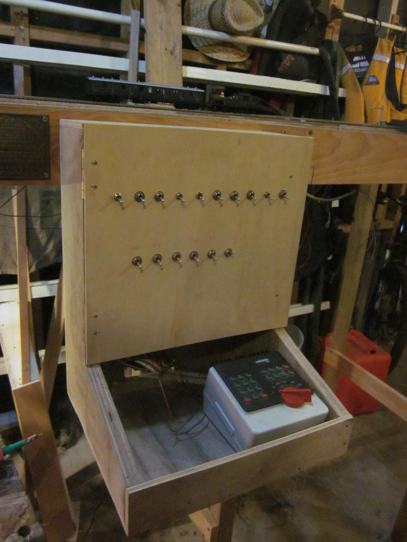

Elke baan is een controlepaneel nodig, dus werd het hoog tijd dat Nvk post T werd gebouwd.
Als rangeerbaan is het controlepaneel relatief simpel gehouden. Naast de digitale besturing (een Marklin 6021) is de baan ook opgedeeld in ouderwetse blokken. De wissels worden door servos bestuurd en door schakelaars bediend. De kast waarin alle electronica wordt gehuisvest is groteneels gebouwd met multiplex dat uit een donker hoekje in de schuur is gevonden, met een lap modelbouwtriplex voor het schakelpaneel. De profi houtbewerkers zullen het vast beter kunnen, maar ik vind het er best aardig uit zien.
De vorm is min of meer afgekeken van een electromechanische blokkast zoals die in seinhuizen was te vinden. De bovenste laag schakelaars doet het sein en de wissels, de laag daaronder bedient de blokken. Naast de 6021 is nog ruimte voor een analoge trafo.

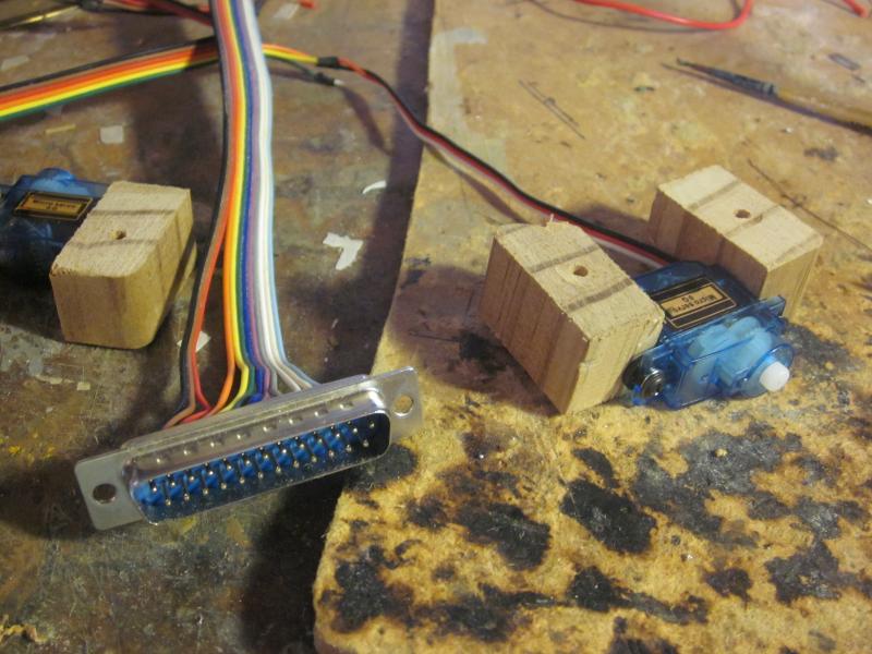

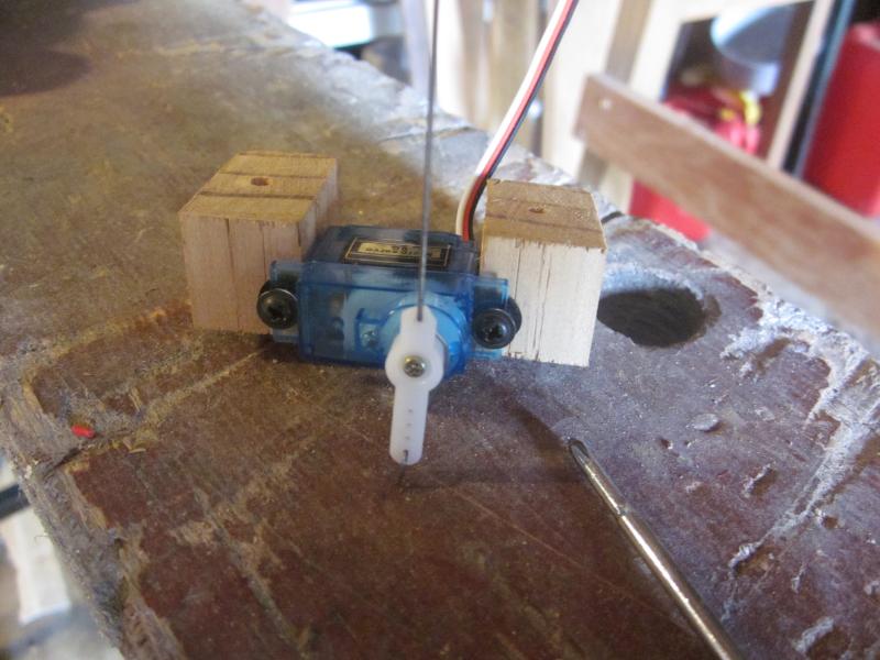

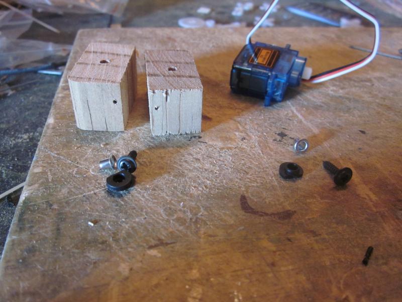

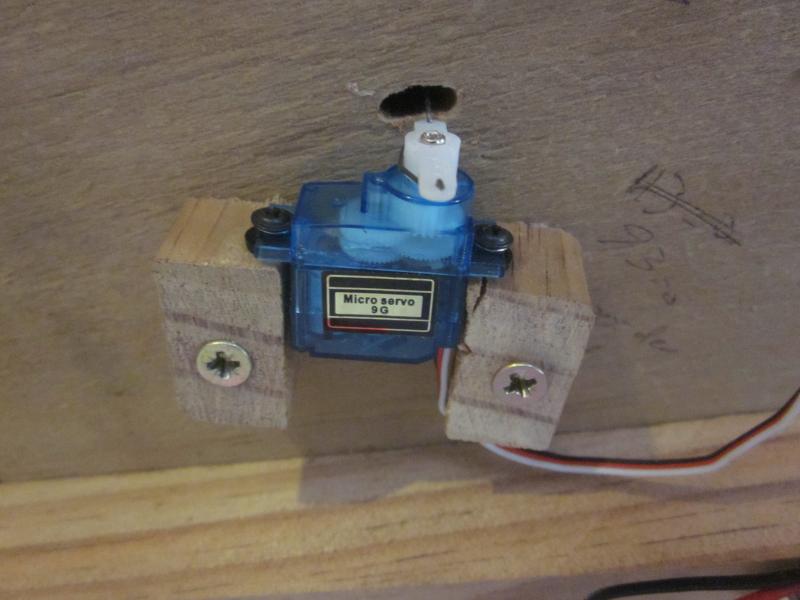

Een schakelpaneel moet natuurlijk iets bedienen, dus moeten er servos ingebouwd worden. De servos waren samen met de electronica besteld en kosten bijna niks. De servos komen met een zakje schroefjes en andere onderdelen, dus het enige dat er bij moest worden gemaakt waren een paar houten klosjes om ze onder de baan te monteren.
Eerst werden de klosjes voorgeboord
Dan kon alles inelkaar geschroefd worden.
Met de hulp van een paar printerkabels en stekkers worden de servos met het schakelpaeel verbonden. De stekkertjes die op de servos zitten worden erafgeknipt en hergebruikt in de verbindingen naar de printplaat.
Ook worden de servos voorzien van een armpje, een beetje aangepast van een van de geleverde armpjes. In het armpje zit een stuk 0,6mm(0.025”) verenstaal gebogen dat in de wisseltong steekt. Omdat de electronica automatisch de eindpunten opzoekt moeten de servos in het midden staan bij montage, waarvoor ze worden aangesloten aan de electronica.
Dan is het een kwestie van een dike klodder lijm, twee schroeven die het spul op z’n plaats houdt totdat de lijm droog is en de servos zijn gemonteerd. Met de electronica worden de eindpunten, richting en snelheid ingesteld en klaar is kees.
Verder is de baan al ingeboekt voor de eerste show aan het einde van de maand. Dat wordt dus als een gek de scenery presentabel maken. Tenminste is de electronica min of meer af. Gebouwen wordt het ook niet voor die show, behalve de locloods, daarover volgt meer later...
