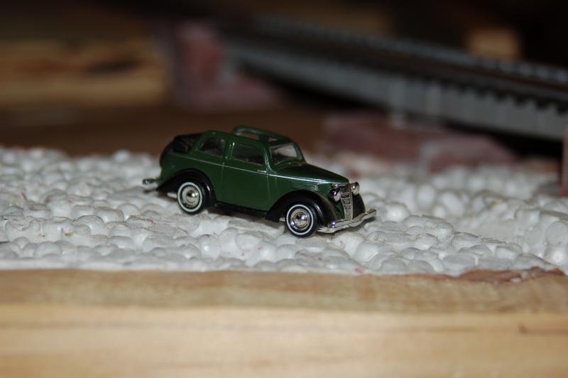

Eigenlijk is de auto een jaar te jong voor mijn baan(anno 1935) maar dat mag de pret niet drukken. Ik heb ook wat rollend matrieel dat een jaartje of twee van de baan verdwenen was, dus gemiddeld zit ik wel goed.
Omdat ik toch met de camera bezig was heb ik ook maar een foto van de auto gemaakt:

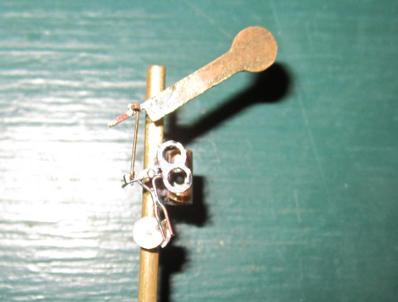

Om te zorgen dat er geen ongelukken ontstaan tussen binnenkomende treinen en rangeerdelen of andere obstructies, en om te zorgen dat er ook geen binnenkomende treinen het diep in rijden moet er beveiliging worden geinstalleerd worden. Aangezien we te maken hebben met een lokaallijn is de beveiliging niet ingewikkeld. Qua seinen moet een enkele inrijder voldoende zijn. Het woord van de stationschef moet voldoende zijn voor vertrekkende treinen.
De inrijder is conform aan wat ik heb kunnen waarnemen op de NOLS lijnen van het SS type met losse bril. De maten zijn grotendeels ingeschat van foto's en een paar tekeningen van seinen van een wat later model. Ik heb een paar jaar terug een paar goede fotos gemaakt van het (incomplete) SS sein in het Spoorwegmuseum staat, die erg handig waren bij het maken van een werktekening.
Gewapend met een tekening is toen de paal gebouwd. Ook de arm van het sein werd overgetekend op wat messing plaat en uitgevijld. De oplettende lezer zal deze fotos wel herkennen:
De foto is inmiddels al een paar maanden oud, en tot vorige week is er weinig aan gedaan. Omdat ik even geen zin in het bouwen van rollend matrieel had ben ik maar verder gegaan.
Om weinig compromissen te maken wou ik het schaarmechanisme natuurgetrouw namaken, en daar zag ik aardig tegenop, net als het uitvijlen van een bril, niet het makkelijkste klusje om mooi strak te vijlen. In de paar maaden dat het sein op het hoopje "nog af te maken" lag heb ik de verschillende opties opgewogen, en daaruit is een los Plan de Campagne gemaakt.
Gewapend met wat moed en gereedschap is toen maar een aanval op een plaatje messing gedaan, en na de tweede aanval was het resultaat goed genoeg om een overwinning te verklaren. dit werd gevolgd door een plaatsje voor een 1,4mm gloeilampje, gemaakt van wat messing buis met dito dakje, dat is doorboord voor de lenzen van de lantaarn gevolgd door het mooi afdraaien en op lengte maken in de accuboor. Daarna is na het nodige rekenwerk de lantaarn op de juiste plaats gesoldeerd.
Na deze eerste schermutselingen was het lastigste deel van de campagne aan de beurt; het schaarmechanisme. Na een paar sommetjes en het nakijken van fotos kon de eerste poging worden gedaan. Onderaan de bril werd van twee stukjes 0,25mm messing draad gesoldeerd voor de schaar zelf. De kettingschijf was een slag die twee dagen duurde. Op de eerste dag werd door middel van geponste stukjes styreen de juiste vorm gemaakt, waarbij het contragewicht op de schijf werd verkregen door de combinatie van een kwart van een 4mm schijfje te combineren met 3/4 van een 3,14mm schijfje. Nadat de troepen(en de lijm) een nacht hadden gerust werd de schijf op twee plaatsen doorboord voor een as á 0,5mm en een pen voor de schaar á 0,25mm kon het een en ander getest worden.
Ook de seinarm had een as en een pen gekregen en nadat alles was geinstalleerd was bleek dat alles werkte naar wens, maar dat de slag net een beetje te klein was. Het gezegde dat geen enkel plan contact met de vijand overleeft bleek ook hier weer waar te zijn(al weet ik eigenlijk nog niet wie nu eigenlijk de vijand is
) Het euvel werd snel verholpen door de pen op de schijf een beetje naar buiten te plaatsen, waarna alles naar tevredenheid bewoog en een overwinning kon worden gevierd.

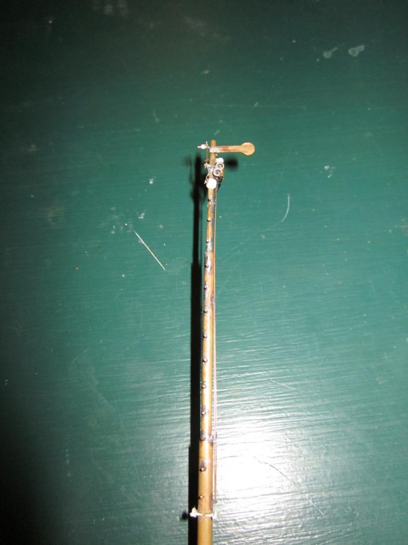

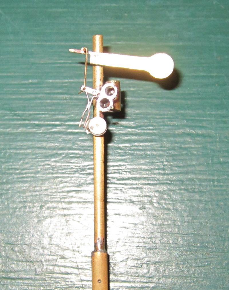

Omdat het volk natuurlijk bewijs van de overwinning wil zien, zijn hier een paar fotos;
"Onveilig"
De kettingschijf is hierbij een beetje ver doorgedraaid, waardoor de schaar uit de pen is ontsnapt en het sein wat laag hangt.
"Veilig"
Om een idee van het priegelwerk te krijgen, de paal is hier 1,5mm breed.
De volgende stap is de verlichting en klimijzers, maar daarover volgt later meer.

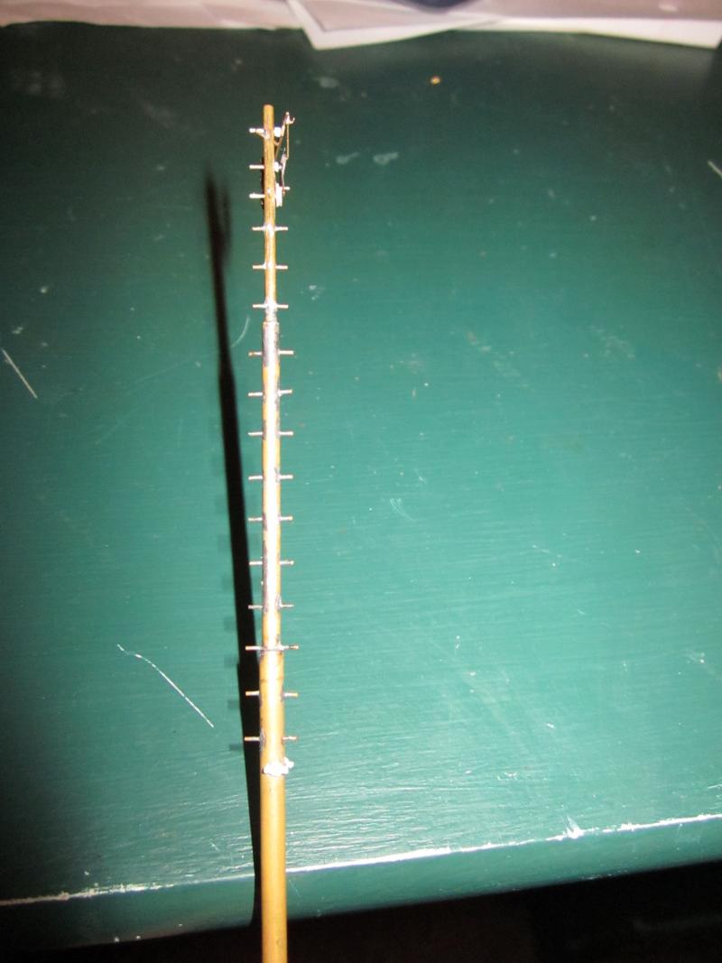

Ondertussen ben ik ook weer bezig geweest met de inrijder. Op zich zit er niet al te veel detail op, al kost het uitzoeken wel wat tijd. Klimijzers bestaan uit 0,5mm messing draad, en zijn in voorgeboorde gaatjes gesoldeerd. Het andere soldeerwerk bestaat uit de geleiding van de lantaarn. In principe zijn het 2 0,25mm messing draadjes gesoldeerd op 0,5mm messing draad, een aan elke zijde van het 0,5mm draad. De 0,5mm stukjes draad fungeren als uithouder en zijn vlak gevijld met de 0,25mm draadjes. In het echt glijdt de lantaarn over deze geleiders en wordt door middel van katrol naar boven of naar beneden getrokken om de lantaarn aan en uit te kunnen doen vanaf spoorniveau.
De katrol voor de lantaarn en de geleiders voor de trekdraden zijn uit diverse groottes styreen strip en schijf samengesteld en aan de paal gelijmd. Ook is nog een klein contragewicht op de seinarm zelf gemaakt door middel van wat plakjes 1mm styreen staf
Op het kapje van de paal na is het sein in principe klaar om te spuiten. Voor de aandrijving heb ik ook al een paar ideeen, daarover volgt later meer.
Laatst bewerkt op: 04 February 2015, 21:12:32 door guest7823

Rick,
Zou je je werktekening met ons willen delen?
Beached
Berichten: 1109
Re:Nieuweveenschekanaal
Reactie #86 Gepost op:
02 October 2012, 11:48:52 »
Bedankt Jan en Lennert.
De variant met het rond gat aan de rechterkant was me al bekend, maar de uitvoering op het schilderij is nieuw voor mij. Ik heb de variant met de losse bril gekozen omdat ik aardig zeker ben dat ze in het gebied rond Stadskanaal gebruikt werden rond die tijd.
Ik heb me ook aardig gebaseerd op
deze pagina
Lennert,
Ik zal de tekening van de week een beetje bijwerken(Ik heb een paar dingen aangepast t.o.v. de tekening) en dan kan ik hem dit weekend scannen. Let wel, ik heb de maten gegokt, dus er kunnen fouten in zitten
