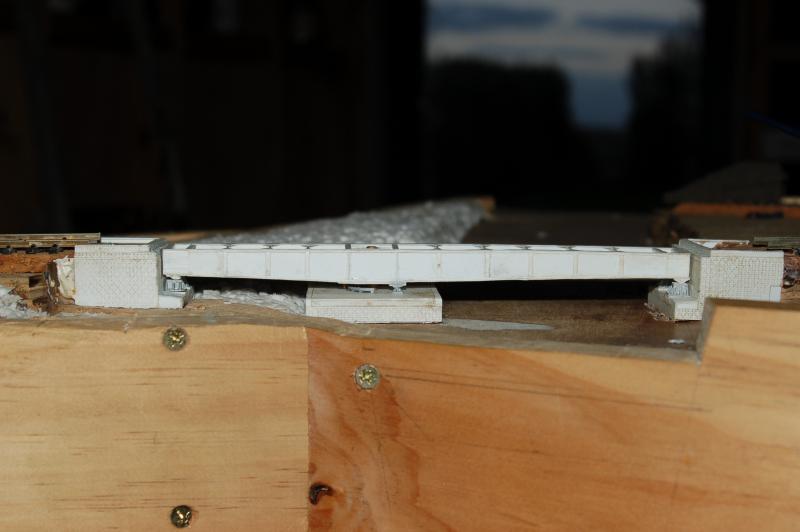

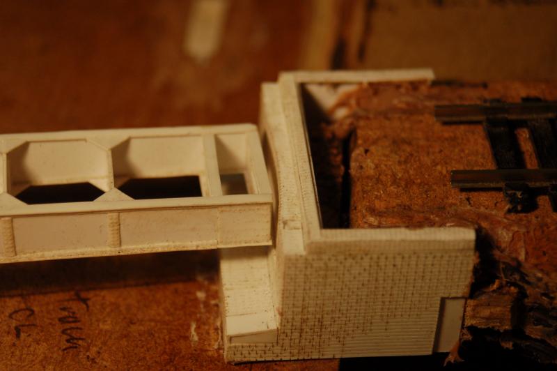

Er is eindelijk ook weer voortgang te melden van de baan zelf. Nadat de kolenbakken af waren ben ik weer aan de slag gegaan met de landhoofden. Het tweede landhoofd zorgde voor weinig problemen bij het inbouwen, alles pastte gewoon.

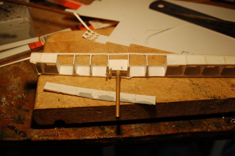

De brug zelf moest toen op hoogte gebracht worden. Dat ging aardig simpel, een kwestie van een stukje messing buis van dezelfde doorsnede als het stuk in de middenpijler te lang afzagen, en dan vijlen en passen totdat de bovenkant van de brug gelijk is met de trap op de landhoofden.
Hier een close-up van het busje;
Het mooie is dat het busje nu op messing rust, dus ik heb geen last van slijtage en het loopt als een tierelier.
Nu gaan we verder met de gietijzeren onderdelen van de brug, voetjes en steunblokken ect. Maar daarover later

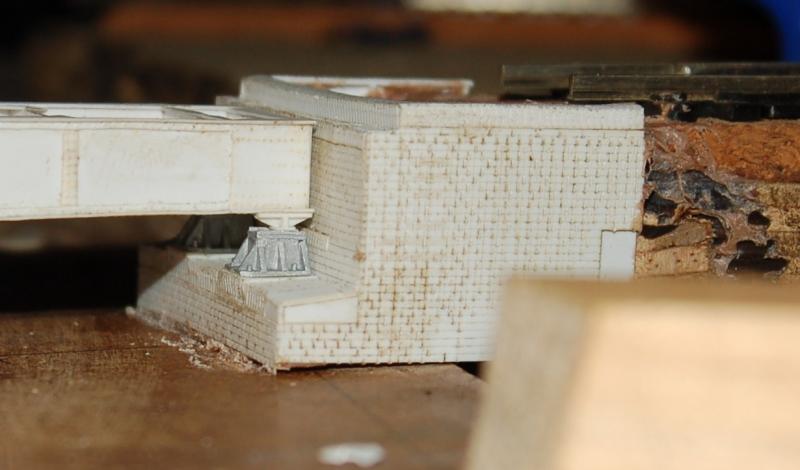

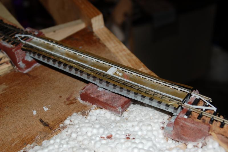

De kleinere details die gietijzeren onderdelen na bootsen zijn grotendeels uit 0,5mm styreenplaat gesneden. Ook de onderdelen die de brug in het echt laten draaien hebben een plek gevonden.

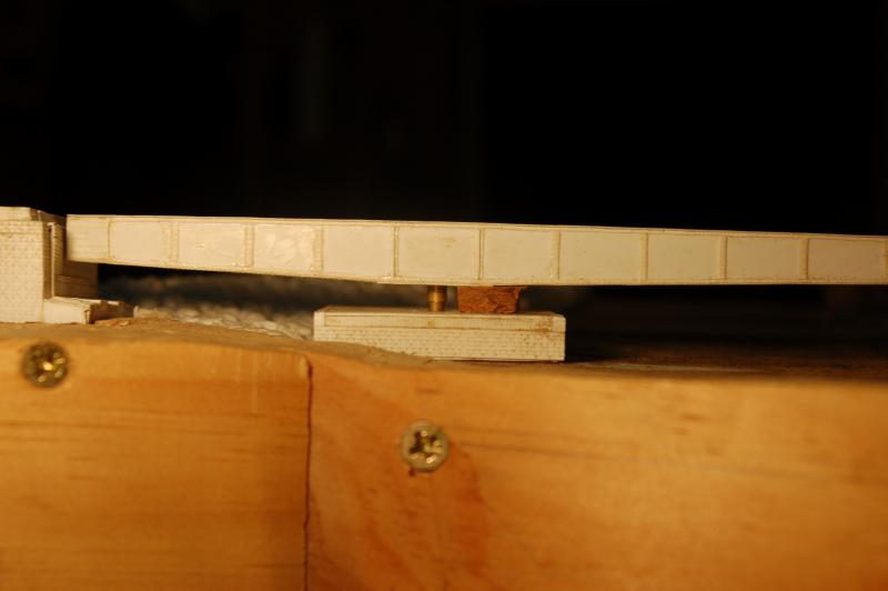

Bij het inbouwen van deze onderdelen is het natuurlijk van belang dat de onderdelen niet het draaien van de modelbrug belemmeren. Ik kwam bij het proefpassen tot de ontdekking dat de brug een beetje getordeerd was. Geen probleem dacht ik,
voorzichtig
met een verfafbrander op het laagste standje en een paar gewichten de brug rechtbuigen.
Met dit als resultaat...
Ik was dus niet voorzichtig genoeg
een beetje teveel verwarmen had als resultaat dat de zijkant aan een kant tussen de schotten naar binnen boog, en dat mijn klinknagelstrips hun klinknagels verloren. Alle verpestte onderdelen zijn uitgesneden, en opniew gemaakt. De plek des onheils valt nu niet meer te herkennen in de rest van de brug, maar het is wel een middag die ik nuttiger had kunnen besteden. Onder De brug ligt de beschadigde zijkant, na een poging plamuren toen het nog deel van de brug was. Ik heb gewoon een nieuw stuk styreen gebruikt. De verticale naden zijn verstopt achter klinknagelstrips.

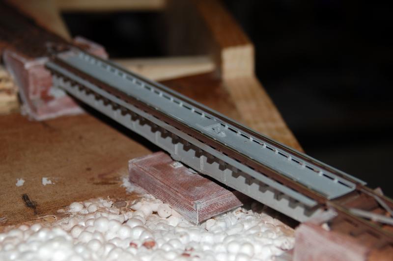

Als laatste heb ik wat geexperimenteerd met de juiste verflaag. Op fotos van het grootbedrijf is het een of ander zilverkleurig goedje. Dit heb ik nagebootst met een 1:1 mengsel van lichtgrijs en zilverkleur. De kleine onderdelen die op de landhoofden komen zijn hiermee behandeld, omdat ik ze pas wil aanbrengen nadat ik de landhoofden heb geverfd.
De hele brug
En een close-up.
Laatst bewerkt op: 04 February 2015, 21:10:17 door guest7823

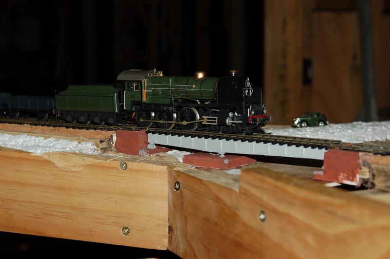

De brug is ook een likje verf verder. De brug zelf is gespoten met dezelfde combinatie Humbrol 11 en 64 als de kleine onderdelen. Voodat de landhoofden een likje verf kregen heb ik de rails op maat gemaakt en gemonteerd. at vergt de nodige nauwkeurigheid, wat niet geholpen wordt door de moduleovergang in het linker landhoofd. Na een avondje passen en meten is het me gelukt, en het matrieel rijdt er zonder problemen over, zolang de brug maar niet opendraait.
de bakstenen delen zijn toen geverfd in een kleurtje gemengd met de hulp van een paar fotos.
Dit is het resultaat:
En open
Als laatste heb ik een paar vrijbalken gemaakt en geplaatst.
Ze bestaan uit wat 2mm x 1,5mm styreen strip dat in de juiste vorm is gevijld. De reden dat ik ze op dit vroeg tijdstip al plaats is omdat ik al druk op de baan aan het rijden ben. Het scheelt een hoop aanrijdingen en hersporen als ik weet tot waar ik wagens kan laten staan, omdat het niet makkeljk te zien is zonder hulpstukjes op zo'n hoge baan
Laatst bewerkt op: 04 February 2015, 21:10:48 door guest7823

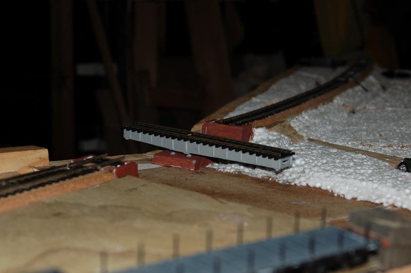

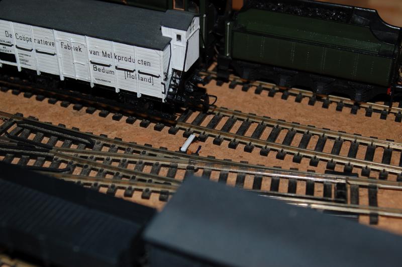

Dat was zo ongeveer ook mijn idee Floris, dus heb ik deb ik de loopplaten maar gespoten. De rails hebben ook een laagje roest gekregen. Het resultaat:
Nu alles nog een beetje minder nieuw maken en dan kan ik weer iets nieuws beginnen
