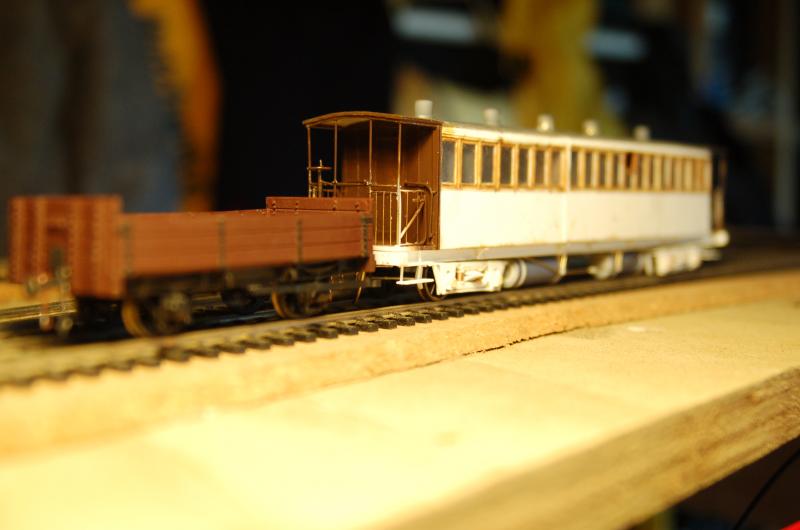

A 300 zal zeker wel op de baan verschijnen, maar het rijtuig hoort daar niet echt thuis. Het orgineel reed namelijk in Nieuw Zeeland, op kaapspoor
Het rijdt wel op H0 rails, want de wagen is gebouwd in 1:64. Ik ben nu een maandje bezig, en ik moet alleen nog het dak, draaistellen en details maken voordat het ding kan worden gespoten. Hier is het
bouwdraadje
van het rijtuigje.
Ik probeer me zoveel mogelijk aan het KISS* principe te houden met electrische en mechanische dingen, want als het te ingewikkeld wordt, dan gaat het geheid op een beurs kapot.

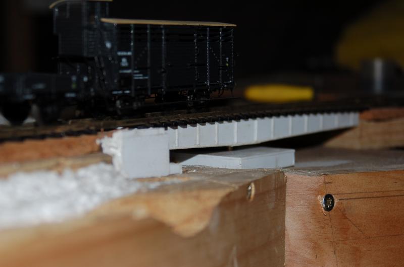

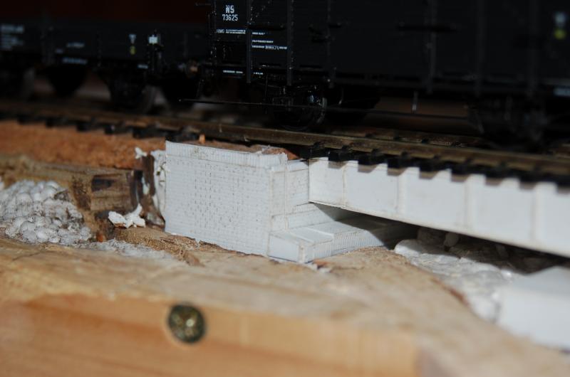

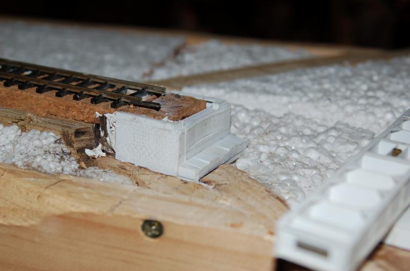

Tussen andere projecten door heb ik ook nog wat kunnen doen aan de brug. Dankzij fotos van de draaibrug bij Veendam die Thijs voor mij heeft gemaakt(nogmaals bedankt daarvoor

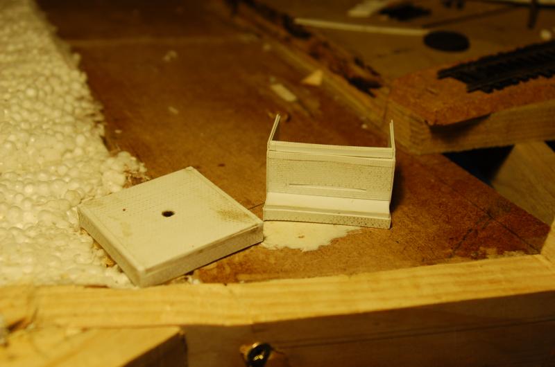

) heb ik de juiste vorm van de brughoofden kunnen bepalen. Als eerste heb ik de ruwbouw van de middenpijler gemaakt. Het is een simpele doosvorm met een messing buisje door het midden voor de as van de brug. Het is belangrijk dat het buisje precies verticaal is, anders staat de hele brug scheef en vallen de treinen in het (model)water
Het eerste landhoofd is ook al gebouwd. De vorm is aardig ingewikkeld, met een ronde hap uit een wand voor de brug en verschillende uitsteeksels. De ruwbouw is uit 0,5mm styreen, net als de middenpijler. Omdat in de constructie van de brughoofden aardig ingewikkelde baksteen patronen voorkomen heb ik eerst de ruwbouw aangekleed voordat ik ze heb gemonteerd. Helaas waren de baksteenplaten die ik hier kon krijgen dubbel niks, dus moest ik zelf maar baksteentjes krassen
Als uitgangspunt heb ik Evergreen 0,75mm V-groove gebruikt, precies de hoogte van en H0 baksteen. Na een paar avondjes voor de TV met verstand op nul en een kraspen in m'n hand had ik genoeg baksteentjes voor het brughoofd. Met de bakstenen op hun plaats, kon het brughoofd in het landschap geplaatst worden. Helaas ligt het ding precies op een module overgang, dus nadat het brughoofd op z'n plaats gelijmd was heb ik met een railzaagje voorzichtig het brughoofd doormidden gezaagd. De holtes tussen de railbedding en brughoofd heb ik toen opgevuld met autoplamuur en gladgeschuurd om de brughoofden steviger te maken.
Zo ziet het er uit met de brug open:
Je kunt de overgang van de ene modulebak op de andere nu nog aardig zien, maar hopelijk wordt het een beetje minder zichtbaar als alles een kleurtje krijgt.
En zo ziet het er uit met de brug gesloten:
De ruwbouw voor het andere brughoofd wacht inmiddels ook al op bakstenen, maar dan moet ik eerst weer zin in bakstenenkrassen krijgen.
