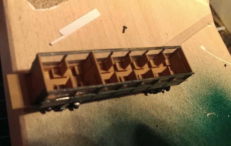

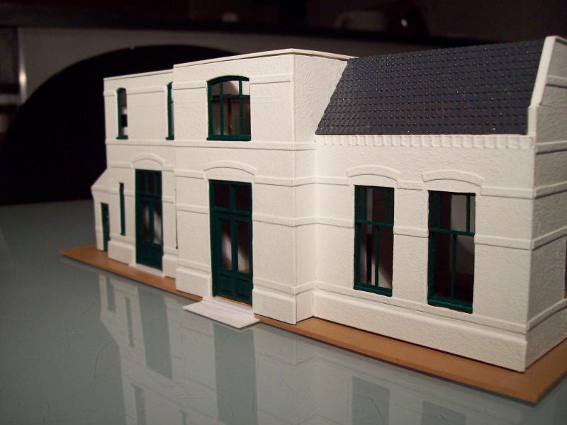

Altijd handig, beetje demo-en op Ontraxs: dan bouw je tenminste weer eens wat. Oftewel: eindelijk weer verder met het stationsgebouw. Alle deuren en kozijnen van de voorzijde zijn klaar & gespoten, het interieur van de zichtbare delen op 1 hoog ook. Nu proberen het tempo er in te houden.. ;)
Tevens wat voortgang op materieelgebied, daarover later deze week wat meer.

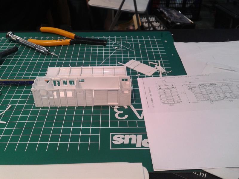

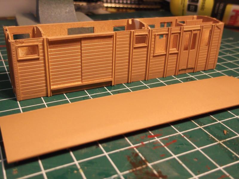

Er gebeurt niet elke week wat aan Schoohoven, maar het seizoen is wel weer begonnen: het geven van een demootje op Eurospoor was een prima moment om de opbouw van mijn postwagen eindelijk eens te voltooien. Andere zijwand gemaakt (bij gebrek aan bewijsch maar dezelfde indeling van de linkerwand 1 op 1 gespiegeld..) en de rest van de bak gemaakt. Het styrenen dak bleek niet zo vormvast met moet voorlopig wel afneembaar blijven, dus daar heb ik een versteviging met ronde ribben en lengtebalkjes ingemaakt. Vanavond gaat hij in de grondlak.

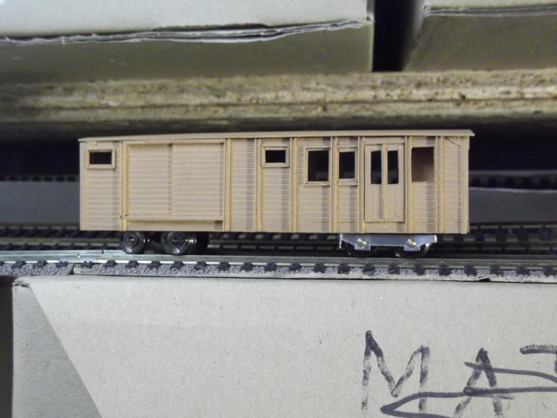

Oh ja, ik was intussen verder gegaan met het postbakkie, nadat het dak voltooid was heb ik hem met mijn standaard 'houtkleur' coating in de grondlak gezet zodat andere verfjes beter hechten.
Het is een heel smal ding met simpele tramdraaistelletjes. Om dat mogelijk te maken heb ik 9mm wielen met smalle assen gezocht, en van blik (messing was op) schorten gemaakt met een dwarsverbinding. Ik had nog wat aspotjes die mij eens waren gedoneerd, zo wordt dan de eerste indruk op wielen.
Hele andere kleur trouwens, zo'n GSM foto.

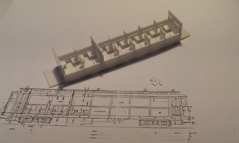

« Reactie #164 Gepost op: 27 October 2014, 09:58:06 »

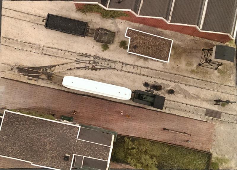

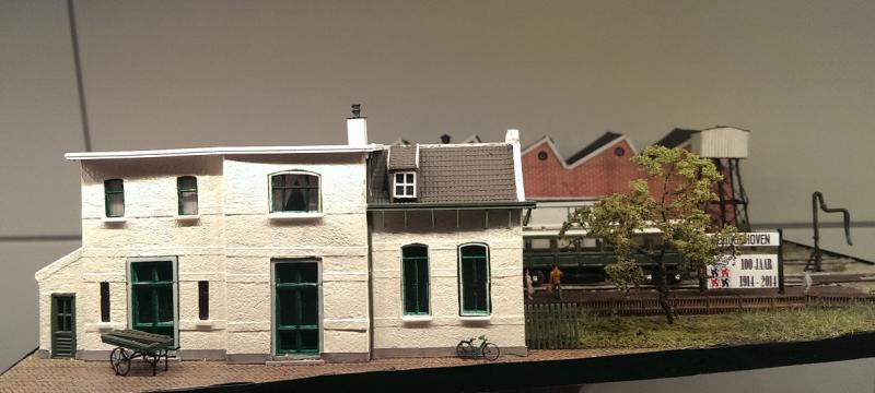

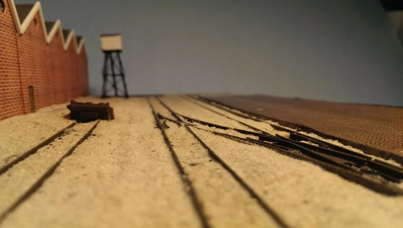

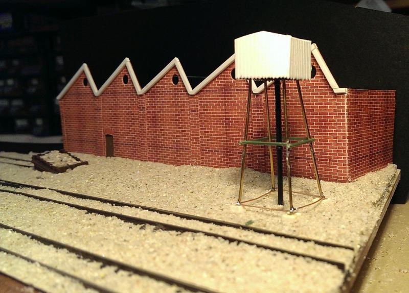

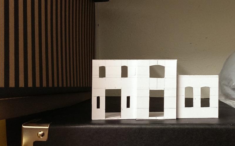

Door omstandigheden heb ik de laatste tijd weinig kunnen bouwen. Maar een klein projectje tussendoor moet wel kunnen: dus bij de buren van Modelspoorwijzer ingeschreven voor de A4 dioramawedstrijd, nu die achter de rug is kan ik het ook hier laten zien. En wat maak je dan...
Juist. Tekening nog wat verschaald naar N formaat en een velletje wit karton versneden.
Ook karton: de zijgevel van de karakteristieke loods. Om binnen de grenzen van het A4 plankje te blijven staat hij wel wat dichterbij het station dan in het echt het geval was, ik heb een spoortje laten vervallen.
Al lijkt het emplacement vanuit Preiser perspectief een stuk groter..
Er moet natuurlijk wel een tramrijtuigje op. Ook verschaald naar N wordt hij pakweg 14x80mm, dat viel niet mee
Met houten bankjes...
En zo past het hele emplacementje op één vel

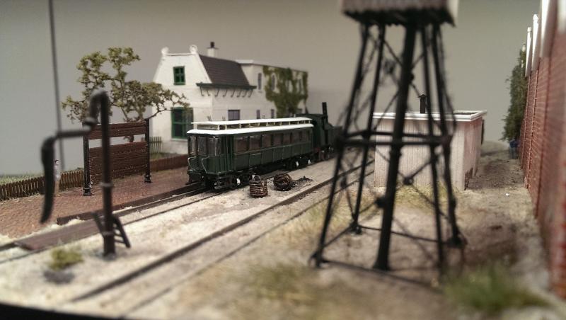

De perronzijde van het stationnetje
Dat ziet Piet Preiser vanuit de werkplaats..
En het beeld met Google Earth ;D
Het was een leuk tussendoortje om te maken, vrienden van de Modelspoorwijzer bedankt voor de prima organisatie.
