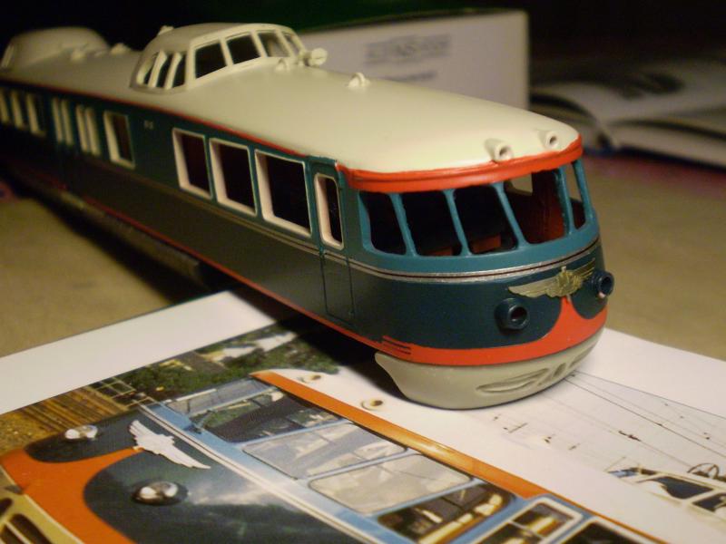

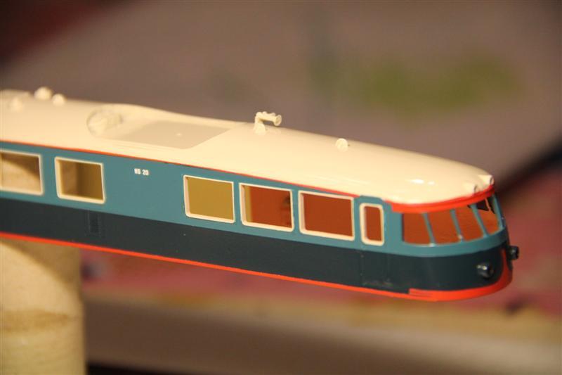

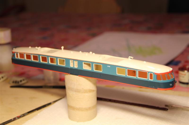

Inmiddels zijn er weer wat vorderingen aan de bak. Gisteravond eerst de raamkozijnen verder gefatsoeneerd, door met verdunde Phildie verf in een Bob Moore trekpen (GM&S) de vage witte randen langs de kozijnen weg te retoucheren. En tot mijn genoegen lukte dat goed. Op een oud Kleinspoor afwrijftransfer vel vervolgens de witte letters NS en het nummer 20 gevonden en nu is de kap klaar voor de laatste transparante laklaag. Als die droog is kan de aluminium strip erop en daarna de Allan vleugels:

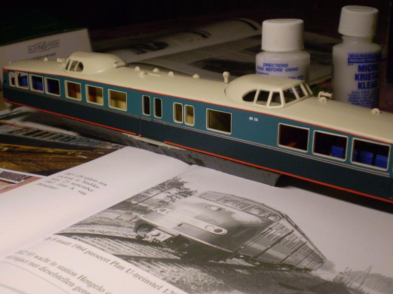

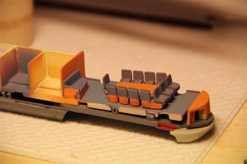

Ook het interieur krijgt langzaam maar zeker meer kleur:
Het blauw van de banken moet nog anders, maar het idee is er vast een beetje.

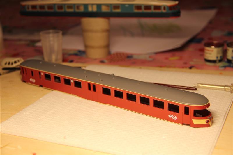

De overblijvende kap heeft 5 dagen in de Muscle ovenreiniger gelegen:
Ik zal het wel verkeerd doen: veel Muscle in een zak, au bain marie in een pan met warm water, elke dag een paar keer keren met dit als resultaat  :(
Artitec heeft waarschijnlijk super lak gebruikt, want dit geeft allemaal geen krimp. Misschien doet remolie meer.

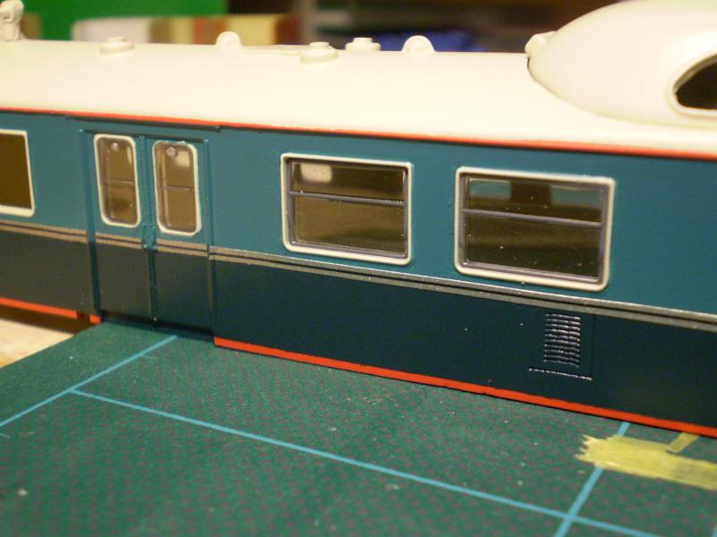

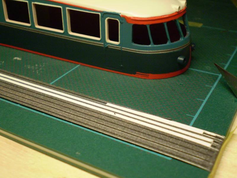

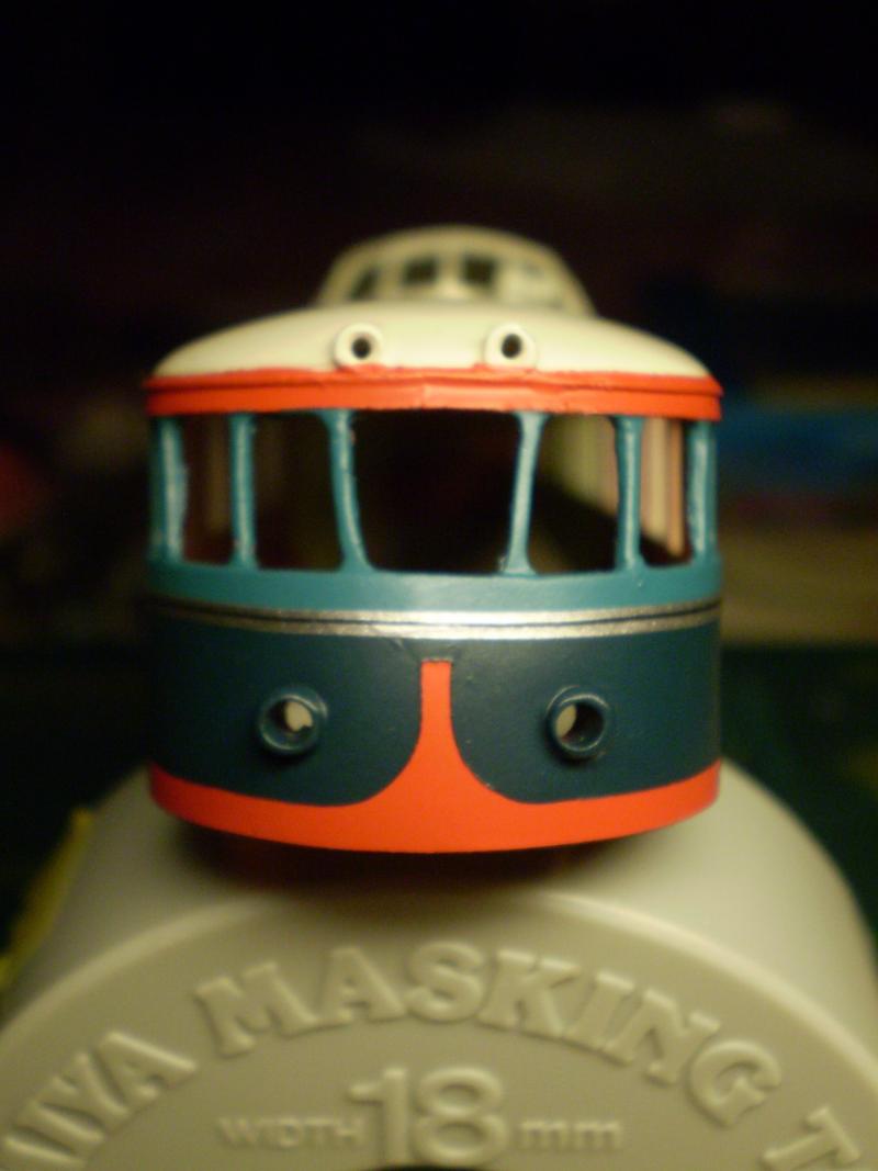

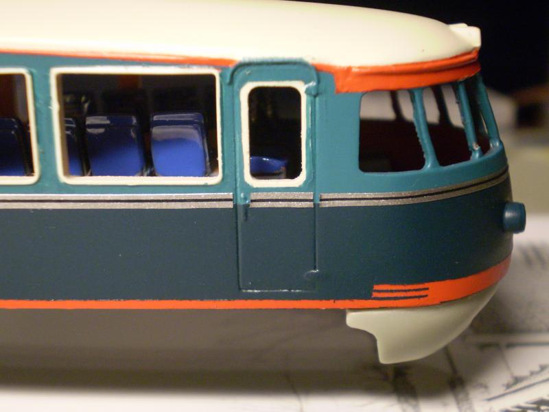

De aluminium strip met zwart (rubber?) strip in het midden moet er ook op. Daarvoor heeft Kleinspoor een transfer gemaakt die je erop kunt plakken. Maar zo eenvoudig is het niet. Je moet de strip zelf op de juiste breedte snijden.
Ik heb de transfer opgespannen op een snijmat (onderaan de foto) en vervolgens met een nieuw mesje langs een lineaal gesneden. Dan laat het zich goed snijden. Het is vervolgens zelfklevend en rekbaar, zodat je mooi rond de tapse kop kunt. De strip is bij de draaipunten van de deuren onderbroken (daar heb ik een mooie foto van gekregen) waardoor naast de deurklinken ook de uiteinden van de strip helemaal aluminium moeten worden gemaakt.
Op de kop gezien:
En een beetje van opzij:
Voor de NS 20 heb ik nog Allan vleugels van Philotrain:
Strip aan de zijkant:
Detail bij de deur:

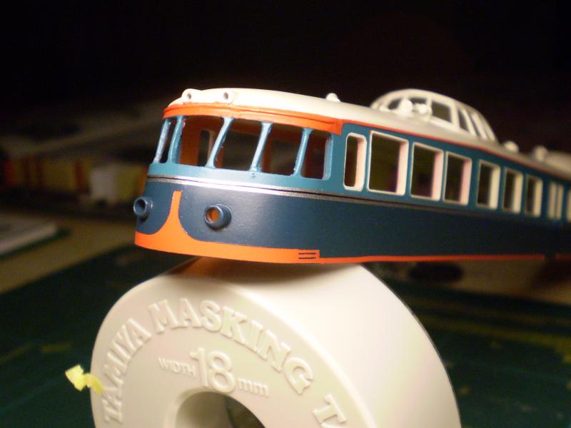

En zo passen de ramen van de De-1 van Artitec (en je ziet ook het gefreesde deurtje van de keuken):
Het lastige van de Kameel is dat deze 21 van deze ramen heeft, terwijl een De-1 er maar 20 heeft. Dus met een De-1 als donor kom je een raam tekort. Ik sprak daar op Rail over met Artitec en ze vonden dit ook lastig, omdat ze eigenlijk geen reserveonderdelen hebben en enkele raampjes ook niet. Maar inmiddels heeft Kleinspoor van Artitec een aantal raamstrips ontvangen en hij levert deze aan de liefhebbers van de Kameel. Ook de juiste kleur voor het onderstel heb ik inmiddels van Kleinspoor binnen.
