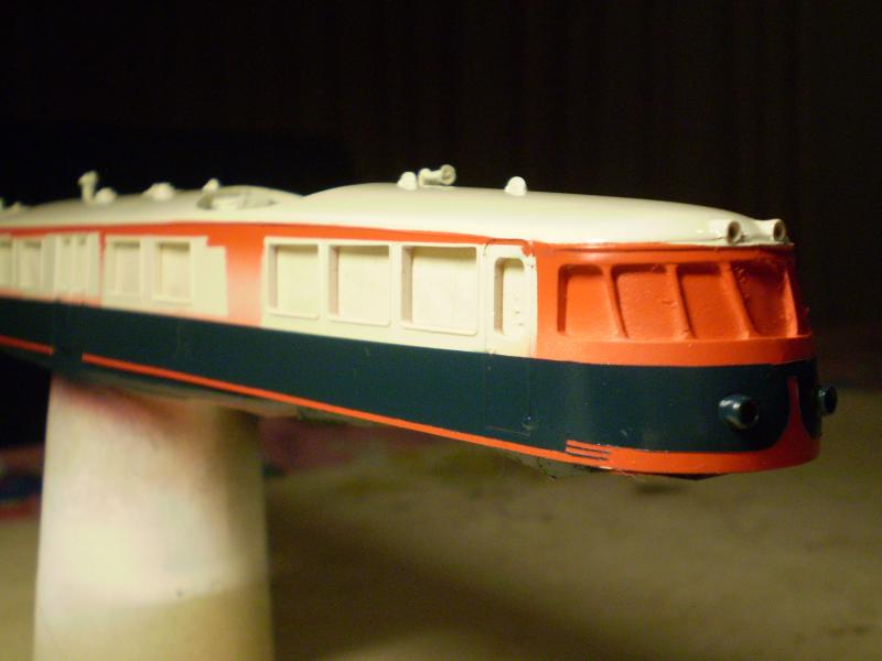

Welke knik bedoel je?

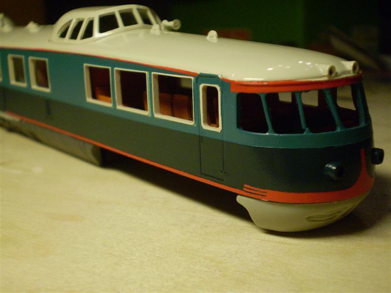

Omdat de Phildie lak snel droogt ook nog maar even het onderste blauw gespoten:
Laatste spuitlaag wordt het lichtblauw. Maar dat is fors wat afplakwerk rond de ramen, dus dat doe ik maar een andere keer.
Ivo

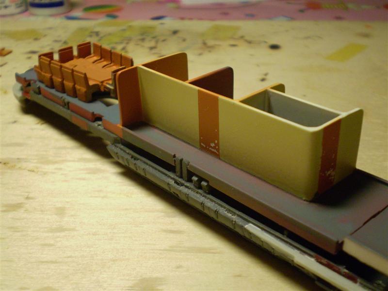

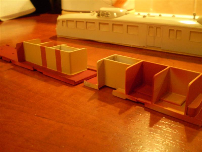

Ook het interieur heeft al een paar spuitlagen gehad:
Beige voor de wanden, binnen de salons zijn de wanden weer houtkleurig en ook de deuren zijn houtkleur. Het interieur van de conducteursruimte en het bureau moeten nog. Ook denk ik het garderobe-gordijn nog grijs te maken. Ik heb de deuren naar de stuurstanden nog niet gedaan. Ik weet niet of dat schuifdeuren of houten deuren zijn. De vloerbedekking is purper- of wijnrood gemaakt.
Hoi Ivo,
Hele gekke vraag, hoe kom je aan de kleur van de vloeren? voor het linoleum van de beide gangen en het balcon is een hele grote kans dat dit zwart was. De vloerbedekking in de salons was in de jaren 70 en 80 grijs van kleur, evenals de gordijnen. Ik heb helaas geen kleurenfoto van het originele interieur en ook in allerhande papieren ben ik hierover niets tegen gekomen, maar ik zou het een neutrale kleur geven, iets van grijs of zo, alhoewel het mij niets zou verbazen als het blauw was gezien de overeenkomst met de stoelen, maar dat is giswerk vanaf een zwart-wit foto en biedt dus geheel geen zekerheid.
De cabinedeuren zijn schuifdeuren, eveneens van hout. De wanden zijn heel licht geel. Ik zal eens kijken of ik vandeweek een scan kan maken, ik heb nog een lapje thuis liggen van de oude wandbekleding.

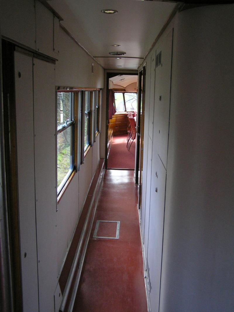

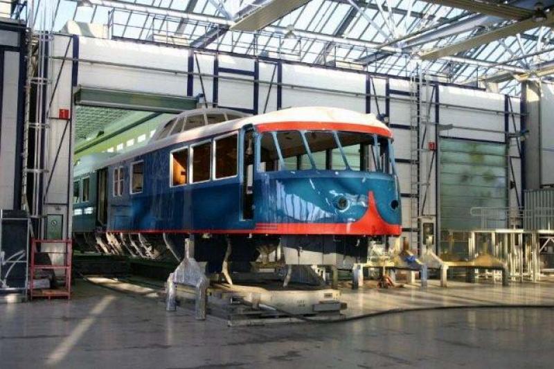

Voor mij is de kleur ook maar een gok. Kleinspoor beveelt purperrood aan en ik heb ook van iemand deze foto gekregen:
Ik weet wel dat dit een foto van de gerestaureerde versie is, maar ik zie rood tapijt in de salon en rood linoleum in de gang. Ik denk dat dit de toiletkant is, want ik mis een deur. Het is me nog steeds niet duidelijk of de trap naar de cabine wordt afgesloten door een deur, een schuifdeur of een gordijn.
Overigens is het rood op de eerder geplaatste foto erg hard, omdat die foto geflitst is. Onder halogeen verlichting wordt het al anders:
Maar als het grijs of blauw moet zijn is dat natuurlijk zo gemaakt.
Dit is de kant van het toilet. De kant van de keuken heeft inderdaad 1 deur extra, de eerste deur (vanaf het punt van de fotograaf gezien) is de deur voor de ruimte van de begeleider/vergaderkamer (vroeger had die kamer ook een eigen (!!) toilet), de deur daarachter is die van de cabine. De cabine van de machinist kan worden afgesloten middels een houten schuifdeur, in dezelfde kleur en stijl als alle overige deuren. Maar dat had Robin inmiddels ook al verteld.

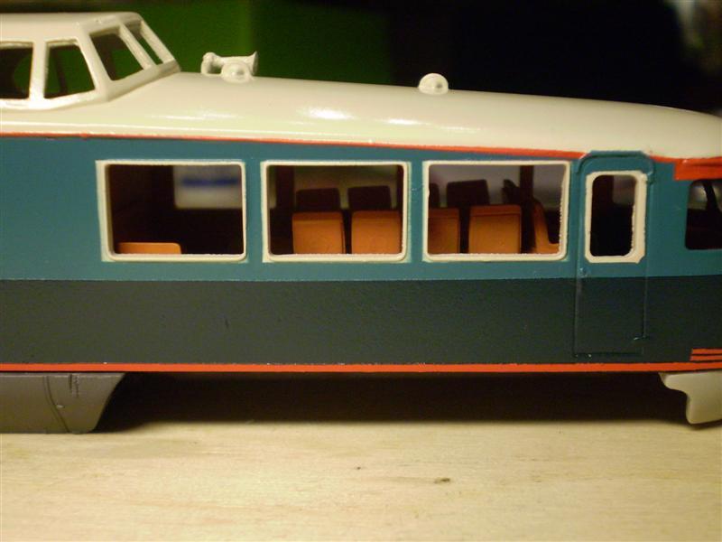

Goed, vloer is grijs-blauw velours:
En grijs linoleum:

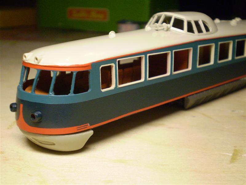

Verder eerst de hele avond afplakken en dan het lichtblauw spuiten:
Hier en daar moet nog wel het een en ander worden bijgewerkt. De rode band boven de fronten loopt nog onvoldoende mooi door onder de sluitlichten en ook het wit rond de ramen moet hier en daar nog wat worden aangepast:
Maar op deze foto's zie je alles al groter dan in het echt zichtbaar, maar toch.

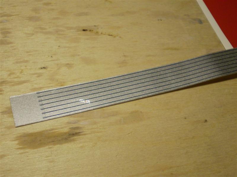

Dit is zo'n beetje mijn huidige stadium in het echt tijdens de restauratie. Hier ontbreekt ook de aluminium strip nog en de Allan vleugel.
Ik ga nu eerst details op de kap verbeteren, dan de NS 20 erop, vervolgens in de matlak en daarna kan de alumnium strip erop worden gebracht. Daarvoor heeft Kleinspoor een zelfklevend transfer die je wel zelf moet snijden:

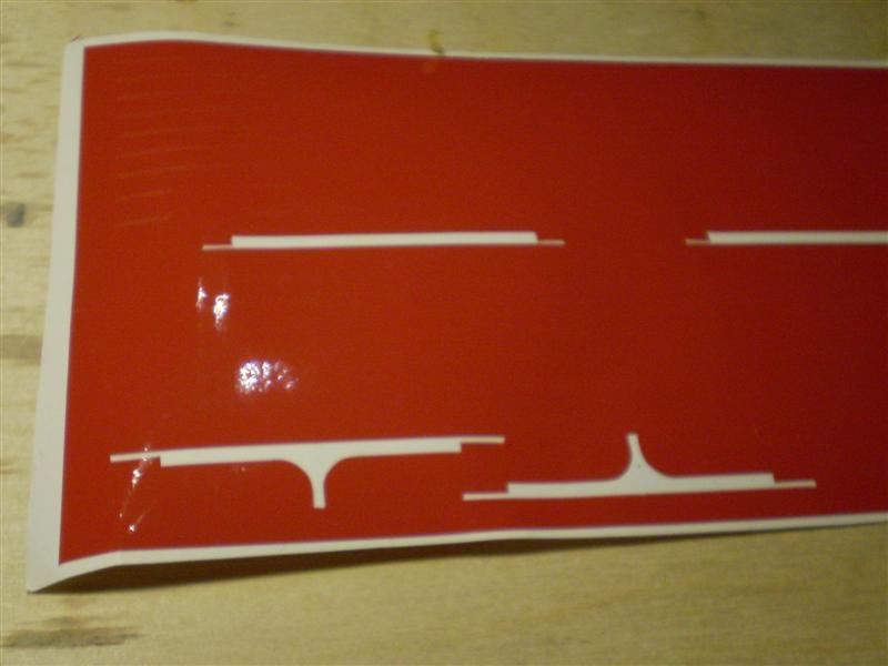

Hij heeft ook de rode biezen als zelfklevend transfer, maar die heb ik gebruikt als verfmasker:

Hoi Ivo,
Ik vind die kleur van de vloerbedekking eigenlijk niet eens zo gek. Prachtwerk!
Maar, ik durf het bijna niet te zeggen, ik vind de frontseinen zo groot, of is dat verbeelding van mij? Voor mijn gevoel steken ze zo erg uit?
Tevens mis ik in de zijgang (zijde salon-2, de kant van de wc) de cabinedeur. Volgens mij is dat nog makkelijk te herstellen  ;)
verder: pracht-werk!
Robin
Ivo tB
  • Berichten: 5583
Re: BNLS-Werkspoor - NS 20 Kameel van Kleinspoor (en Artitec)
« Reactie #59 Gepost op: 25 March 2011, 01:07:09 »
Dag Robin,
Die frontseinen ligt op een of andere manier aan de foto. Op mijn life model hier vallen ze niet op. Bovendien worden ze optisch straks nog kleiner als je de chromen ring erop schildert.

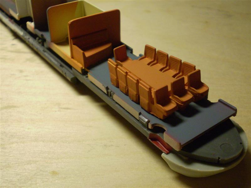

Er ontbreken nog 2 cabinedeuren.   ;) Die komen nog, net als de driehoekige tafel in de ene salon en de banken in de dientruimte en de conferentieruimte. En natuurlijk het gordijn van de garderobe.
Daarnaast wil ik nog op zoek naar andere stoelen, of ik zaag deze los. Boven het aangedreven draaistel zijn ze van witmetaal en wordt het benut als gewicht voor de aandrijving. Dus ik twijfel nog een beetje.
Ivo
