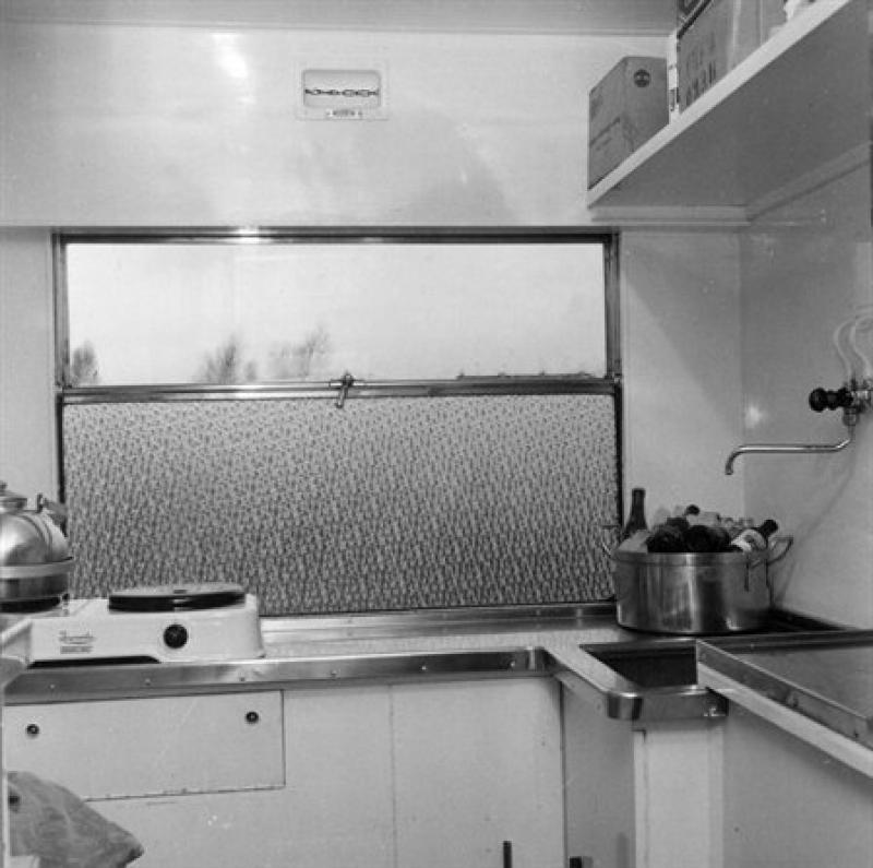

De strippen zijn in de huidige uitvoering met zwart rubber. In het echt was het zonder, als het ware 2 driehoekjes op een strip met een tuimte er tussen.
Overigens ben ik nieuwsgierig hoe je het keukenraam gaat maken. Huidig is wit, origineel is het matglas met zonnetjes:
http://www.hetutrechtsarchief.nl/collectie/beeldmateriaal/fotografische_documenten/1960-1970/152043
(even inzoomen op het kleine stukje van het linker gekoppelde rijtuig)

Matglas met zonnetjes

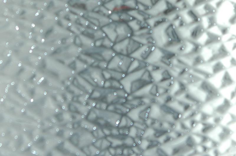

Volgens mij heette dat in mijn jeugd kathedraalglas. Ik kan me herinneren dat we dat ook in onze voordeur hadden (en dat was er dan in verschillende structuur en kleur) en in modelspoorboeken uit die tijd werd dat ook wel gepromoot als wateroppervlak. Maar namaken is wel een andere uitdaging. Misschien is er wel transparant plakplastic met een vergelijkbare structuur. Dat is dan weer meer van deze tijd
Even snel op Internet gezocht:
Zoiets, maar dan regelmatiger. Mmmm, ik weet nog niet hoe ik dat ga doen.

Ivo: het kan ook nog gepolijst glas zijn met "pauwe-ogen" net zoals bij de Silberlingen die gepolijste rondjes erin zaten... dat was in die tijd ook erg modieus. Dat oogt ook veel regelmatiger dan kathedraalglas.

Ik kan de foto zo snel niet terugvinden, maar Robin verwijst naar een foto die kathedraalglas laat zien. En ik heb ook ergens een foto van de keuken van binnen gezien en daar zat dat kathedraalglas ook in. Niet hetzelfde als op het plaatje hierboven, maar regelmatiger zoals op de foto bovenaan de pagina in het Utrechts archief.

Ik heb zelf een aantal jaren voor een glazenier gewerkt en dan vooral het repareren van glas in lood en ets-glas ramen. Het glas zoals in de link van Robin te zien is lijkt mij een structuur glas met (in dit geval) zonnebloemvormen wat in de afkoeltijd in het glas werd "gedrukt". Door de structuur, de bloem ligt als ware op het glas, wordt het beeld vervormd en lijkt het dus mat. "Echt" mat glas is vlak glas dat met een etsmiddel is behandeld danwel door een zandstraler is bewerkt. Deze laatste vaak met motieven als de bekende pauw of zeilboot waarbij delen wel en niet gestraald zijn en er motieven in gemaakt zijn. Echte kunstenaars wisten er zelfs schaduweffecten in te maken. Het matglas dat met etsmiddel gemaakt is mooi egaal mat. Een derde glassoort wordt door Ivo genoemd, het cathedraalglas. Dit is glas wat na het warm gieten in het afkoelproces met windmachines wordt behandeld en dan een soort "wolken' effect krijgt. Niet helemaal mat, maar wel door de wolkstructuur niet goed doorzichtig. Hier zijn allerlei varianten van, zowel in kleur als grof/fijnheid.
Het glas uit de Kameel zal dus een structuursoort zijn en het zal niet meevallen om hier nog iets voor te vinden, deze soorten werden vaak maar kort gemaakt net naar wat in de mode was. Het komt soms weer tevoorschijn uit oude deuren waar mensen nu weer glas in lood willen terugplaatsen ipv de "saaie" bloemen.
genoeg over glas, maar Ivo gaat zover met zijn detailering, ben benieuwd wat je hiervoor als oplossing weet te vinden. Ondanks dat ik n-spoorder ben zijn deze bouwdraadjes altijd erg leuk en leerzaam om te volgen.

even vergeten, het glas van het plaatje wat Ivo laat zien, heet Jan Hagel glas, zal vast ook nog een officieele merknaam hebben die niemand weet, maar roep Jan Hagel glas en iedere glazenier weet wat je bedoeld.
grt Ferry

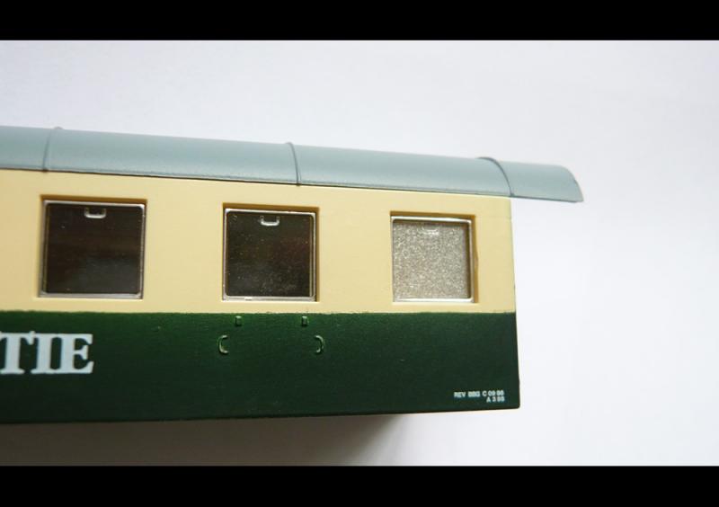

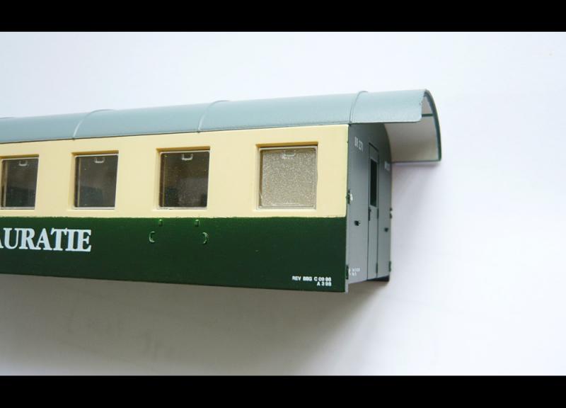

Het is mogelijk om het matglas in model goed te benaderen. Je schrijft al over transparant plakplastic. Het normale plakfolie uit de reclamewereld.
Deze transparante plakfolie heb ik gebruikt voor de toiletramen van de VSM rijtuigjes van Kleinmodellbahn. Zie onderstaande picturen.
(offtopic:Het rechtafplakken was Kleinmodellbahn destijds wat vreemd. Daar gaat de spuit er nog een keer over.
Mocht dit tot tevredenheid stemmen dan wil ik je wel een klein velletje per post toezenden. Kan je zelf even aanmodderen.
De plakfolie is lichtelijk transparant want op de foto niet zo goed te zien is.
https://images.beneluxspoor.net/bnls/Raam_folie.jpg
https://images.beneluxspoor.net/bnls/Raam_folie2.jpg
Laatst bewerkt op: 03 April 2011, 15:35:15 door Thowra

Allemaal bedankt voor jullie hulp en suggesties. Inmiddels de foto van de keuken en het raam weer gevonden op het Utrechts Archief:
152332
Ik vind het plakplastic van Jeroen er al heel goed uitzien!!
Ivo

Jazeker, als ik het keukenraam bekijk is deze folie zeer goed te doen.

ziet er goed uit, ik denk dat je die folie er wel voor kan gebruiken
Voor de volledigheid, ook de WC-ramen dienen hiermee uitgevoerd te worden.

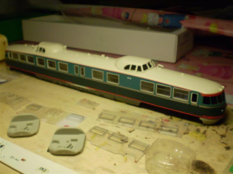

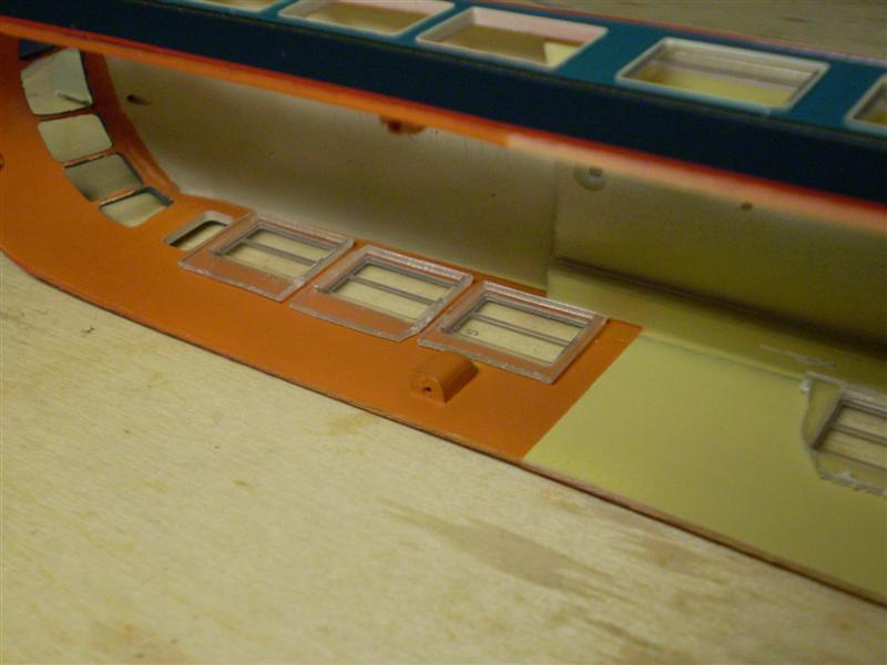

Voordat het maken van het matglas kan worden getoond, moeten eerst alle ramen worden pasgemaakt. Alle? Ja, geen enkel raam past in de kap, zonder dat je deze uitzaagt.
Een indruk:
De ruimte boven het raam is in vrijwel de gehele kap kleiner dan in de De-1 van Artitec, de ruimte tussen de ramen is zeker voor de voorste en achterste 3 korter en aan de onderkant heb je ook minder ruimte. Dus alle ramen uitzagen is het enige dat erop zit. Ik raad snijden en knippen af, want het is vrij brosse kunststof en met een verkeerde snij of knip aktie springt er zo een scheur over het raam. Het is me inmiddels zonder kleerscheuren met 21 ramen en 4 deuren gelukt, dus het gaat best goed.
Een beetje slechte foto, maar de ruiten passen perfect klemmend in de kap, dus de maatvoering is prima. Je moet ze wel fixeren met een beetje crystal clear, maar dat ga ik pas doen als alle eventuele akties met superlijm zijn afgerond.

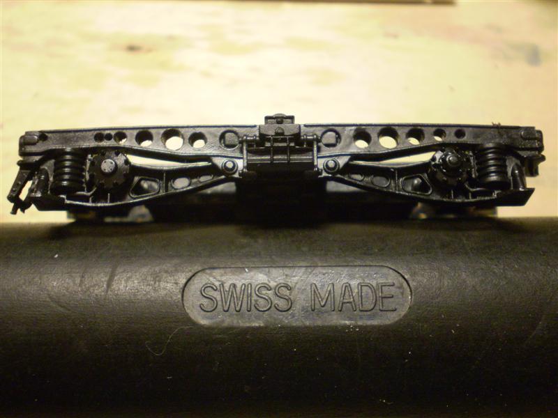

De bodem ligt ook uit elkaar en moet binnenkort worden gespoten. De draaistellen ook en daarom heb ik die volledig gedemonteerd. De draaistellen zijn op zich heel mooi, maar ik miste bij deze draaistellen de gaten in de bovenste balken van het draaistel. Daarachter zit een zwarte stroomafnemer, dus later als het draaistel in elkaar zit kijk je er toch niet doorheen, maar ik verwacht wel dat de doorboorde gaten iets meer diepte geven:
2 kleine gaatjes links moeten nog worden dichtgeplamuurd, want dat zijn de gaatjes waar de trapjes voor de cabine in zitten. Alleen heeft de kameel deze trapjes niet.
Voor het boren zoek je passende boortjes uit je collectie tussen de 0,8 en 2 mm.
