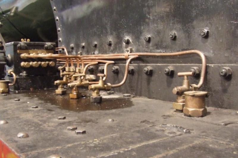

Beste bouwers , ik ben al aardig op weg met de kit .
Maar wie bezit een foto of tekening van de smeerbox ,er zitten leidingen aan en die wil ik zo als de werkelijkheid aanpassen.
Een foto van de leidingen voorverwarmer (ik heb er een) maar die is niet geheel bruikbaar.

Ivo tB
  • Berichten: 5583
Re: BNLS-Werkspoor - NS 3700 van DJH-ModelLoco
« Reactie #171 Gepost op: 05 April 2011, 17:45:20 »
wil.

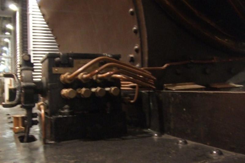

Wil,
Er zitten op 3700en verschillende smeerpersen. Ik heb die van de 3737 gekopieerd van het spoorwegmuseum. Daar heb ik ook nog wel ergens foto's van. Je moet links en rechts van de ketel bij de 2 smeerpersen maar liefst 8 leidingen per smeerpers leggen. De smeerpers is in witmetaal van DJH wel iets te grof, maar dat moet dan maar. Overigens is op de Artitec 3700 een ander type nagemaakt.
Op foto's van mij is wel een en ander te zien, maar de foto's van de echte zijn toch meer behulpzaam. Dat geldt ook voor de voorwarmer leidingen, maar dat is op zich ook wel te zien op de foto's in de 3700 boeken.
Ivo
Ivo

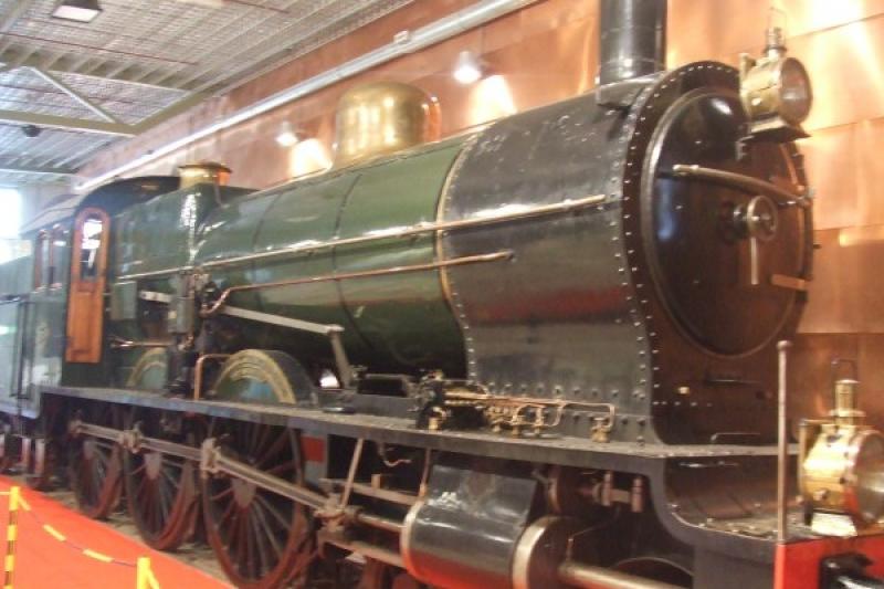

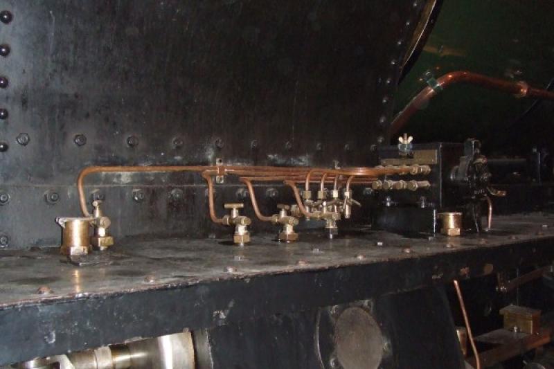

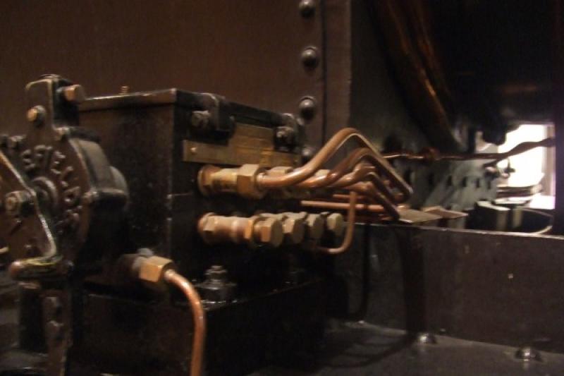

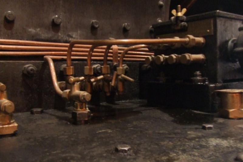

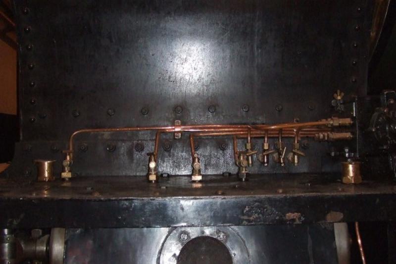

frontera3.2
  • Berichten: 79
« Reactie #172 Gepost op: 08 April 2011, 00:40:31 »
heb je hier wat aan?
frontera3.2
  • Berichten: 79
« Reactie #173 Gepost op: 08 April 2011, 00:43:00 »
en de laatste

@ Ivo
Die smeerpersen van Artitec, daar zitten alleen hele kleine messing 'piefjes' aan, klopt dat dan wel, of moet er dan aan gepimpt worden? En je zegt dat het een andere smeerpers is, zijn die leidingen dan onder de voetplaat weggewerkt (of moeten we die dan dus zelf nog er op maken)?
Spoor 0 adept
Ivo tB
  • Berichten: 5583
« Reactie #175 Gepost op: 08 April 2011, 09:37:24 »
Als je de 3737 museum versie wilt maken, dan moet het zo als op bovenstaande foto's. Als Artitec die leidingen daar niet legt is dat een omissie. Maar lees (vooral kijk  ;)) het 3700 boek van Uquilair en ook andere stoomboeken er maar op na en je zult zien dat er heel verschillende installaties hebben gestaan. Die van Artitec op de demomodellen herken ik ook wel daarvan, maar ik weet niet op welke lok wanneer welke installatie stond. Er staan soms veel ingewikkelder installaties op en soms eenvoudiger in termen van het aantal leidingen dat je ziet of het aantal appendages.
Ivo
Ivo
willem22
  • Berichten: 1543
    • willem22
« Reactie #176 Gepost op: 08 April 2011, 20:23:54 »
Beste forum leden ,hier ben ik blij mee en kan met de foto's een goed beeld vormen.
Voor alle duidelijkheid het moet voor mij de NS3737 zijn met mogelijk wat aanpassing zoals hij in Utrecht staat.
Kom zeker met nog wat vragen bouw niet stomweg door .
wil.
