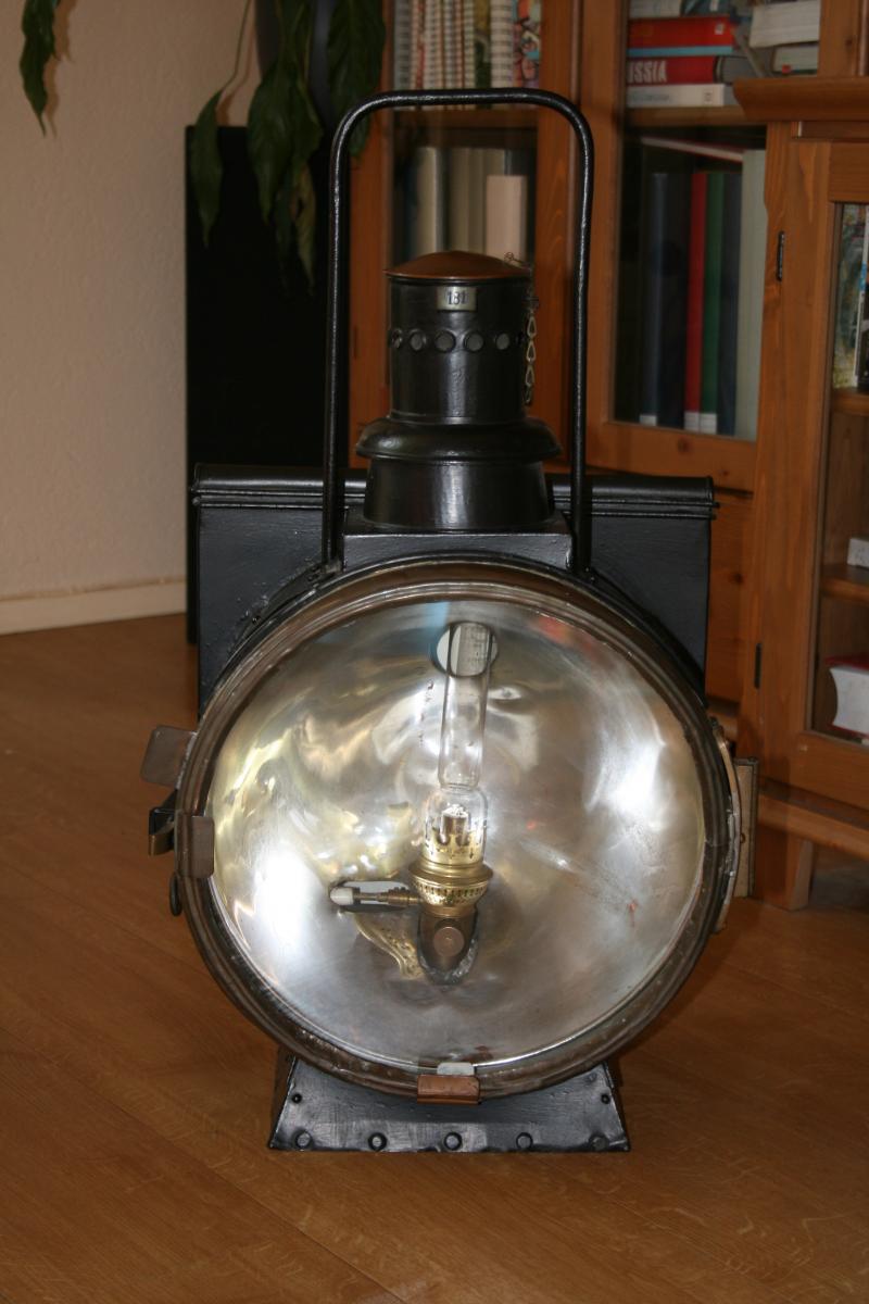

Even het grote voorbeeld erbij, ik heb er toch eentje staan:
Binnenkant is idd zilverkleurig (blank metaal).

Van binnen wit. De buitenkant ligt er aan welke periode je wilt uitbeelden. De museumloc heeft messing lantaarns, toen de loc nog in actieve dienst was voor de NS was waren de lantaarns zwart met een koperen buitenrand.

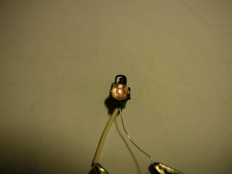

Daarna de lampjes in de lantaarns en dit lukt.
Hoi Wil,
wat een prachtig schijnsel! Is dit een warmwitte SMD met hoeveel kΩ weerstand?

Maar zit er nog wel een weerstandje tussen? Want het geeft zo'n zachte gloed. Of zijn het 25V lampjes?

« Reactie #188 Gepost op: 15 November 2011, 13:36:32 »
Hi Michel ,zo dom is deze oude baas nu ook weer niet.
De (horloge) lampjes zijn 1.5 volt en zijn helaas niet meer te koop bij Conrad.
Het lampje op de foto staat op 1 volt anders kon ik er geen foto van nemen.
De aansturing doe ik met een stroombegrenzing schakeling van 20 ma.
Lantaarn is inmiddels klaar.
wil.

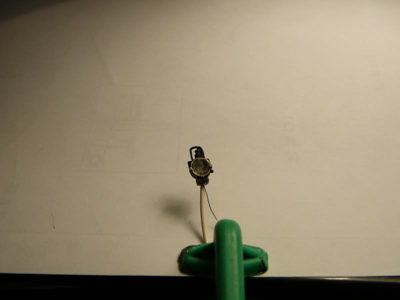

Nog even een vraag moeten deze nu zwart worden of zo blijven van kleur.
wil.
Ik zou ze zo laten van binnen. Zo op de foto heb je een goede weergave van een werkende olielamp. Op zich is de reflector redelijk goed in NS lampen, maar niet het niveau van hedendaagse reflectoren (zoals in auto's bv).
Een olielamp bundelt zijn licht zeker, maar is toch relatief diffuus. Kortom..........

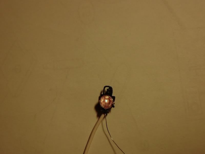

Eind product glaasje ervoor lampje er in ,ben geen ster met macro opname maar toch redelijk te zien.
Dit zal de lichtsterkte worden op advies van dit draadje.
