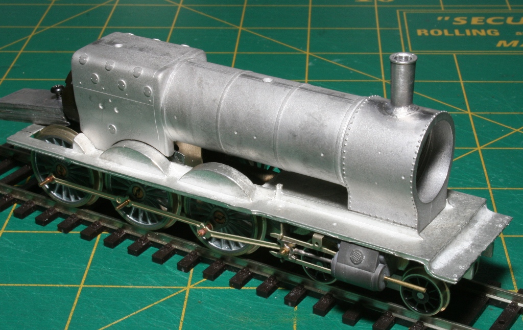

« Reactie #138 Gepost op: 09 March 2011, 23:37:43 »
Van een enthousiast mede forumlid een kransloze schoorsteen ontvangen vandaag !  8) (y) Dank je hartelijk Ton !!  (y)
... in de voorbereiding voor a.s. weekend, gelijk maar even op de ketel gesoldeerd ;) Kandie in iedergeval niet meer kwijtraken ;)
En voor de 'pas' maar ook even de recent nagezonden voetplaat ( Dank RobbertJan  (y) ) van de grofste bramen ontdaan en de ketel er op gezet, samen op het al deels gerede frame. Verderr zie je hergebruik van de 10.4mm bogiewielen van de 2100 ;)
Al voor Ton had ook Wiebe een schoorsteen gestuurd. Dat was helaas een 6300 schoorsteen, mijn fout niet opgelet  :-[ Maar dus ook Wiebe bedankt !  (y)
Dus als de 2100 zover is, dat ik er even geen puf meer in heb, kan ik ook met deze verder ;) ( ijdele  :-\ ) hoop is, dat ik er tenminste dit weekend de handrailhouders op krijg ;)
Grtzz,
Karst
« Laatst bewerkt op: 10 March 2011, 07:44:51 door Karst Drenth »

Karst Drenth
  • Berichten: 10490
    • Plan U op Sleutelspoor
Re: BNLS-Werkspoor - NS 3700 van DJH-ModelLoco
« Reactie #140 Gepost op: 10 March 2011, 10:16:29 »
Welke assen Bernd ?
De tender heeft 3 nieuwe assen gekregen van Romford ( met NS wielbanden ) en de bogie de oude van de 2100. De loc zelf ( drijfwielen ) hadden al NS wielbanden. Dus die hoef ik alleen zwart te spuiten.

RobbertJan
  • Berichten: 3547
  • Mcn NSR Groningen.
« Reactie #141 Gepost op: 10 March 2011, 11:55:07 »
Ik ben blij te zien dat de voetplaat netjes past op het model  ;D
Veel succes met de verdere bouw, maar dat is jou wel toevertrouwd!
