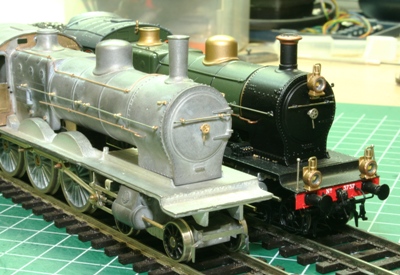

Karst Drenth
  • Berichten: 10508
    • Plan U op Sleutelspoor
Re: BNLS-Werkspoor - NS 3700 van DJH-ModelLoco
« Reactie #220 Gepost op: 20 May 2012, 23:37:34 »
@Hans,
Heb ik vroeger ook wel gedaan. Maar je krijgt nooit de veerkracht van fosforbrons ;)
@Tom
Enige is, steeds schoonmaken na soldeeracties. Kijk maar even in het C12c draadje wat er gebeurt als je dat niet doet....
@Peter
Ja.. dat is nog een grote zorg voor me. De hele voetplaat is maar zozo... Maar ik vind er vast wel iets op. zit zelf te denken aan de freesmachine... :P

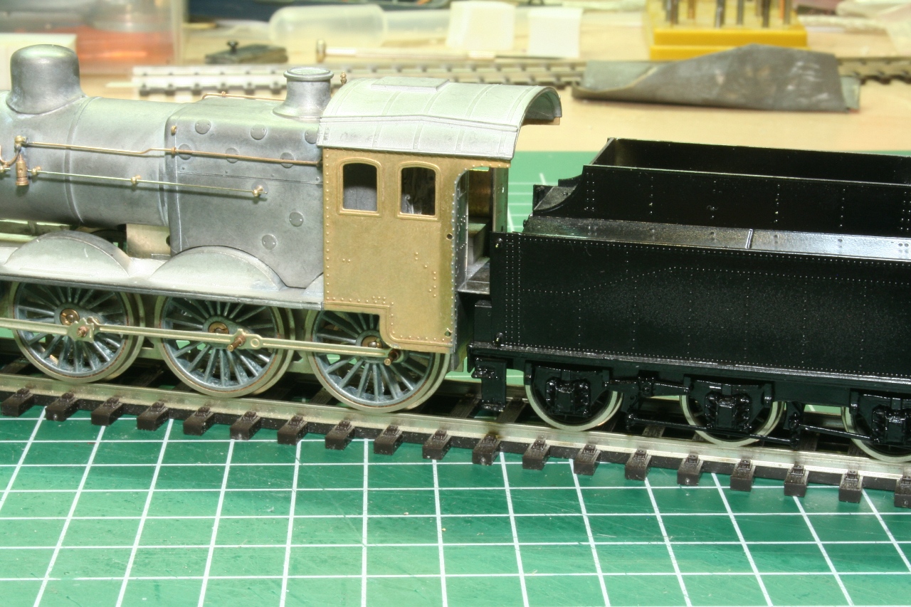

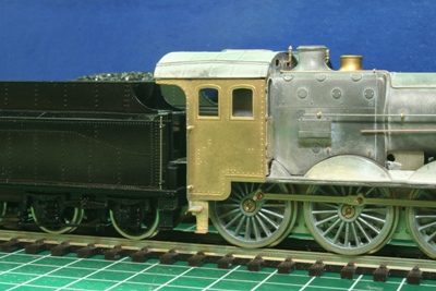

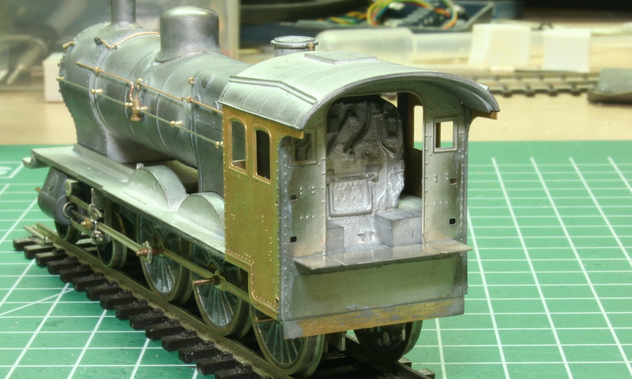

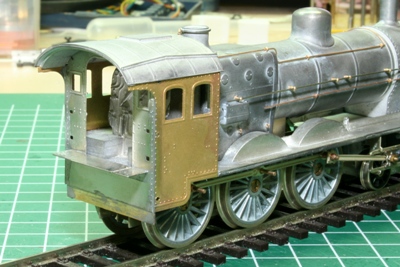

Ok, dan plaatjes...

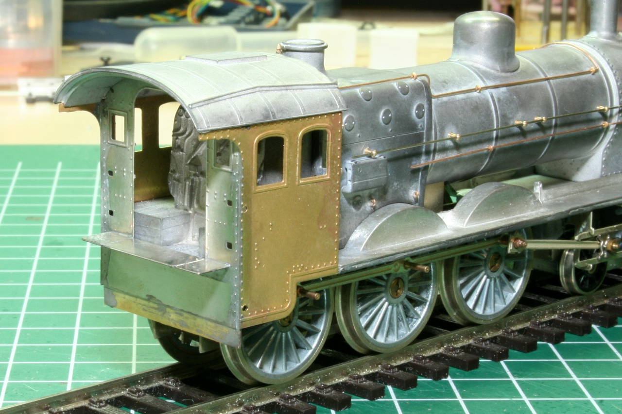

... machinistenhuis in elkaar gezet...  Opzich al een karwij, want er past geen r*k van... En dan met he Dido setje voor de achterwand erbij verdubbelt de fun-factor ;)  ;D ;D ;D De ketel en cabine zitten nog niet vast aan de voetplaat, dus daar kiert het nog lichtjes.
... fraaie overloopplaat tussen loc en tender. Eens kijken waar die problemen gaat geven.. ;)
... en de achterwand plus 'Stehkesselrueckwand'...
... niet te zien, maar de vloer is zelfs van houtgravures voorzien (y)

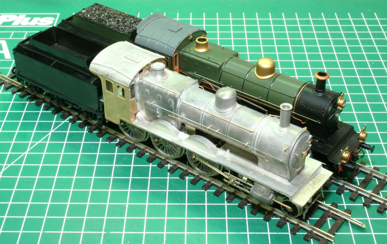

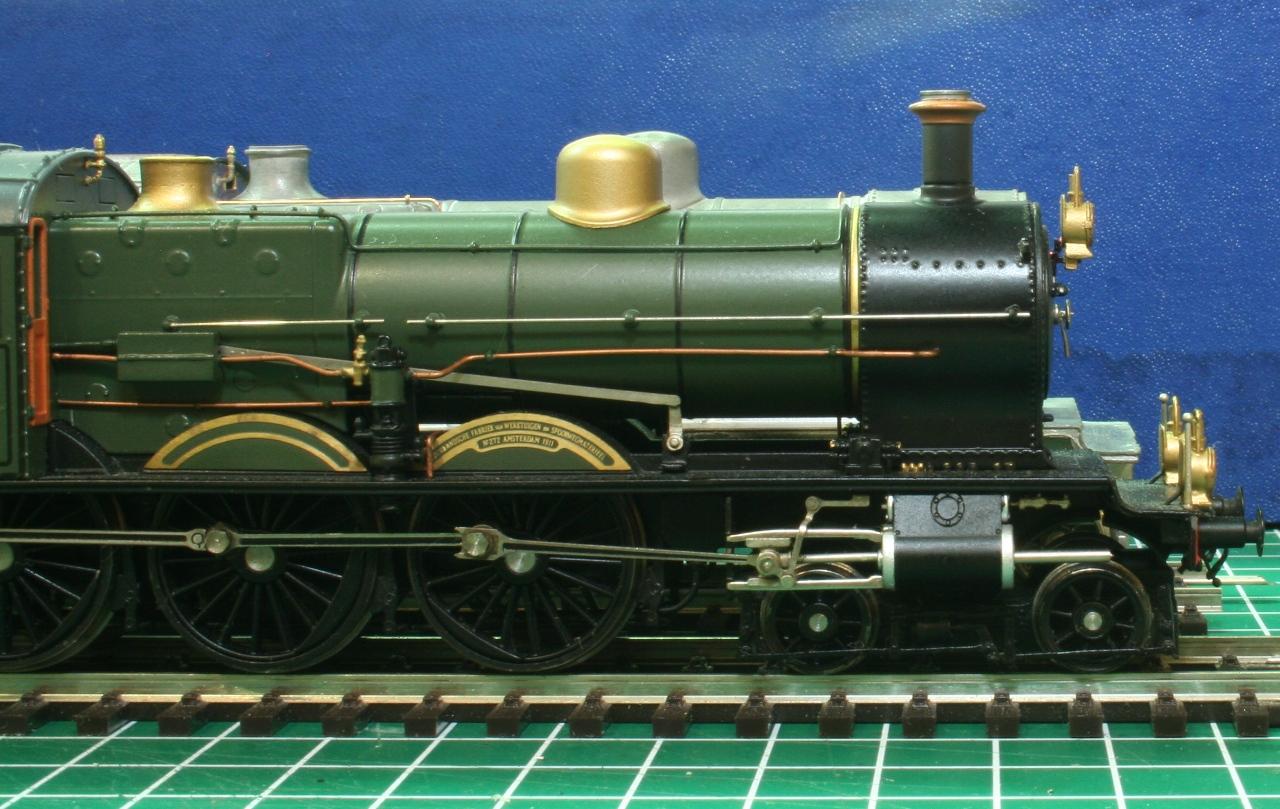

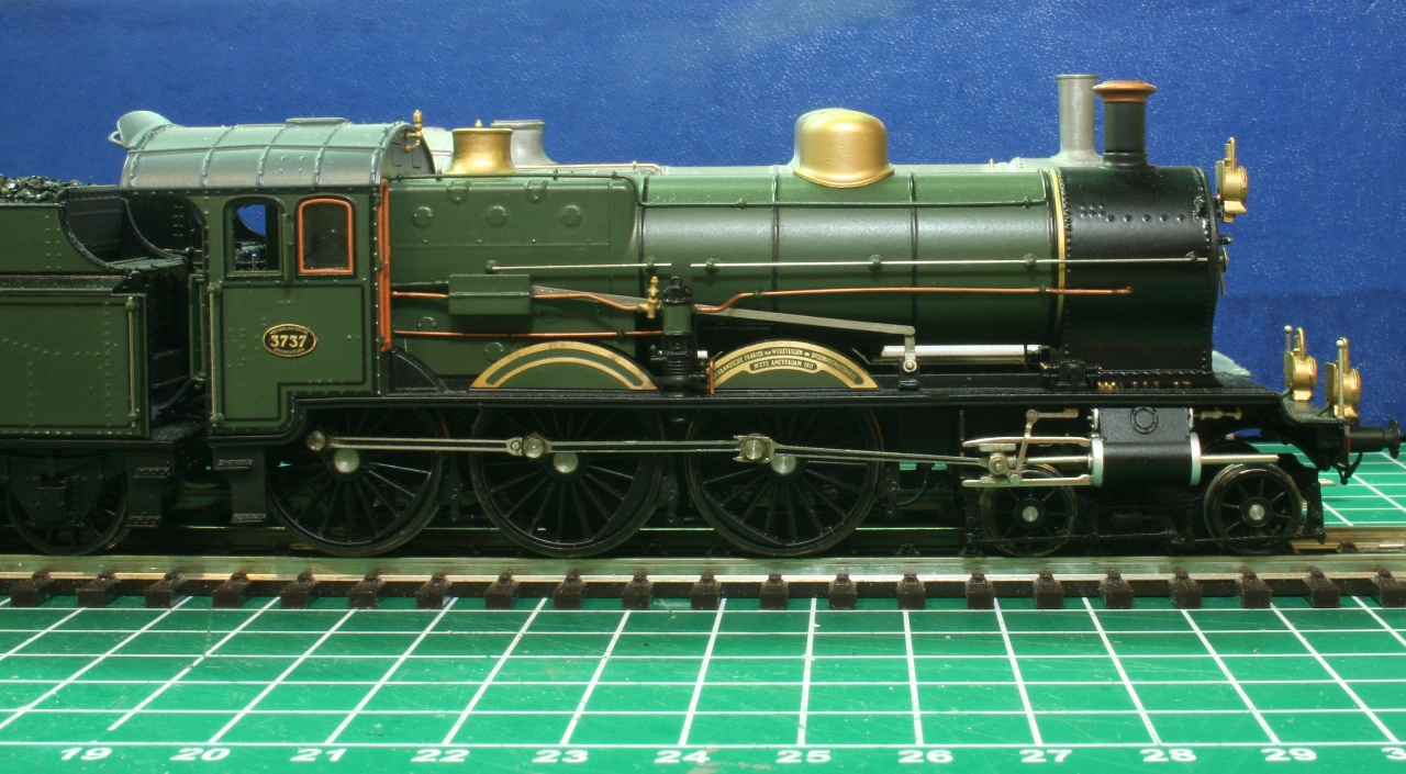

... tijd voor een vergelijking, oftie wel op een 3700 lijkt... ;) Lijkt me wel. :)
... de maatvoering is binnen 2% gelijk zo op het oog !Detaillering van de ketel is prima ok. Alleen de voetplaat baart me wat zorgen...
Zo... nu weer wachten op een vrij weekend om hem verder af te bouwen :P
Grtzz,
Karst
Tomasso
  • Berichten: 6068
« Reactie #221 Gepost op: 21 May 2012, 22:26:43 »
Ha Karst,
nog even een vraagje, hoe zit het met de hoogte? Is die gelijk aan de Artitec? Waarom ik dit vraag, ik heb hier de 3900 liggen en nog zonder wielen is deze al hoger dan de Artitec, dus met wielen zal het nog een stukje schelen. Nu weet ik dat de 3900 ook wel iets groter was, maar ik vroeg me af of het iets te maken kon hebben met de maatvoering van de kit van DJH/Modelloco. Dus m.a.w. komt de 3700 een beetje overeen, dan zal het met de 3900 ook wel loslopen waarschijnlijk...
Spoor 0 adept
Ivo tB
  • Berichten: 5583
« Reactie #222 Gepost op: 22 May 2012, 00:00:35 »
Tom,
Zie hier voor mijn vergelijking van een DJH met een Artitec. Tegenover elkaar lijken ze even hoog, maar naast elkaar is de DJH toch iets hoger.
Ivo
Ivo
Karst Drenth
  • Berichten: 10508
« Reactie #223 Gepost op: 22 May 2012, 08:19:41 »
@Tom,

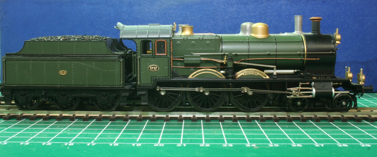

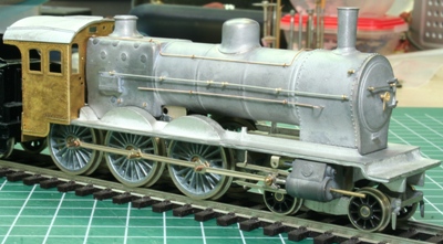

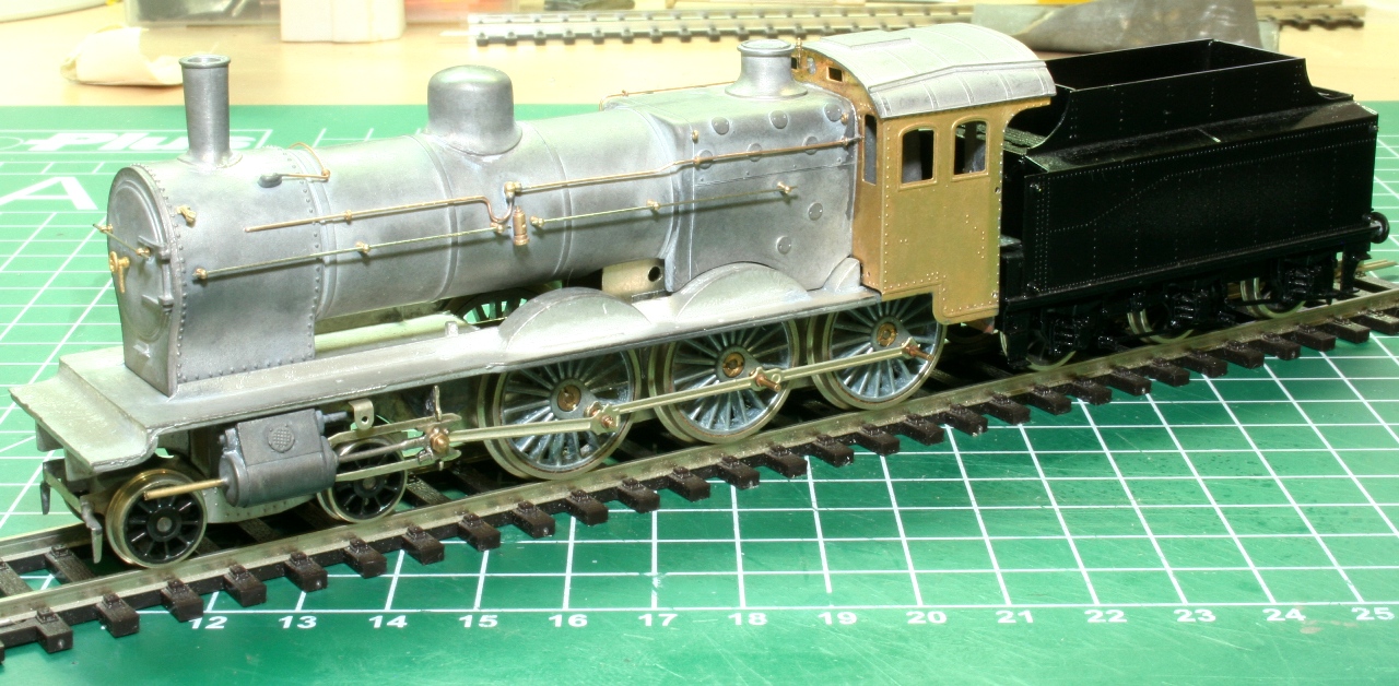

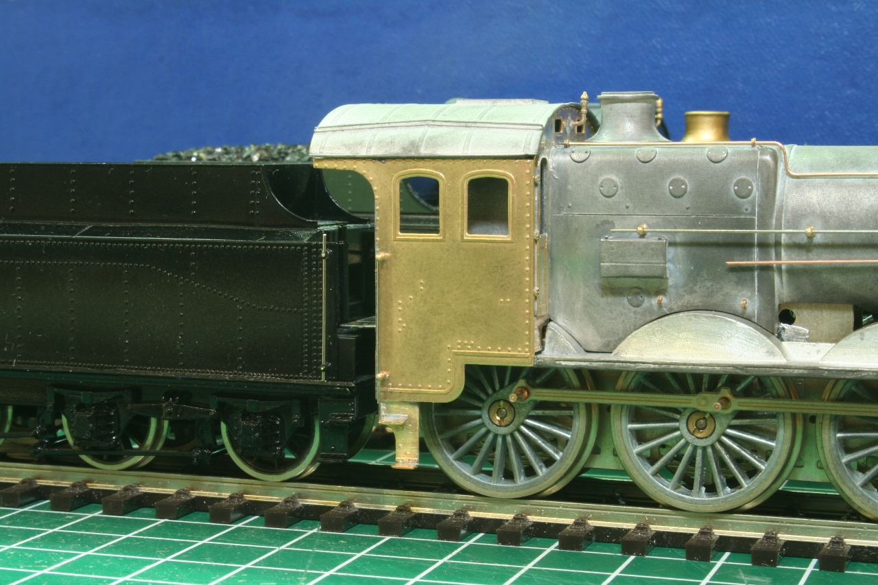

Hier een paar vergelijkingsfoto's...
... ter hoogte van de veiligheid
... ter hoogte van de dom
... ter hoogte van de schoortsteen
Zoals Ivo al opmerkte, de DJH is in het ketelbereik fractioneel hooger. Ik schat 0.5 - 1mm. Duidelijk afwijkend is de veiligheid.
En het werk van een verloren uurtje...
... trapjes en handrailhouders aangebracht.
Daarnaast onzichtbaar: Bevestiging van het machinistenhuis aangepast. Moertje aan de binnenkant gesoldeerd en het schroefdraad van de voetplaat uitgeboord met 2.2mm. Door deze actie zit de hele opbouw, voetplaat en ketel-machinistenhuis, nu demonteerbaar met 2 schroeven vast. Zoals het er nu uit ziet, worden voetplaat en ketel-machinistenhuis niet aan elkaar gesoldeerd. Makkelijker met spuiten en onderhoud.
Betekent wel dat ik nog een slimme oplossing moet vinden om de pompen en de voorverwarmer aan de ketel te solderen.
Maar... voldoende Philo in huis om de kunst af te kijken ;)
Grtzz,
Karst
Ivo tB
  • Berichten: 5583
« Reactie #224 Gepost op: 22 May 2012, 09:13:57 »
lspoor.nl/img/3700/DJH_3700_95Medium.jpg[/img][/url]
Bij mij niet. Mijn DJH heeft een veiligheid van Philotrain en die is lager dan het witmetalen gietstuk van DJH.
Maar bij nadere beschouwing van mijn foto's heb ik de indruk dat de voetplaat van de DJH al hoger is dan de Artitec.
Ivo
