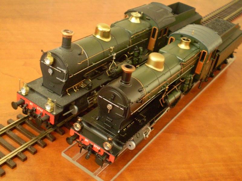

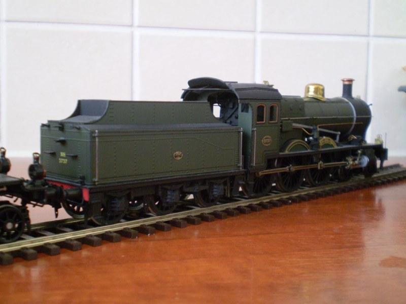

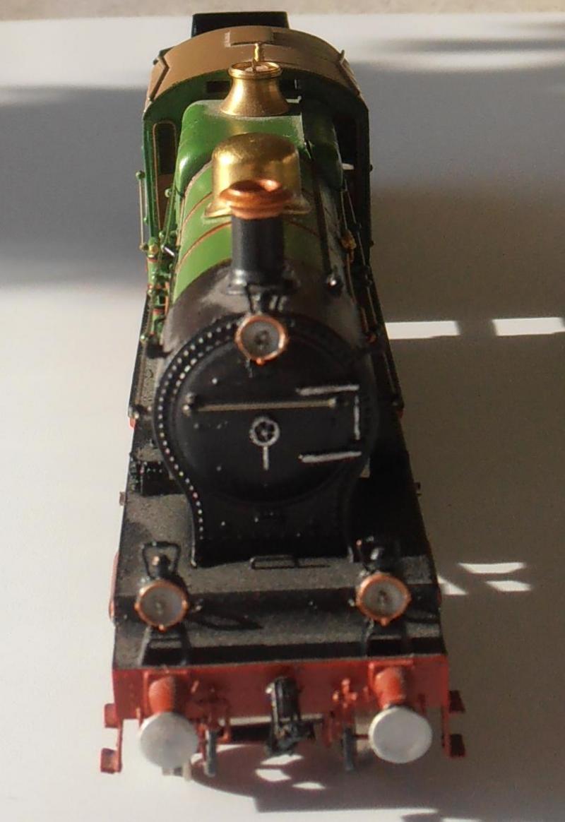

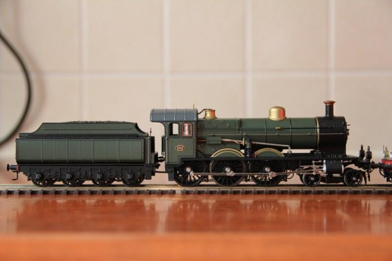

Yesss, mijn 3707 was deze week aangekomen bij mijn dealer. Uitvoering olijfgroen met 4 as tender periode 1931 - 1936, dus zonder kap en beschermbeugel aan de kap van het machinistenhuis.
Deze heeft nog geen mm bij mij gelopen, maar ik heb hem wel meteen naast een door mij gebouwde DJH met verschillende pimponderdelen gezet: veel Philotrain onderdelen en Alan Gibson wielen en daarmee is het meteen een ander model dan een uit de kit van DJH-Modelloco.
Maar goed, foto's en kijk zelf (alle plaatjes klikbaar):
Artitec 3707 met 4 as tender. Helaas grote misser: nummerplaat 3707 zit scheef.

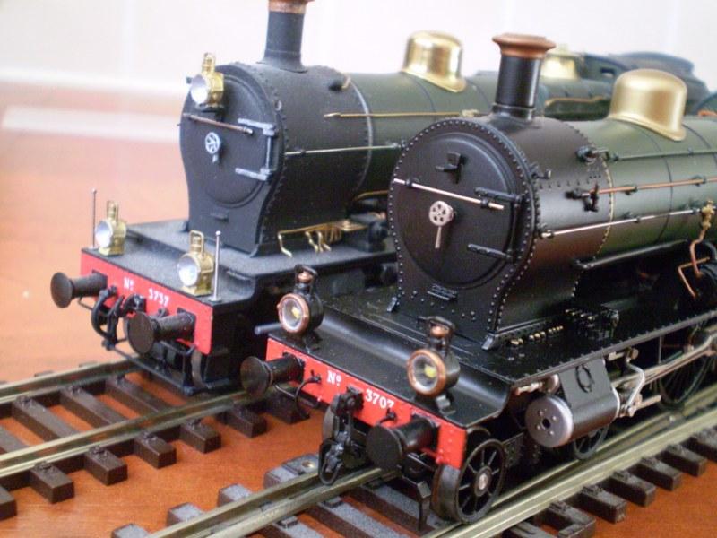

3737 DJH in museum uitvoering met 3 as tender

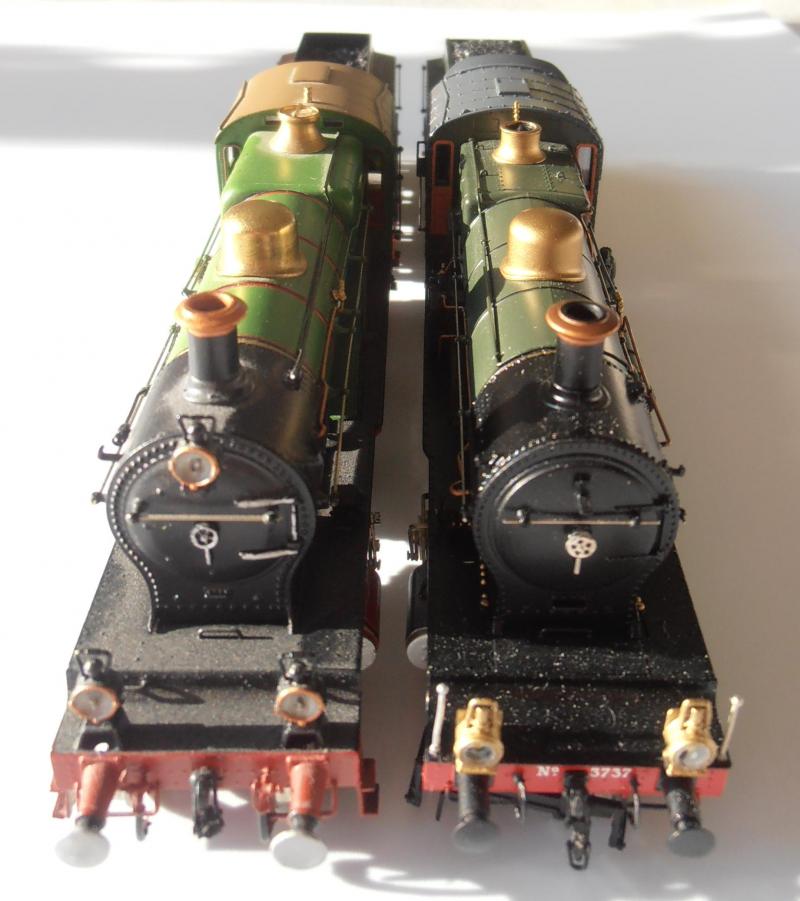

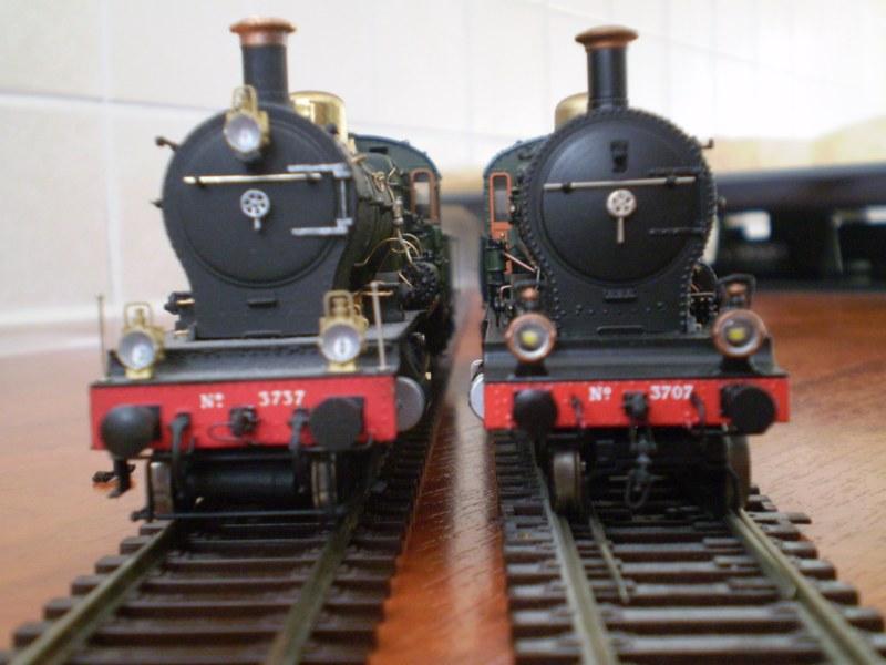

Neuzen tegen elkaar. Opvallend: ook hier net als bij Philotrain ligt de ketel van de DJH hoger dan die bij Artitec. Ander punt: de bogiewielen van Artitec zijn een maatje kleiner: handig voor de boogstralen? Trapjes aan de bufferbalk en de beschermhoes van de zuigerstang moeten bij de Artitec nog worden gemonteerd.

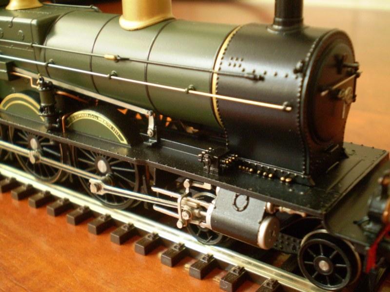

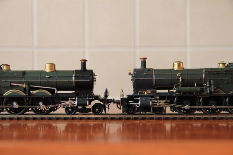

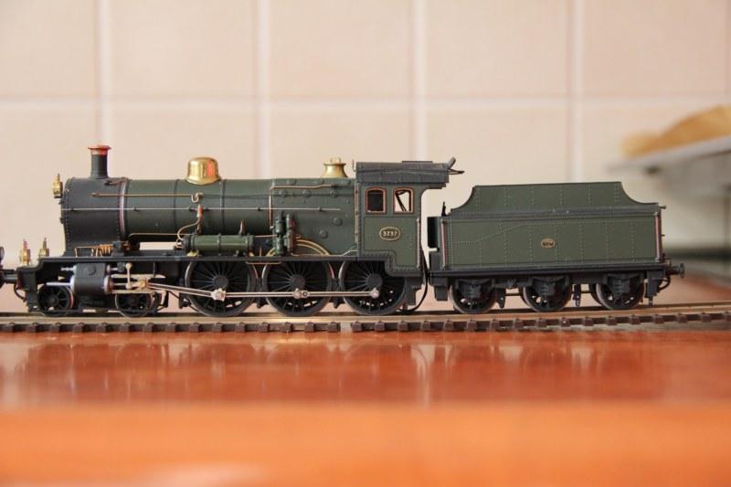

Boven Artitec, onder DJH. Leidingen zijn niet met elkaar te vergelijken, want die verschilden nogal per individuele lok en tijdperk. Wat wel opvalt is dat Artitec de smeerpers leidingen niet lijkt te hebben gelegd, maar anderzijds zijn hier ook een aantal verschillende versies van.

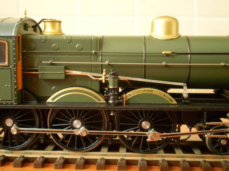

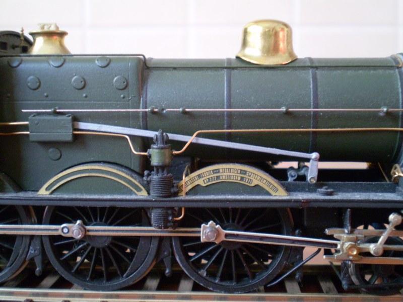

Wielkappen met opschriften: 3707 van Beyer en Peacock en 3737 van Werkspoor. Aandachtspuntje Artitec: volgens mij moeten de asuiteinden ook zwart zijn en niet blank metaal. Wel mooi dat de wielbanden ook zwart zijn.

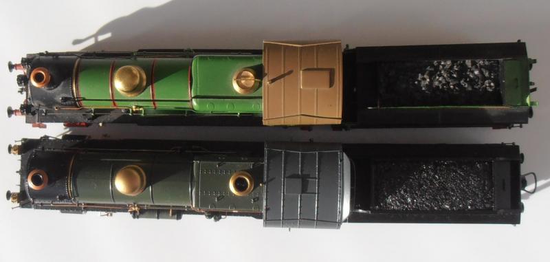

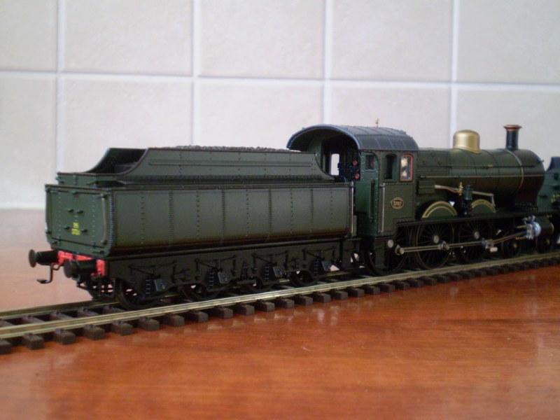

Schuin van achter.

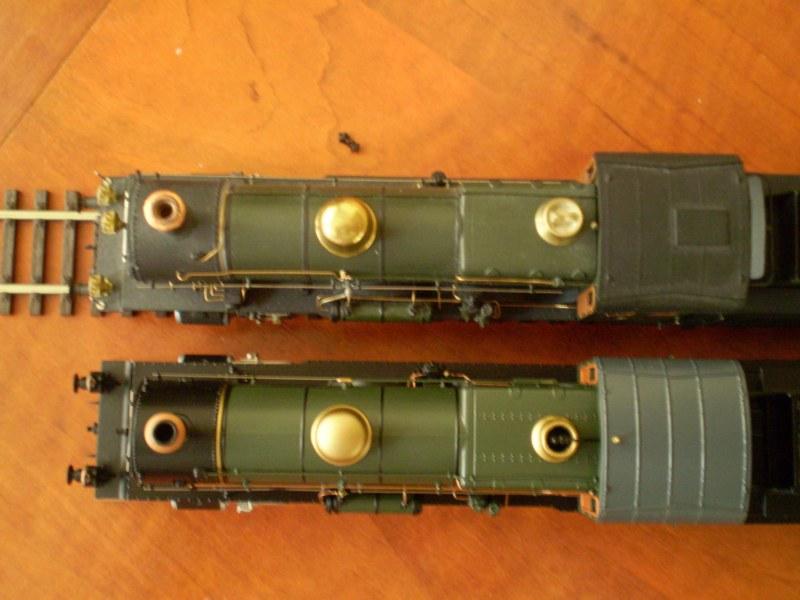

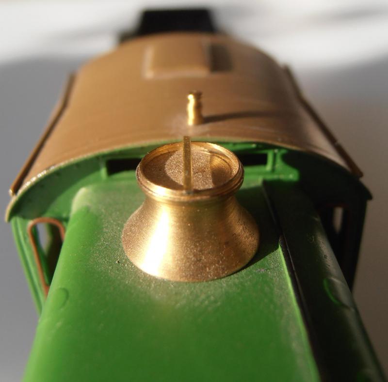

DJH boven op de foto en de Artitec eronder. Opmerkelijk is dat de Artitec korter is dan de DJH, maar misschien is de DJH te lang. Foutje Artitec: de veiligheid moet iets rechts van het midden staan op de vuurkist, maar staat precies in het midden.

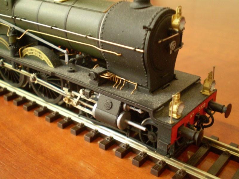

Nog een paar leuke plaatjes voor de vergelijking.
Beide zijn wat mij betreft prachtige modellen. Het is een heerlijk gezicht de Artitec uit de verpakking te halen, omdat er dan ineens een bijzonder mooi model op de plexiglazen plaat staat. Want dat is het ook: een plaatje! Natuurlijk zijn er verschillen tussen de Philotrain, de DJH/Modelloco en de Artitec (en de Palo?!). Allemaal bijzondere modellen.

Scherp opgemerkt van die veiligheid Ivo!
guest7823
Re:Artitec SS700/NS3700
« Reactie #1511 Gepost op: 21 October 2011, 18:36:30 »
Mijn geheugen zegt me dat de 3737 1x een (dubbele) Ramsbottom veiligheid heeft en 1x een popveiligheid, vandaar dat de Ramsbottom uit het midden zou moeten zitten. Kan het (in de UK zittend) nu echter niet controleren. Jullie zijn (terecht) blij met je diverse 3700 uitvoeringen. Ik ben nu heel even blij van:

Eigenlijk was het op de foto's eerder in dit draadje met de vergelijking met de Philo SS machine ook al te zien. Alleen viel het niet op doordat het bovenvlak van de vuurkist optisch verdeeld werd door een leiding.

Nee, die staat ook in het midden. Niet zo gek trouwens, aangezien Philotrain geadviseerd heeft voor Artitec...:
Moeilijk te zien door de groothoek, van mijn lens. :-\
Het lijkt alsof Philotrain de fluit wat naar rechts heeft verschoven....
De DJH lijkt mij wat uiterlijk betreft het beste kloppen, maar dan wel met Philo onderdelen en natuurlijk zo goed gebouwd als Ivo gedaan heeft (y)
