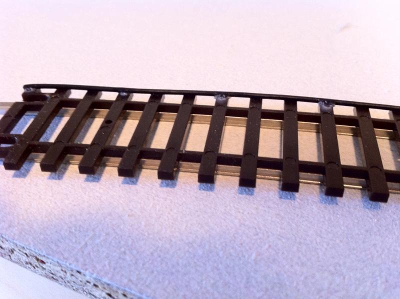

De verkanting heb ik aangebracht door het aanbrengen van een stroomdraadje onder de buitenste bielzen.. Het draad heb ik om de twee bielzen met secondelijm vastgezet. Een geduldig werkje, maar het gaat om het resultaat (y) Ik denk dat de dikte ongeveer 1mm bedraagt.. Had iets meer gemogen vind ik zelf, maar te veel verkanting zorgt voor ontsporingen en daar zit ik niet op te wachten. Ik laat het dus zo..
Zo dus:

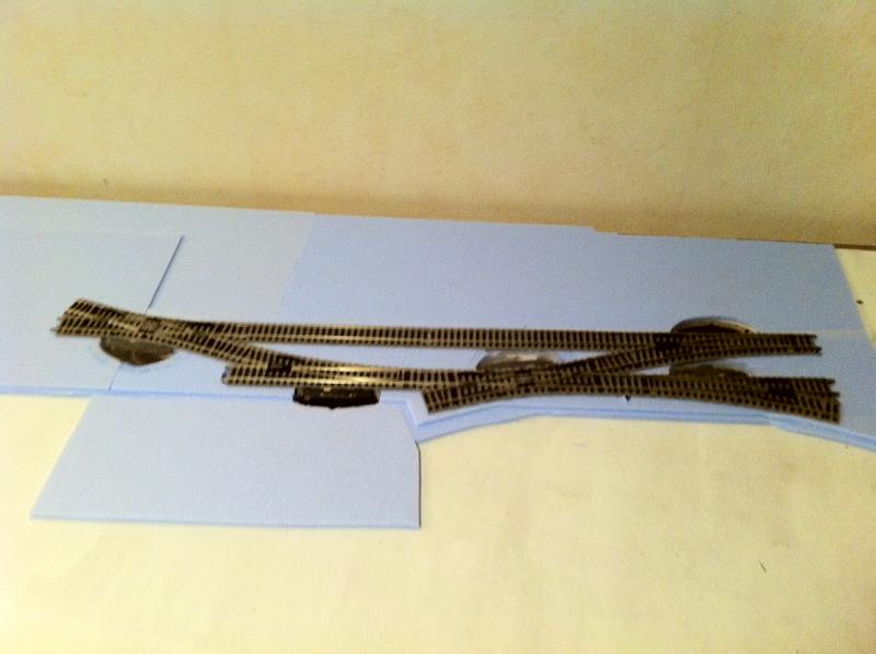

Vandaag heb ik eerst de rails er even opgelegd.. Gewoon om even te zien hoe dat oogt ;D

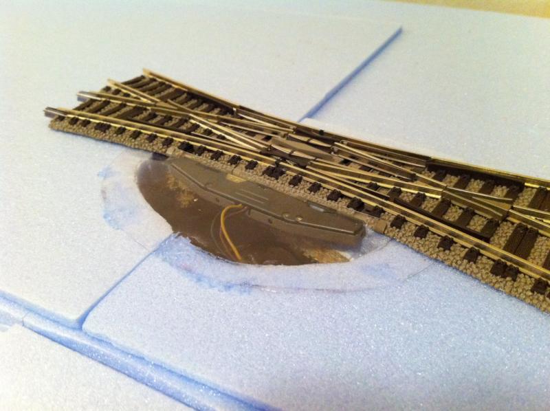

Daarna ben ik begonnen met het leggen van die blauwe isolatieplaten.. Ik heb twee lagen gebruikt omdat ik het stationsgedeelte wat hoger wil hebben ;) Daarna de rails er opgelegd en de plaatsen voor de wisselaandrijvingen gemarkeerd.. En toen de zaag er in  (y)
De wisselaandrijvingen heb ik ondersteboven gemonteerd.. Zo heb ik de aandrijvingen straks ondergronds liggen! Dan zie je ze lekker niet meer ;D Ook kan ik ze vanaf de onderkant dan nog vervangen zonder de boel af te hoeven breken..
Kijk ondersteboven :P
Het begin van de wisselstraat ligt er nu.. Maar er is nog genoeg te doen ;)

Dus je hebt de aandrijvingen van Flsm gewoon omgekeerd gedaan :o
Gr Koen
Sander
  • Berichten: 4666
Re:Modulebaan "Hedenoord" H0
« Reactie #89 Gepost op: 01 May 2011, 22:58:13 »
Ik hoop voor je dat je aandrijvingen niet weigeren of kapot gaan.
Op deze manier wegwerken in je landschap is vragen om problemen.
