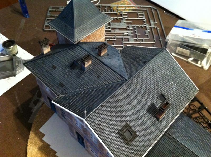

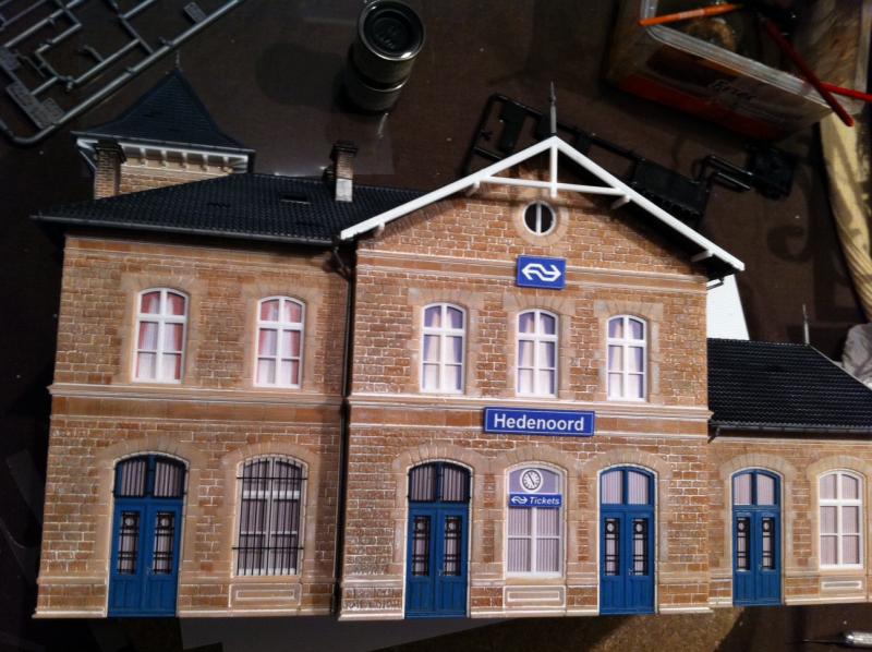

Opnieuw geen update van de baan zelf.. Maar een update met het toekomstige stationsgebouw van Hedenoord
De afgelopen dagen ben ik druk aan het bouwen en schilderen geweest. Het stationsgebouw is afkomstig van Faller, station Volgelsheim. Ik vond dit station ook wel voor Nederlands doorkunnen en daarom heb ik besloten deze aan te schaffen
De gietstukken waren al door de fabrikant geschilderd en er was een heel overdreven witte washing overheen gegooid
Niet alleen de voegen waren wit, maar de hele muren waren wit
Dit heb ik dus met wat terpentine terug gebracht. Daarna hebben de muren een washing gekregen van zwarte verf. Ook het dak heeft een flinke weatherbeurt gehad
Genoeg gekletst, hier wat foto's:

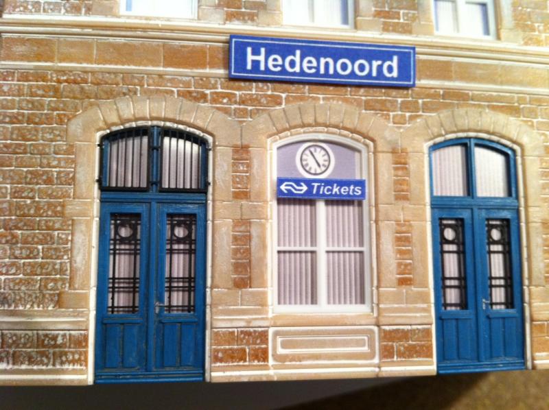

De voorgevel.. Deze bordjes heb ik gemaakt in Paint
Let op de deurklinken! die heb ik met wat alluminiumverf aangetipt..
Het dak heeft een grijze washing gekregen en sommige dakpannen heb ik daarna geschilderd om wat vernieuwingen te suggeren
Het dakraam schijnt na een lekkage vervangen te zijn
ook de schoorstenen ben ik natuurlijk niet vergeten!

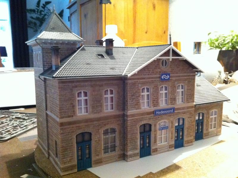

En nog eentje om het af te leren
Het station is nog niet helemaal af.. ik moet nog een paar laatste dingetje toevoegen en dan is hij af
Ik ben benieuwd wat jullie er van vinden!
