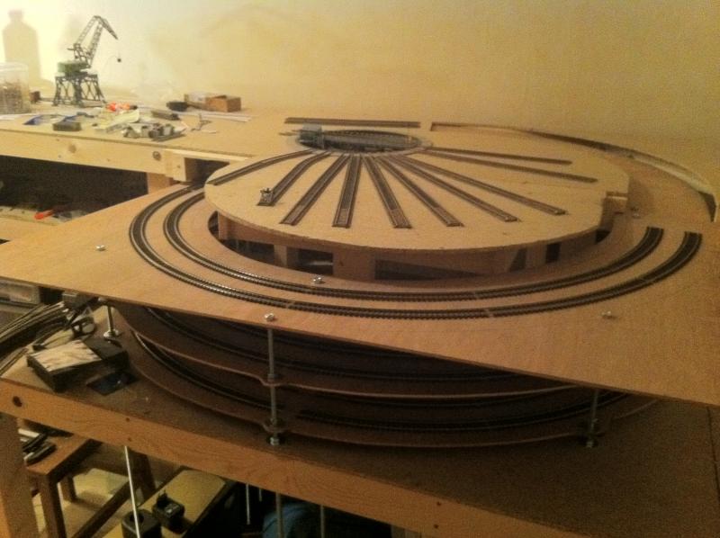

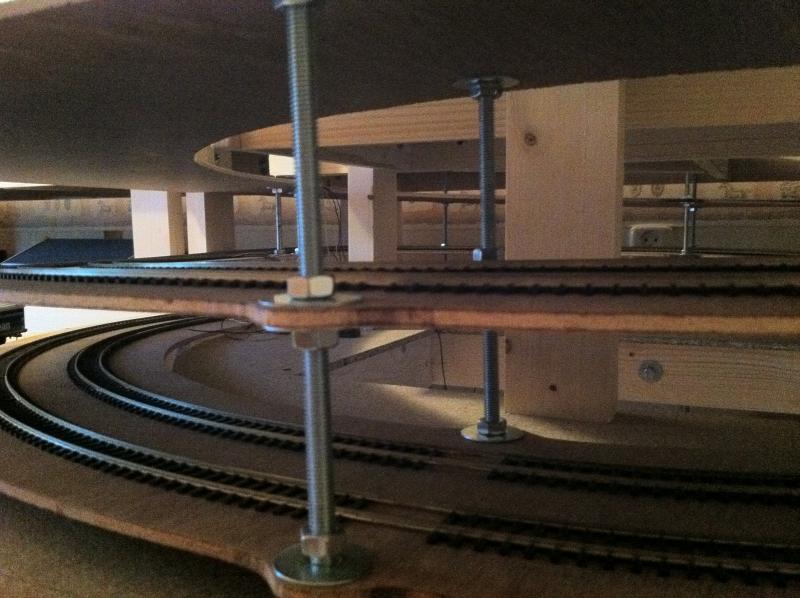

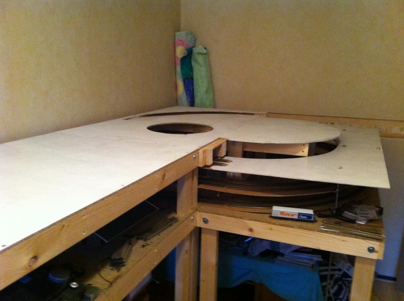

Hahaha ;D
Ja het klimspiraal is zo goed als af, alleen nog aansluiten (y)
Volgende maand het bovenste niveau erop aansluiten en dan kan ik voor de nieuwe wissels gaan sparen!
Ja het is een heel lichte verkanting hoor, ik wil hem nog iets meer verkanten maar dat pak ik later wel op ;).
Ik wil het wel proberen, maar ik weet niet of het lukt ::)
Uno Momento!! ;D
Greets Johan

M@rco
  • Berichten: 851
Re:Modulebaan "Hedenoord" H0
« Reactie #61 Gepost op: 02 April 2011, 20:50:09 »
Verkanting is mooi te zien hoor, compleminte  (y)

Wauw! Die verkanting is heel mooi! (y)

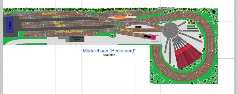

Hallo allemaal,
Deze week heb ik met Anyrail de railstukken uitgeprint 1:1. Deze ben ik gaan leggen volgens mijn laatste ontwerp.
Nu kwam ik er echter achter, dat de ruimte tussen de railzen zeer beperkt zou zijn, een eilandperron van 5,5cm zou niet erg realistisch overkomen. Ook vond ik het allemaal wat te stijfjes.. De afgelopen maanden heb ik veel ontwerpen bekeken en sommige hadden mooie gebogen sporen. Niet alles recht toe, recht aan;) Omdat ik dit mooier vond, heb ik het vorige ontwerp deels weg gedaan.
Het gedeelte met de draaischijf is vrijwel ongewijzigd gebleven. Hier was ik tevreden over. Over de stations- en goederensporen echter niet. Het lach te stijf en allemaal op gelijke hoogte. Dit stond me niet aan.  ::)
Ik heb nu een nieuw ontwerp gemaakt. Het heeft me veel tijd gekost om het zo te krijgen, maar ik ben zeer tevreden over het resultaat! ;D
Omdat ik al met de bouw van mijn baan ben begonnen, plaats ik het nieuwe ontwerp liever hier en niet onder "baanplannen".
Mijn nieuwe ontwerp biedt tevens een spoor voor een museumlijntje! (y) (mooi spoor voor de 3737 straks :D)
Het stations gedeelte zal iets hoger komen te liggen dan de goederensporen. Het leek mij optisch mooier als de twee delen iets meer afgescherm zijn van elkaar ::)
KLIK
Ik ben ontzettend benieuwd wat jullie er van vinden! Jullie mening en suggesties zijn van harte welkom!
Greets Johan 8)

Eey Johan!
Leuk baanplan, en veel beter als de vorige! leuk ook dat de museumtrein een eigen perron heeft gekregen, maar stopt de museumtrein dan op spoor 1 of op dat spoortje daarboven? Want daar zie ik geen perron  ::) Ik heb nog een ideetje, is het niet een idee dat je de artitec goederenloods met bijbehorende sporen op de plek van het museumperron zet en het museumperron zet je op de plaats van de goederenloods? Want dan hoef de stoomloc niet eerst de hoofdsporen te kruisen om bij de draaischijf te komen. Ook kan je dan de wagons voor de loods op de opstelsporen zetten  (y) En, als het museumperron vooraan is kan je je mooie stoomlocs beter bewonderen omdat ze dichterbij staan!  ;)
Mvg, Maarten

« Reactie #66 Gepost op: 16 April 2011, 17:33:27 »
Hej Maarten!
Bedankt! :D Ik ben er ook heel erg tevreden over! De museumtrein stopt zeker wel aan een eigen perron. Maar omdat de foto wat klein is weergegeven zie je dat niet. Ik snap trouwens niet hoe dat kan, bij mij op de laptop is de foto beeldvullend en hier veel kleiner :-X
Ik zal je de foto even mailen, kun je het beter zien ;)
Daar heb ik wel over na zitten denken.. Maar ik wil het goederengedeelte graag bij elkaar houden en bij de draaischijf. haha ja dan kan ik hem wel beter bewonderen.. dat is waar!  ;D Maar op dat speciale peronnetje, met de bomen op de achtergrond, kan ik hem ook mooi bewonderen! Anders ga ik gewoon aan de andere kant staan :P haha.
Greets Johan 8)

« Reactie #67 Gepost op: 16 April 2011, 18:11:05 »
Museumspoor daar laten betekend mooie fotoplek voor de 3737, zo met bomen op de achtergrond enzo ;)
Johan,
ik moet zeggen dat dit baanplan er een stuk leuker uitziet! Je zou de sporen iets scheef kunnen neerleggen, ipv parralel op de plaat. Dat geeft ook een leuk effect. Kijk maar eens naar het kopstation bij Railz! Dat ligt ook schuin. Daardoor kunnen je sporen ook een paar cm langer worden, en optisch geeft het ook een langer effect.
Gr,

« Reactie #68 Gepost op: 16 April 2011, 18:20:35 »
haha dat heb je helemaal goed Mathyn ;)
Als je goed kijkt, zie je dat het al iets schuin ligt. Ik heb het al een paar graden gedraait ;D
Ik wilde het nog schuiner leggen, omdat dit optisch mooier is.. Precies wat jij zegt! Maar dat kost ruimte bij mijn opstelsporen en de goederenloods!
Bij het leggen van de rails zal ik kijken of ik de goederensporen nog iets schuiner kunnen ;D Dat is gewoon even uitproberen straks ;)
Greets Johan

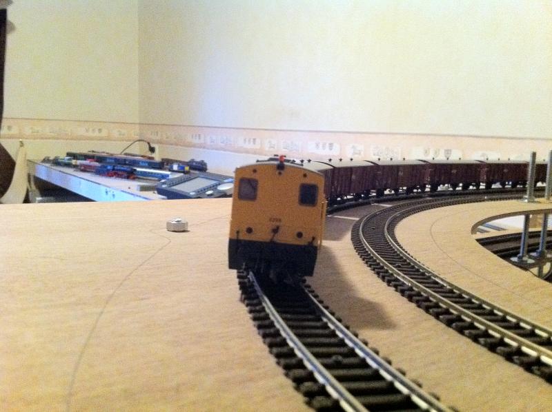

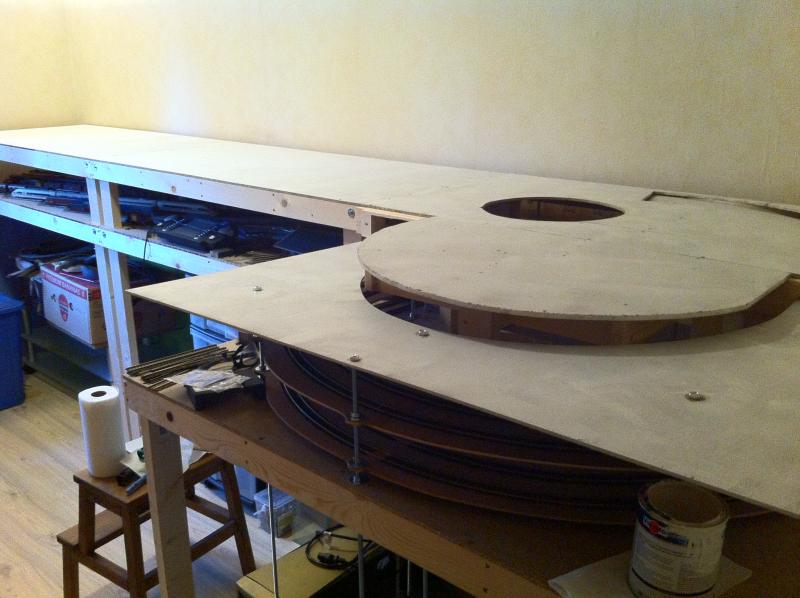

Zoals jullie kunnen zien zitten alle modules nu in elkaar. Het frame is compleet! JIPPIE! (y) De rails ligt hier nog niet helemaal juist bij de draaischijf..
Even een leuk doorkijk plaatje  ;D

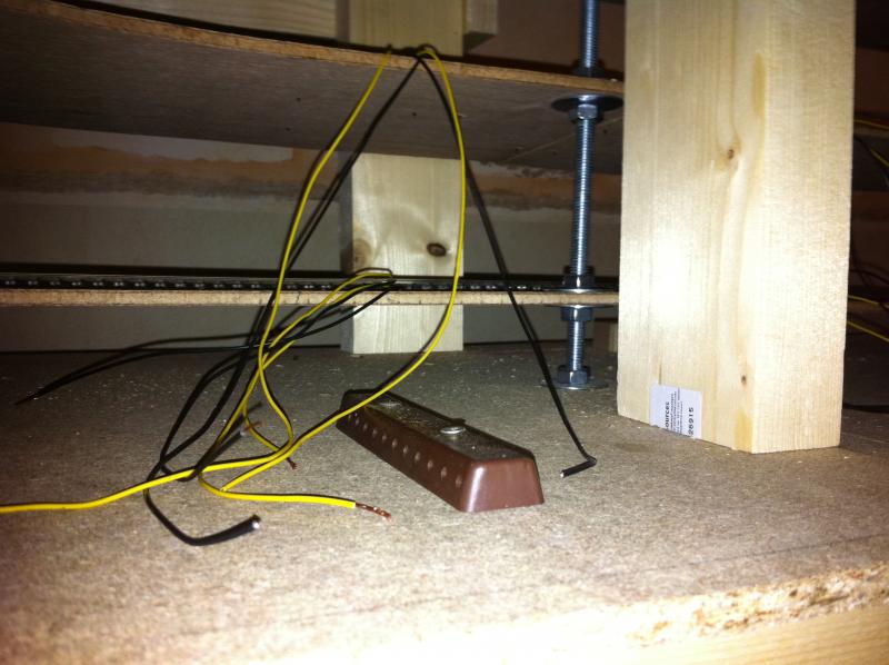

Op dit kastje sluit ik alle draden van het klimspiraal aan.. Het kastje wordt aangesloten op de ringleiding die onder de module doorloopt..
Ik heb de hele baan inmiddels in de grondverf gezet  8) Dit na een tip van Ruud B. (forever rocofan)
Alles staat mooi in de grondverf, zodat ik me straks niet zo druk hoef te maken over het bevochtigen van de ballast en dergelijken..

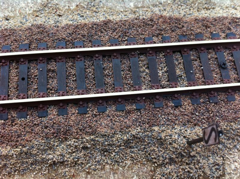

Tot slot nog even een foto van de rails die ik op een klein dioramaatje aan het bouwen ben.. Dit is de ballast die ik straks op de baan ook ga gebruiken ;) Het zijn drie kleuren ballast van Woodland Scenics. Dit idee heb ik van de website van Huib Maaskant. Hij gebruikte deze kleuren ballast op zijn oude modelbaan: "De Lage Zij". Dit vond ik een prachtige baan.. Huib vindt het vast niet erg dat ik zijn ballast naboots ;D
Wat vinden jullie er van? :D

Dat kleine diorama ziet er echt prachtig uit! Wat een mooie fijne ballast, zo mooi met dat roest
erbij echt super. En je eigen gemaakte bordje is ook erg mooi. Alleen als je dan toch de tips van
Ruud B. (forever Rocofan) meeneemt, neem dan ook de volgende mee: schroef of spijker je rails niet
vast, maar lijm het vast. Strijk met een kartonnetje of iets dergelijks de lijm over het oppervlak uit
waar de rails moet komen, en leg de rails erop. Dan heb je ook geen risico dat je rails beschadigd.
En dan zeg ik er op mijn beurt nog bij, plamuur dan meteen de schroef/spijkergaten dicht, en gooi
er een likje verf overheen. Zoals Ruud al zei, dit brengt de kwaliteit van de foto's echt omhoog.

THANKS jongen! (y) Nja op de foto's zie je gelukkig niet alle oneffenheden haha ::)
Maar ik ben er wel trots op dit ik alles tot nu toe zonder hulp van pa heb gebouwd.. Ik heb alles eigenhandig gebouwd en dat geeft wel een hoop voldoening :D
Ik heb tot nu toe geen problemen met die dingen gehad.. Maar ik ga jouw tip wel oppakken! tezijnertijd zal ik dat gaan veranderen.. Op de korte termijn nog ff niet.. voorlopig zal het wel goed gaan :) haha.
Die tip kreeg ik van Ruud B. aan het begin van mijn draadje..
Nja ik zou wel willen.. Maar ik vind dat lijmen niet zo fijn.. Dan krijg je het toch bijna niet meer los?? Nu schroef ik het los en kan ik het nog aanpassen of vervangen.. snap je? Ben daar een beetje huiverig voor.. Mja voor de foto's zou het wel mooier zijn straks..
Greets Johan
