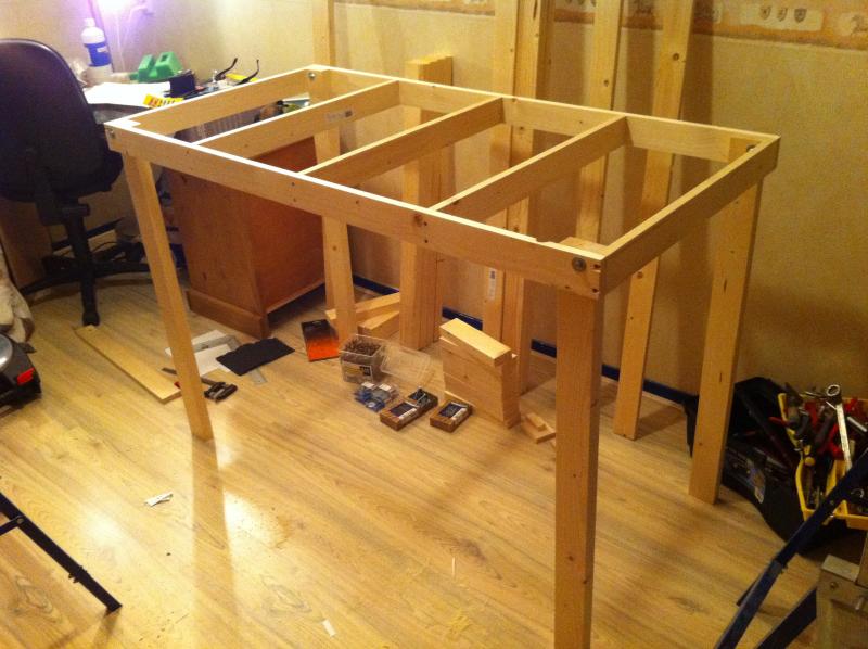

Vandaag ben ik dan echt met de bouw begonnen ;) De baan zal straks bestaan uit 8 modules. Telkens twee op elkaar omdat er met twee niveaus gewerkt gaat worden. Op deze modules zal ook een klimspiraal gebouwd moeten worden, hier ligt voor mij de grootste uitdaging! Het klimspiraal zal namelijk net als de rest demontabel moeten zijn.. ::) Maar die kopzorgen zijn voor later, nu eerst de frames/modules zelf bouwen.
Hier alvast een aantal foto's, komende week zullen er uiteraard meer foto's volgen! (y)

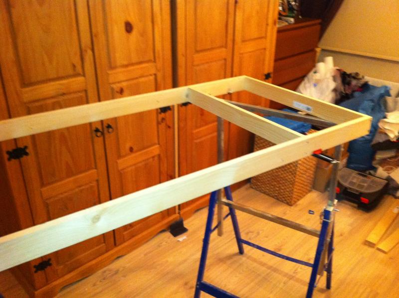

Hier ben ik druk bezig met het monteren van de tussenbalken, voor extra stevigheid!

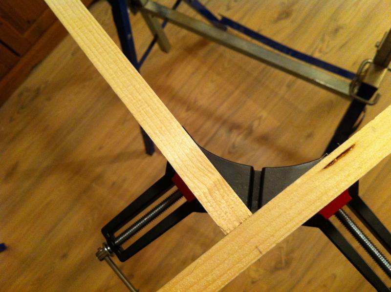

Dankzij dit handige hulpmiddel krijg je mooie haakse hoeken (y)
Hier staat de eerste module (module 1A) al op zijn poten ;D Let vooral niet op de troep ::)
Greets Johan

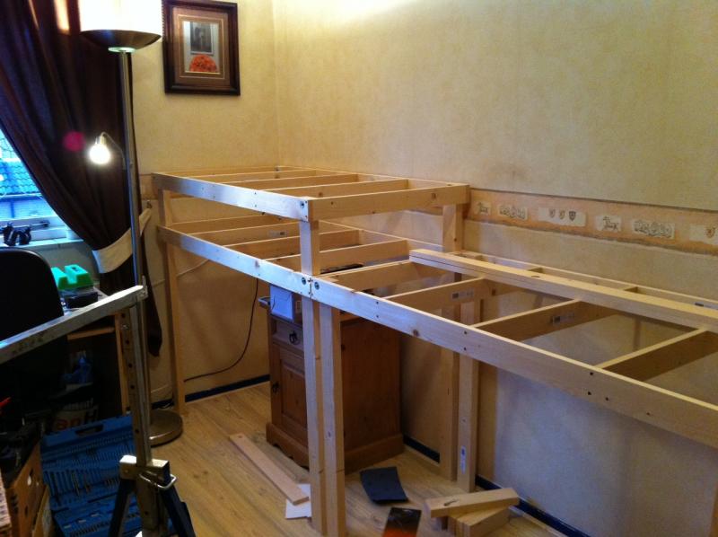

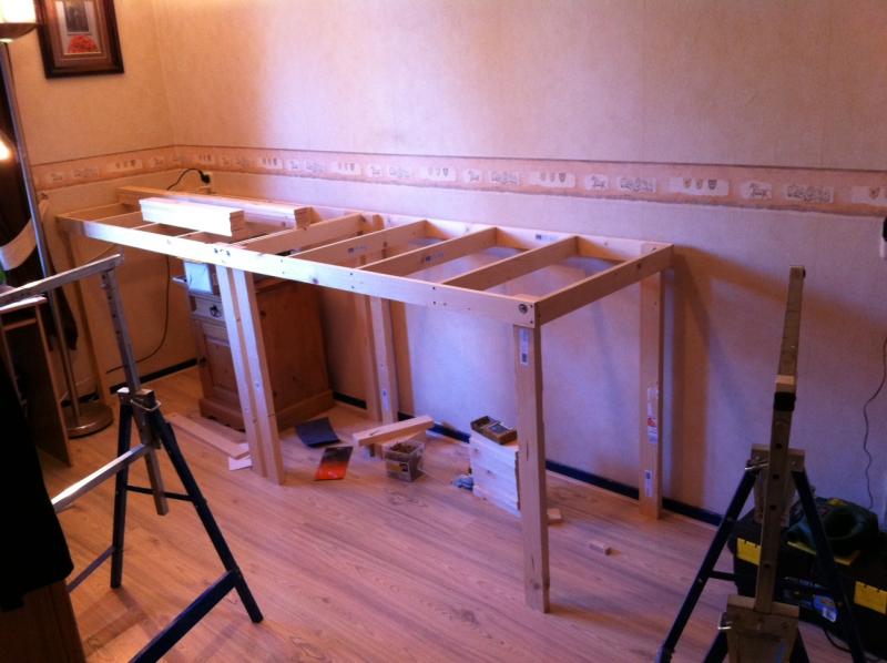

Ik ben vandaag heel erg druk geweest met bouwen!  ;D En ik moet zeggen: ik ben lekker opgeschoten (y) Ik heb vandaag twee modules in elkaar weten te zetten: module 2A en 1B (1B komt bovenop 1A te staan). Morgen zal ik module 2B gaan bouwen en dan wil ik hier van het weekend platen op gaan maken, dan kunnen de modules onderling ook aan elkaar verbonden worden ;). Module 2B zal voor deze maand de laatste zijn, volgende maand volgen de overige modules. Als alle modules klaar zijn, wil ik in het schaduwstation de sporen vast gaan leggen, dan kan ik daarna aan de gang met het klimspiraal!
Maar genoeg gekletst! Hier komen foto's voor het volk :P

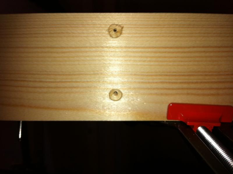

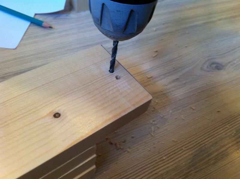

In de tussenbalken heb ik aan beide zijden gaatjes geboord, hier wil ik straks de centrale voeding voor de rails doorheen begeleiden.
Na het voorboren  heb ik de gaatjes nog iets verder opgeboord zodat de schroeven mooi in het hout vallen :D
Hier staat module 2A ook op zijn plek! Hier zal straks het schaduwstation op komen te liggen..

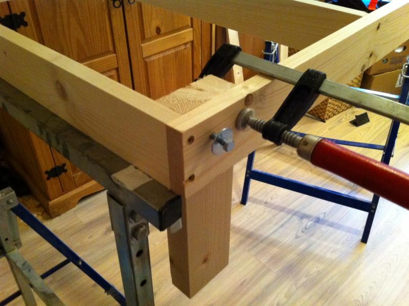

Even een close-up van de poten die ik heb bevestigd met M6 bouten. Ik heb ze straks aangedraaid en zitten muurvast! Nu kan ik deze straks heel gemakkelijk weer verwijderen (y)
Hier staat ook module 1B op de plek! Wanneer de platen erop liggen zal ik deze vastmaken aan module 1A..
Even een extra foto om te laten zien hoe de verhoudingen zijn ;) de ruimte tussen de niveaus bedraagt 25cm.

Weet je zeker dat die poten niet kunnen wiebelen, en wankelen de lange poten niet, anders kan je daar nog een kruis inmaken, dan staat het echt muuurvast!
Gr,
Mathyn
Ps: tekening voor de duidelijkheid?
Hej! :D
Thanks! De gemeente van Hedenoord ook, maar ze zullen nog even geduld moeten hebben :P
Nee die poten gaan echt geen kant op! Ze zijn 95cm hoog, dat scheelt wel  ;). Het is naar mijn idee absoluut niet nodig om er een kruis tussen te maken.. Het staat zeer stabiel (y)

Had je nou een speciaal hulpmiddel om haakse hoeken te maken of zag ik dat in een ander draadje?
Ik denk dat ik dat ook goed kan gebruiken.
